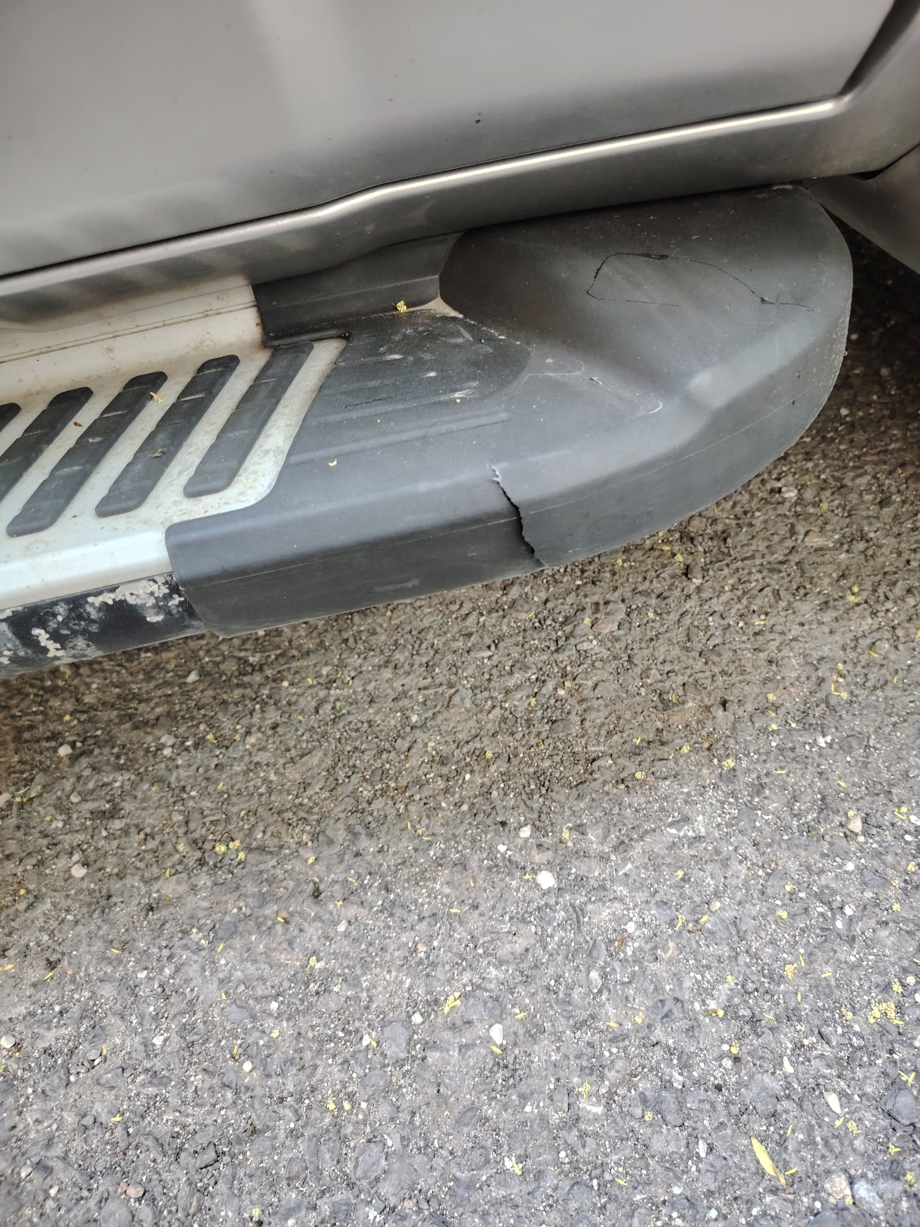

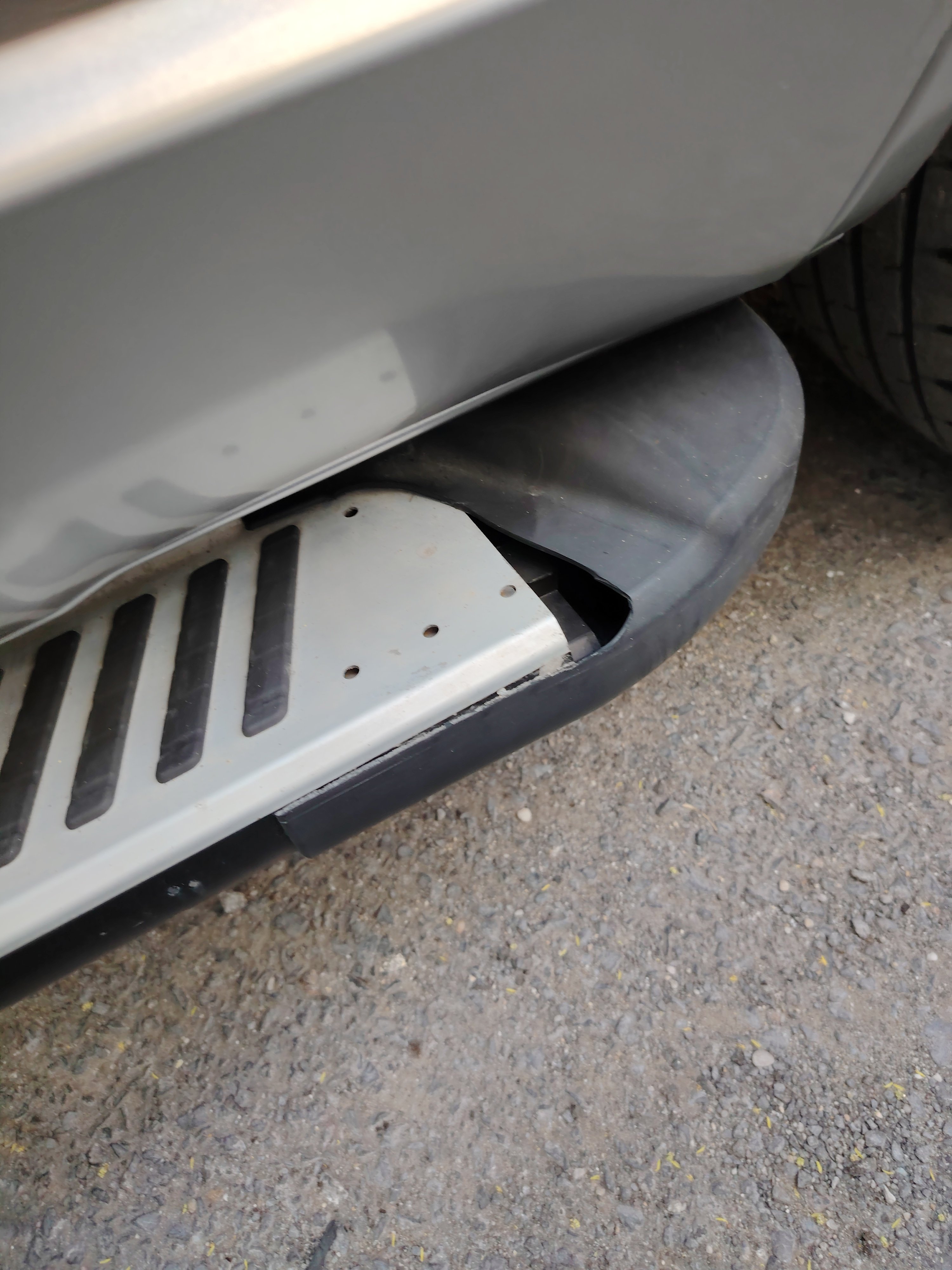

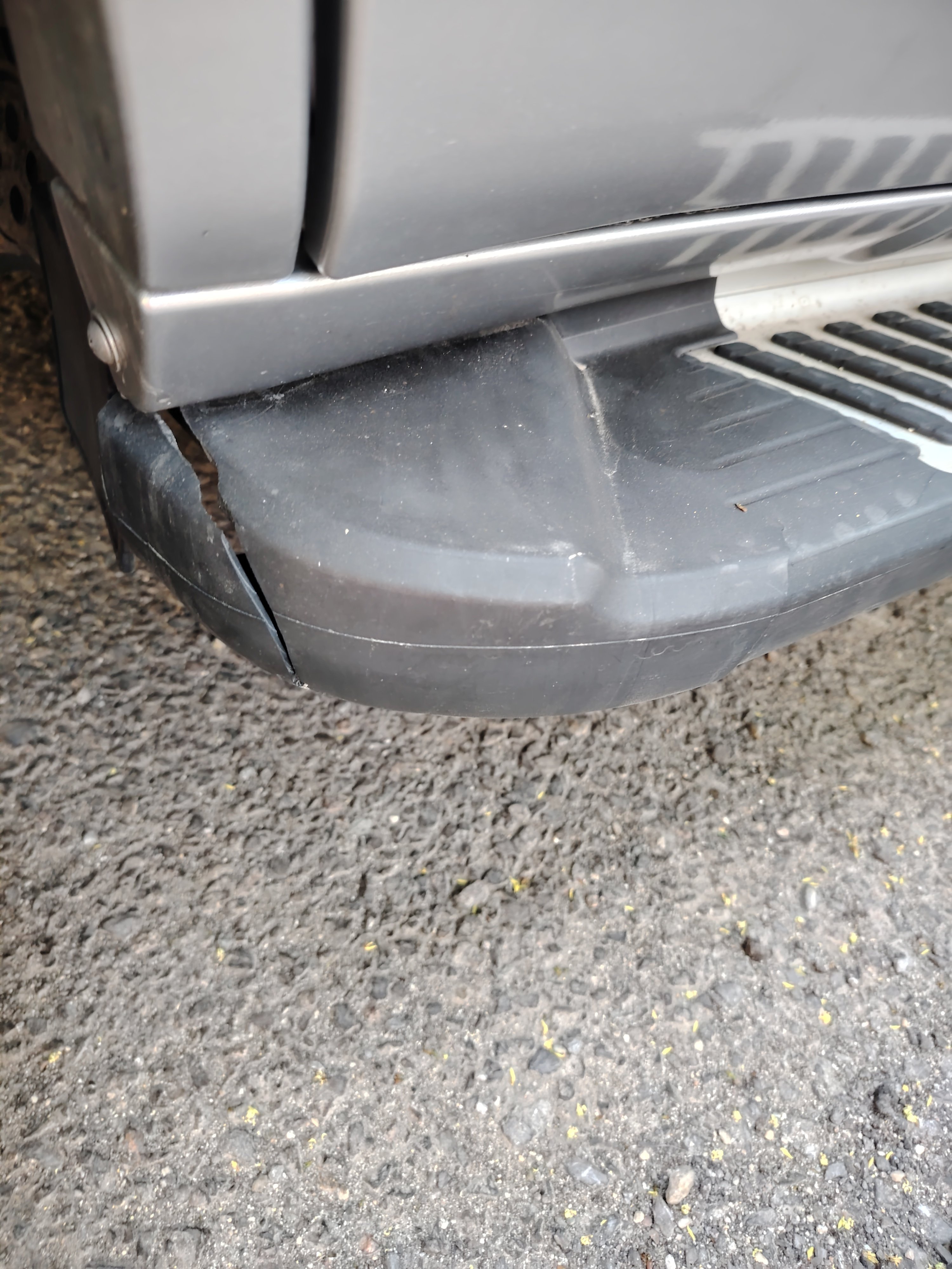

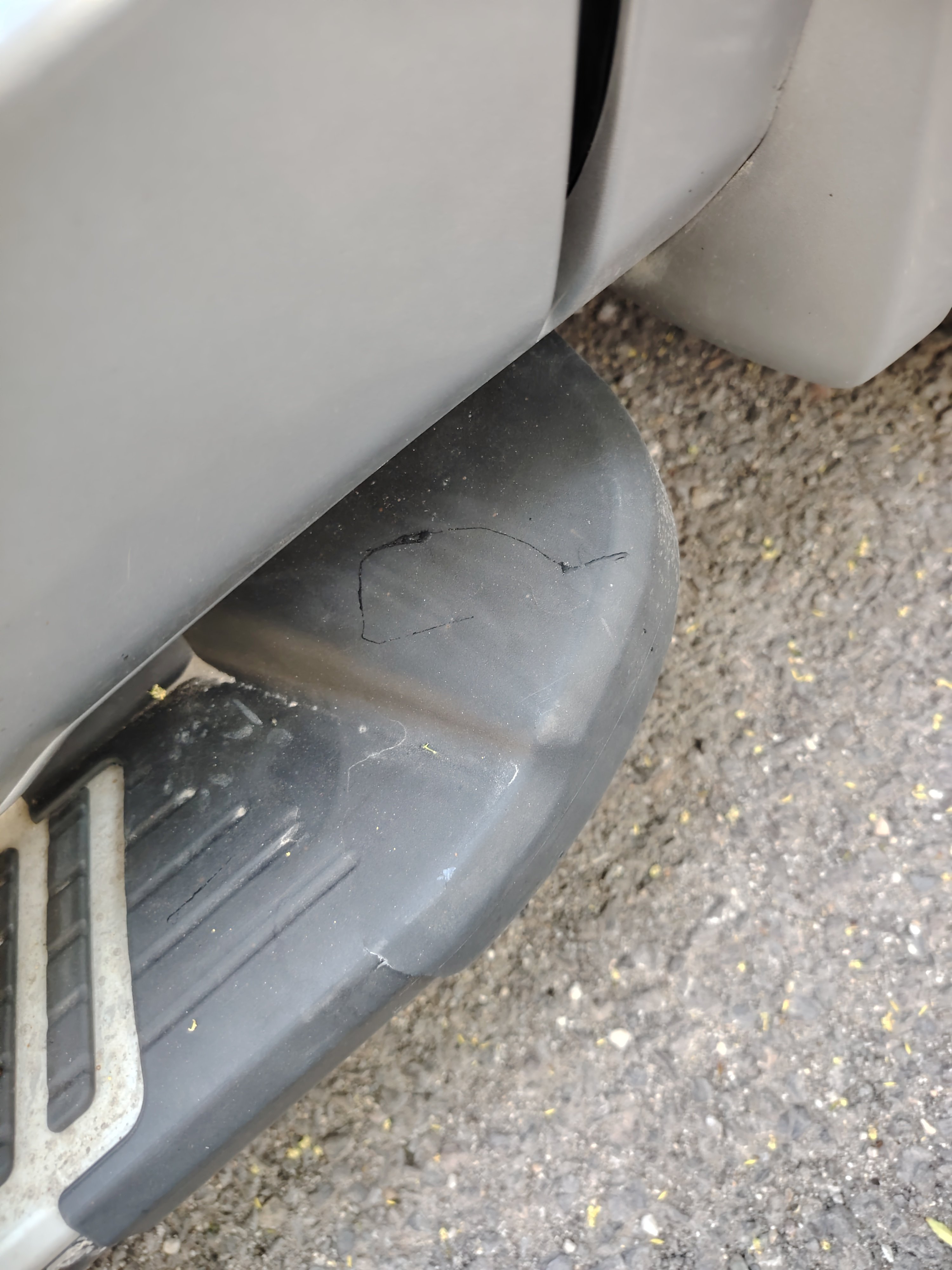

lukcho 0 #12 Отговорено 25 Юни, 2025 Изникна още едно питане, а именно някой да има идея от къде мога да си купя пластмасовите капаци на степенките, че са спукани доста? Сподели публикацията Адрес на коментара Сподели в други сайтове
