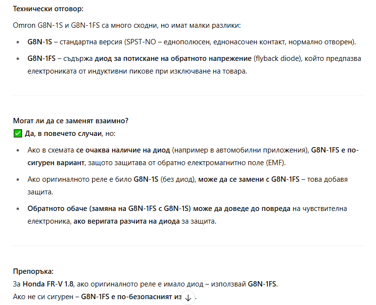

До колегите с електрически познания- Не мога да намеря оригиналното реле  G8N-1FS , но намерих G8N-1S  ....  Изкуственият Интелект ми пусна този отговор: image.thumb.png.85e8706a4e23624a6fbdc7cac40aa003.png
Някой с мнение, какво би направил в моята ситуация...? Колко е голям риска...

Не слагай реле без диод, ако оригиналното е със. Риска да се повреди нещо е много голям. Диода би могло да се сложи и извън релето, но си трябва жичкаджия да го направи както трябва.

На 20.06.2025 г. at 12:16, mitaka0007 написа:
Изкуствения интелект го е обяснил перфектно.
Твоето оригинално реле FS е с обратен диод, а другото което си намерил е без такъв диод. Оригиналното ти НЕ можеш да го замениш с това което си намерил, ако сложиш релето без диод почти е сигурно че ще опукаш транзистора който управлява релето, а този транзистор е някъде дълбоко в платката с електроника и ако се наложи неговата смяна филма става голям. На релето без диод може да се сложи такъв но е много важно да се види полярността на захранване на релето, и все пак ако релето не се отваря си е по-трудно изпълнението, но не е невъзможно.
