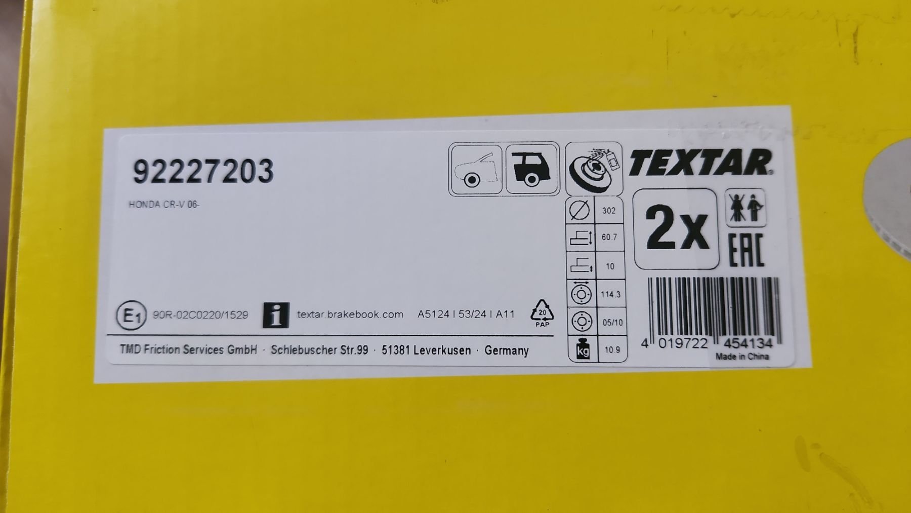

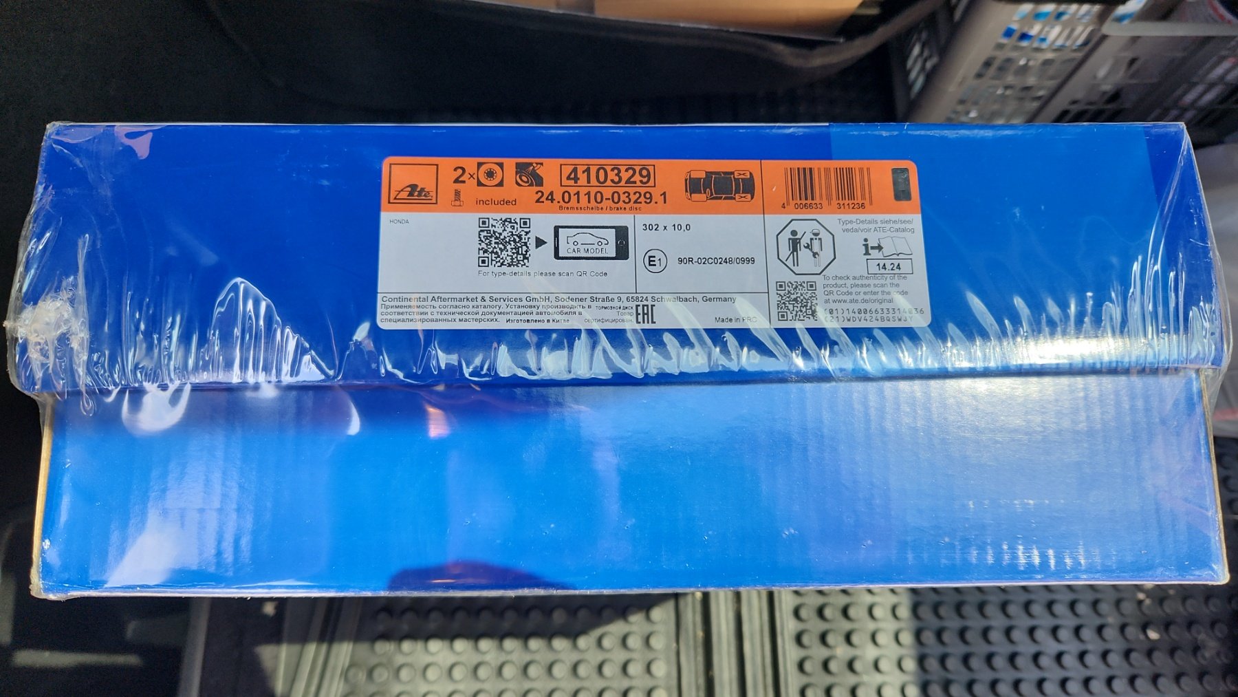

CARPERA 1610 #1 Публикувано 10 Юни, 2025 Днес при опит за намиране на спирачни дискове за 3ген задни ,всичко от марките ATE ,TEXTAR ,TRW произведено в Китай. Какво става всичко ли е вече от магазина за 1лв. Сподели публикацията Адрес на коментара Сподели в други сайтове

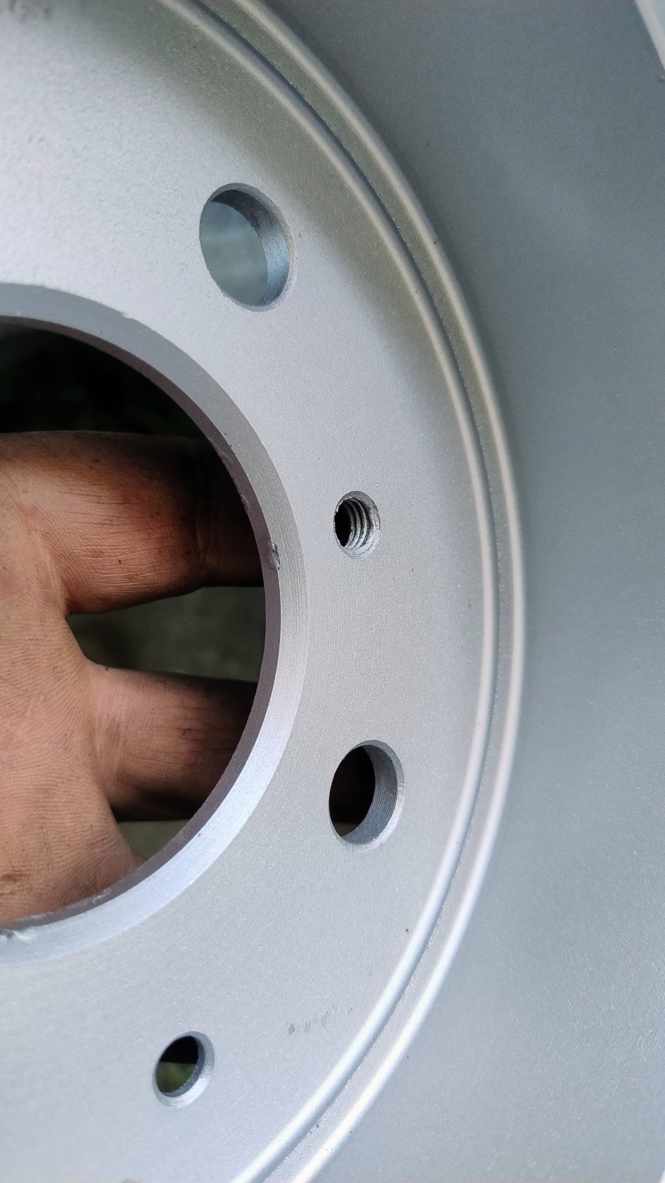

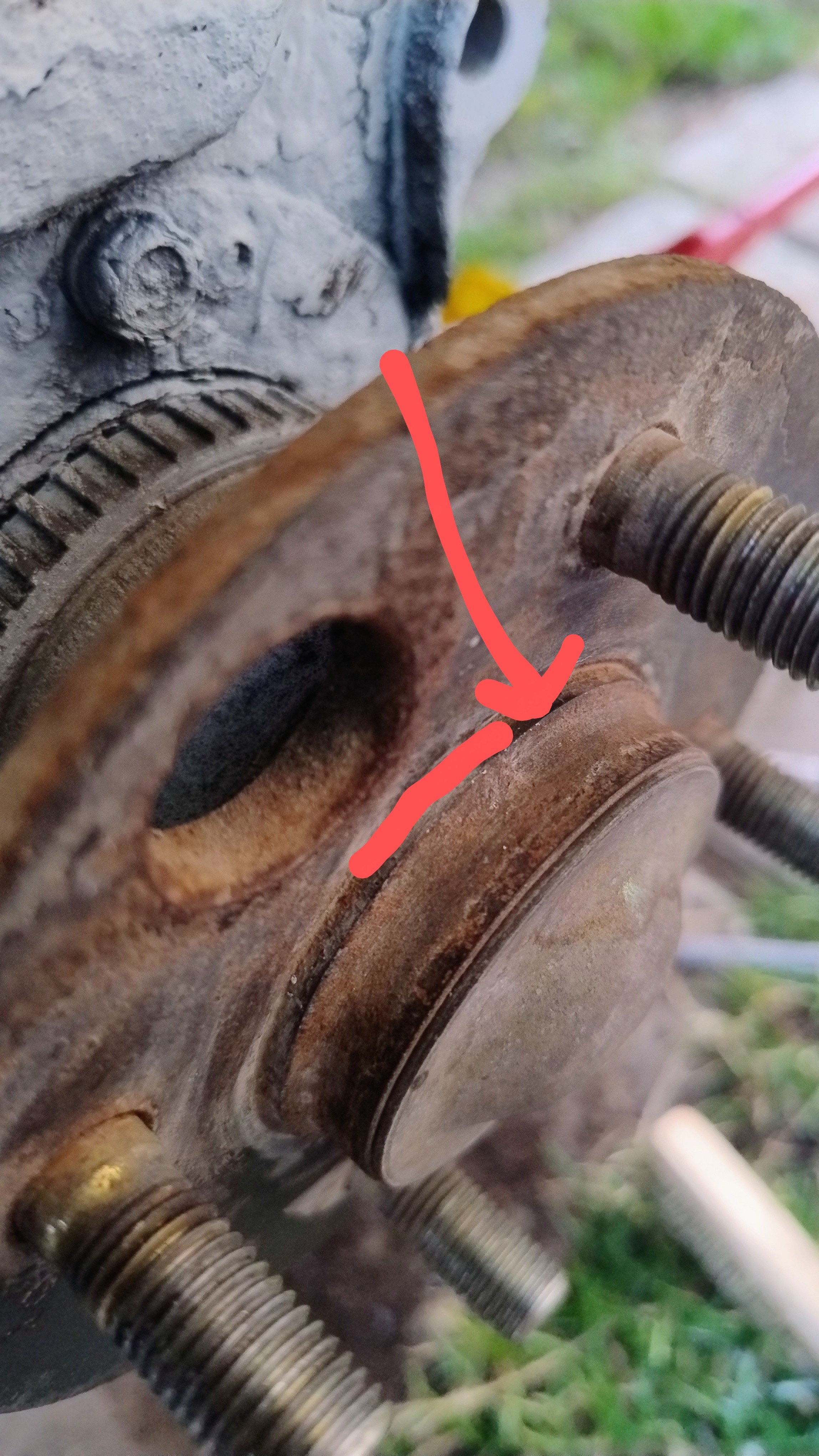

kvd74 690 #2 Отговорено 10 Юни, 2025 Баркода на текстара е на Германия. Нормално е всичко да се прави там, от където ще има повече печалба. Преди 30г. си търсех стерео уредба на Сони, с претенция да е произведена в Япония. Тогава ми казахи, че Сони нямали заводи там, всичко е в Сингапур, Малайзия и т.н. Сега всичко е в Китай. Виж как ще паснат е по-важното, защото преди два дена слагах задни дискове и такава зверска фаска са взели на вътрешния отвор за подвеждане, че изобщо не стига до Ф-то на главината. То е дълго 2-3мм. макс, а фаската над 3мм. Така, че само на двете болтчета разчитам. Сподели публикацията Адрес на коментара Сподели в други сайтове
CARPERA 1610 #3 Отговорено 10 Юни, 2025 Вече явно трябва да избираме кое е прозведено добре в Китай. Сподели публикацията Адрес на коментара Сподели в други сайтове
