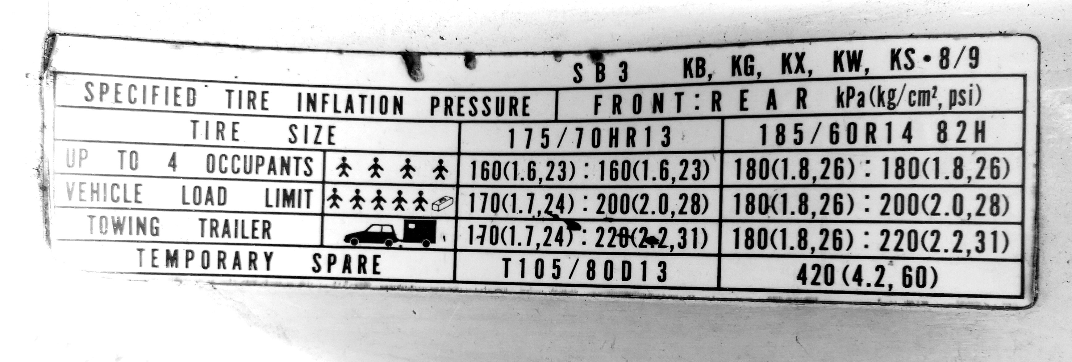

Знам.
Нищо и нямаше докато бе на 6-ака на синковеца.
Моята 3-а ген е толкова по-лека, че като им намалих налягатето според табелата иии, някъде е отлепнала от джантата. А и са с по-висока товароносимост, с което нищо не мога да направя.
Карам ги по съвместителство. ;) - докато дойде ред за нови.
