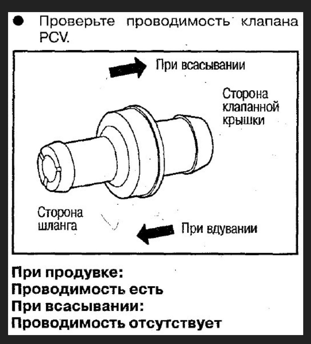

lelemale13 48 #1 Публикувано 6 Май, 2025 Как може да се разбере дали работи. Какви проблеми създава. Сподели публикацията Адрес на коментара Сподели в други сайтове
CARPERA 1610 #2 Отговорено 6 Май, 2025 Сподели публикацията Адрес на коментара Сподели в други сайтове
lelemale13 48 #3 Отговорено 7 Май, 2025 (Редактирано) Мерси но по скоро ме интересуваше до какви проблеми ще доведе ако клапана се запуши и не пропуска и в двете посоки Подозирам достъпа до клапана ще е доста труден и крив, предполагам зад двигателя, дали ще може отгоре да се извади. Сетих се да питам AI дали може да протече семеринга на колянов вал и той каза да! Редактирано 7 Май, 2025 от lelemale13 Сподели публикацията Адрес на коментара Сподели в други сайтове
CARPERA 1610 #4 Отговорено 9 Май, 2025 Един от проблемите повишен разход на масло. Сподели публикацията Адрес на коментара Сподели в други сайтове
dandilov 3336 #5 Отговорено 9 Май, 2025 Разход на масло, ако е заседнал отворен. Теч на масло от семеринг колянов вал, ако е запушен. Сподели публикацията Адрес на коментара Сподели в други сайтове
