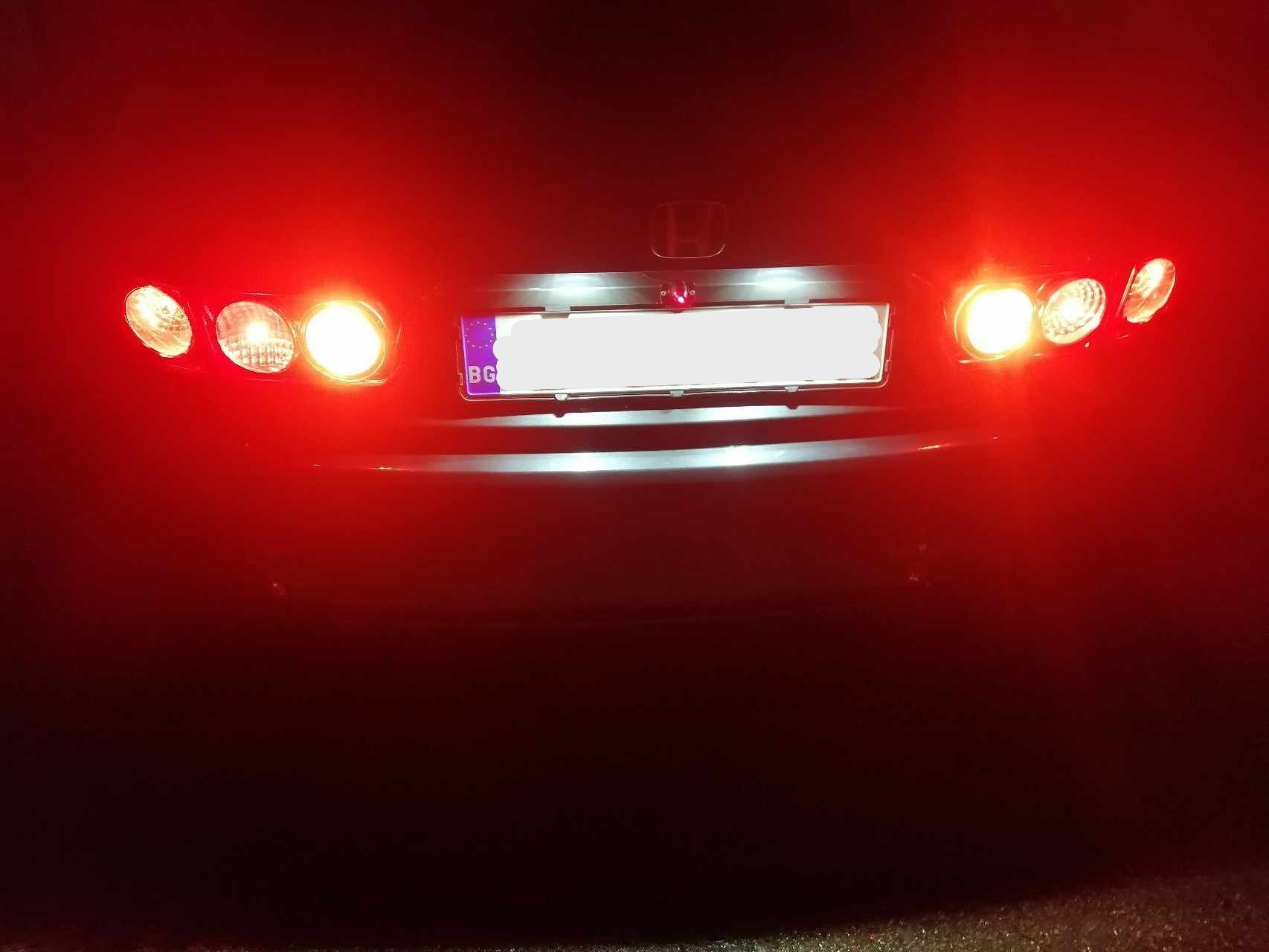

svemar 97 #2 Отговорено 6 Май, 2025 При седана преди и след фейслифт имат разлика. Аз съжалявам, че не го научих по-рано и правя компромис, че много ще ми станат резервните стопове. Рефлекторите преди фейс са с "правоъгълничета", а след фейс са концентрични. Сложих и лед китайски крушки с двойна светлина, бяла за задна ( става много по-светло и видимо) и червена за мъгла + над номера лазерен дистанционер. На снимката при нощно снимане се "засилват" нещата, но може да се види разликата в рефлекторите 2 Сподели публикацията Адрес на коментара Сподели в други сайтове

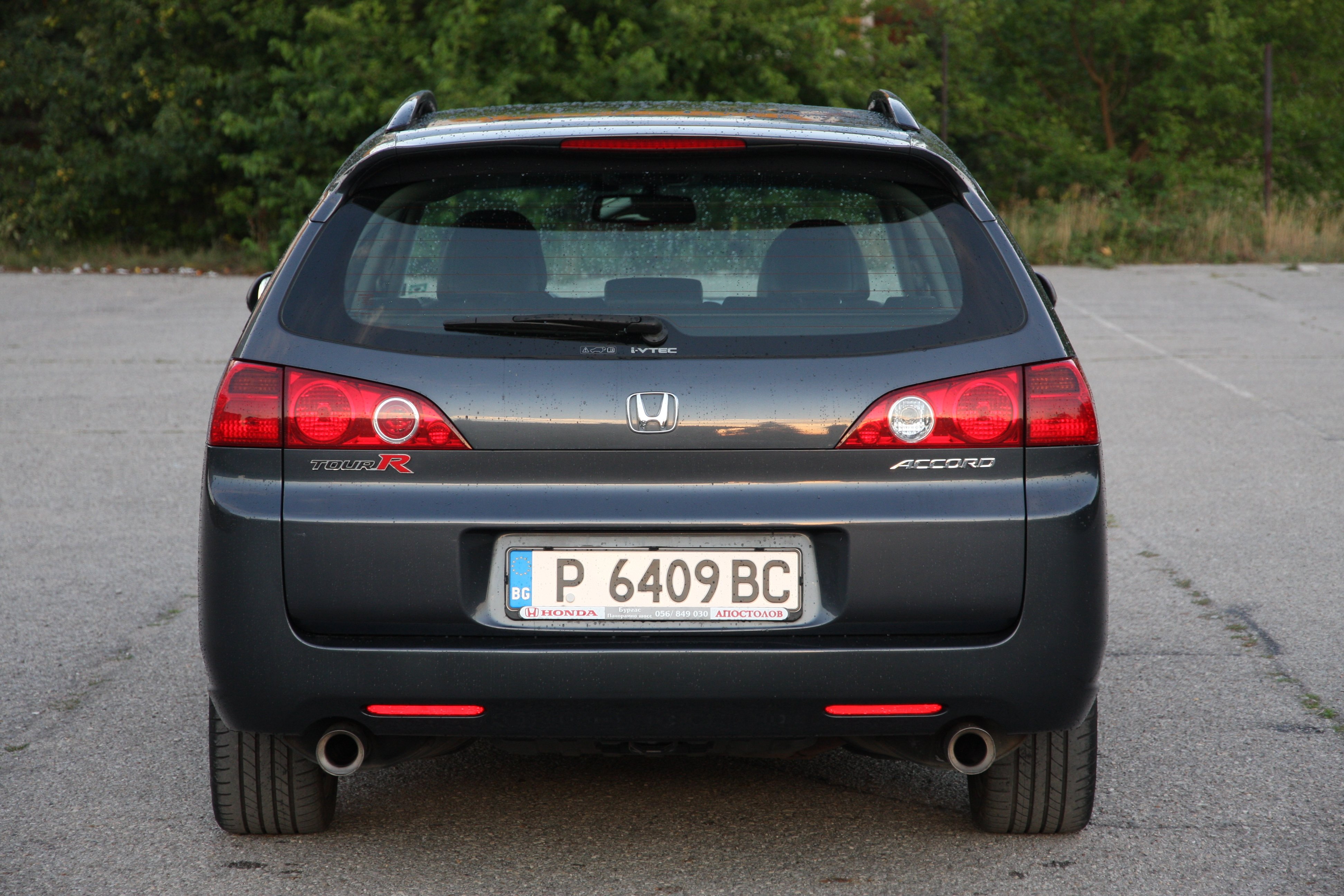

ceco_accord 7338 #7 Отговорено 12 Май, 2025 На времето си реших казуса с визуалната асиметрия малко майтапчийски. 2 1 Сподели публикацията Адрес на коментара Сподели в други сайтове
smirky 57 #8 Отговорено 13 Май, 2025 Изглежда много добре, но поне да беше наистина с добавките на Type S Иначе стикера е на място. Сподели публикацията Адрес на коментара Сподели в други сайтове
Accordingly 28 #9 Отговорено 13 Май, 2025 Преди 23 часа, ceco_accord написа: На времето си реших казуса с визуалната асиметрия малко майтапчийски. Хаха, много добро! 1 Сподели публикацията Адрес на коментара Сподели в други сайтове
