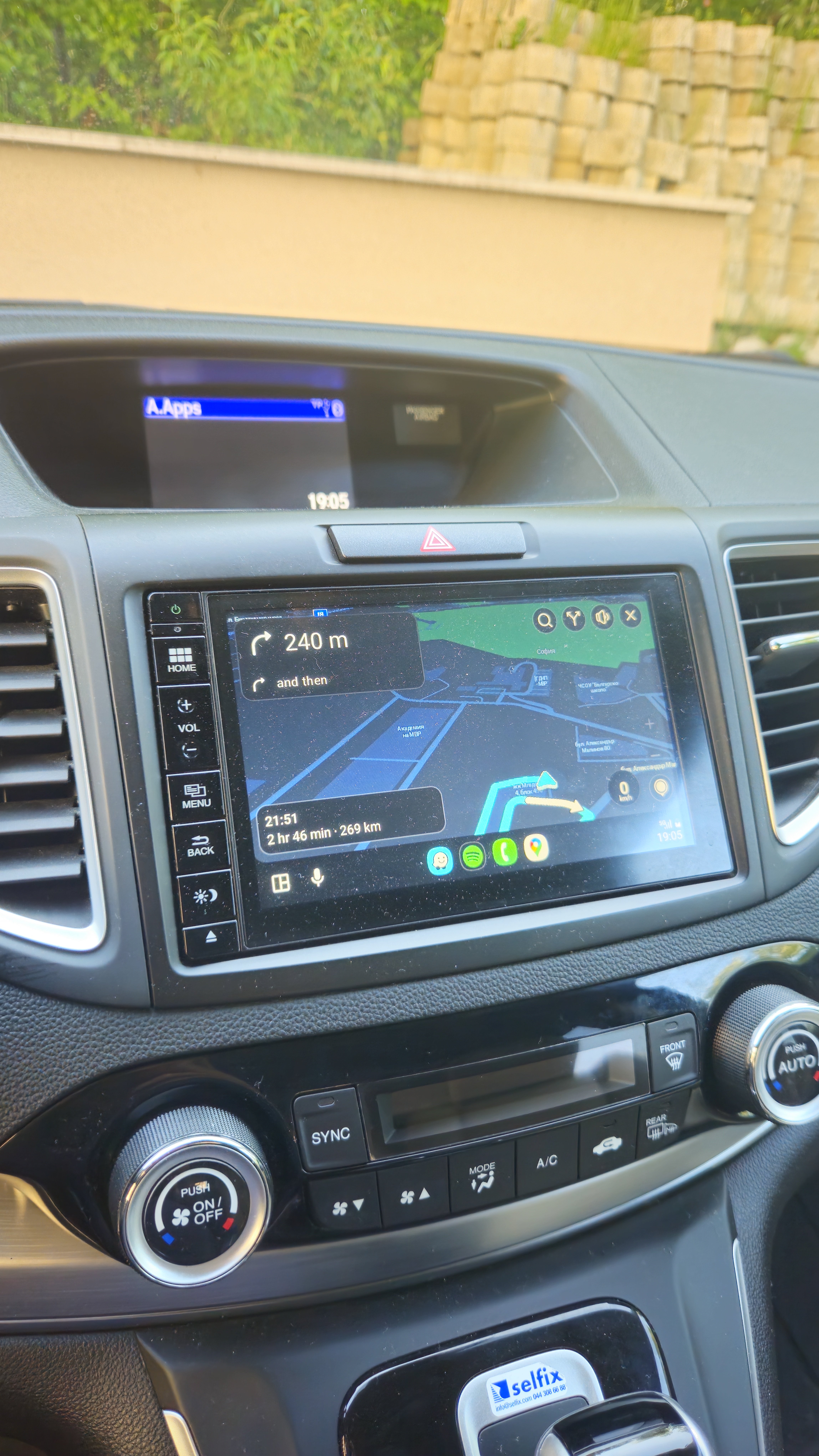

roskata115 1 #30 Отговорено 30 Май Преди 4 часа, Catalyst написа: Не се занимавай. Каквоти и да постигнеш ще бъде офлайн карта която на всичкото отгоре бързо ще стане out of date дори да успееш да я ъпдейтнеш. Аз смених посоката след горния ми пост. Насочих се към инсталация на Android Auto на оригиналната медия и нещата се получиха сравнително успешно имайки предвид, че не е предвидено като цяло да има такова нещо. Получаваш онлайн карта било то Waze или Google Maps и Spotify си работи без проблеми. здравей, а за кола внесена от САЩ дали могат да се случат нещата? Сподели публикацията Адрес на коментара Сподели в други сайтове
Catalyst 5 #31 Отговорено 31 Май 13 hours ago, roskata115 said: Не съм пробвал, но не виждам причина да не стане. Сподели публикацията Адрес на коментара Сподели в други сайтове
jordanbg 0 #32 Отговорено четвъртък в 16:47 На 30.05.2025 г. at 17:13, Catalyst написа: Не се занимавай. Каквоти и да постигнеш ще бъде офлайн карта която на всичкото отгоре бързо ще стане out of date дори да успееш да я ъпдейтнеш. Аз смених посоката след горния ми пост. Насочих се към инсталация на Android Auto на оригиналната медия и нещата се получиха сравнително успешно имайки предвид, че не е предвидено като цяло да има такова нещо. Получаваш онлайн карта било то Waze или Google Maps и Spotify си работи без проблеми. Може ли насока за това как се случват нещата с Android Auto? Понеже повече ме устройва Carplay, някой успял ли е да го подкара на стоковата мултимедия? Гледах клипчета за упдейт, но май става само за американските модели... Сподели публикацията Адрес на коментара Сподели в други сайтове
Catalyst 5 #33 Отговорено четвъртък в 19:08 2 hours ago, jordanbg said: Може ли насока за това как се случват нещата с Android Auto? Понеже повече ме устройва Carplay, някой успял ли е да го подкара на стоковата мултимедия? Гледах клипчета за упдейт, но май става само за американските модели... https://forums.hondabg.com/topic/122026-android-auto-за-стоковата-медия/ по отношение на карплей мисля, че ъпдейта е за медия без стокова навигация. Сподели публикацията Адрес на коментара Сподели в други сайтове
