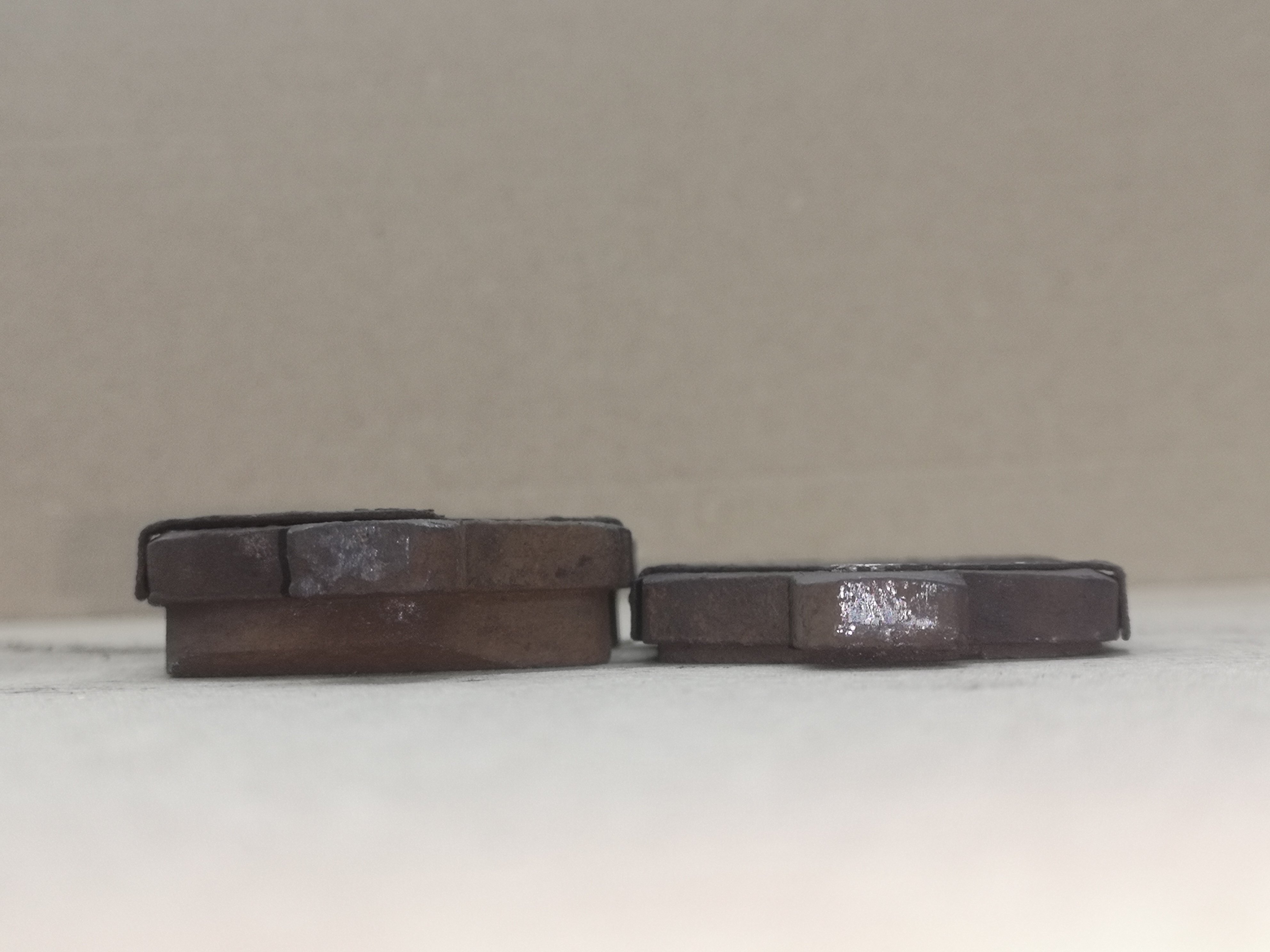

Едното колело винаги се е въртяло по-трудно "заради диференциала" казвали са ми. Пипането... Страх ме е :D Веднъж така пипнах след извънградско каране през лятото и се опарих бая. Ами ще я вдигна на крик, и какво? Лекичко трябва да се чува приплъзването на накладките по диска ли? Старите дискове бяха доста износени, ако това има значение.
