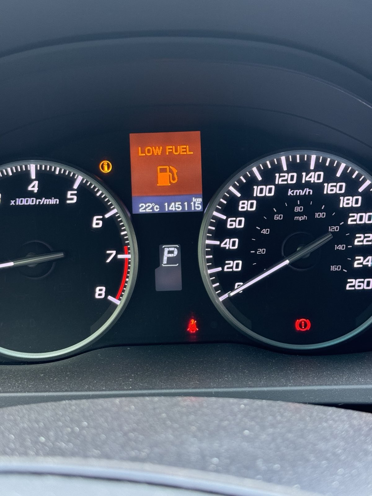

Plamen-CRV 765 #8 Отговорено 17 Юли Да повдигна малко темата. Днес ми светна лампата за бензина. Реших да тествам с отваряне и затваряне на резервоара и стрелката си отиде на мястото. Забелязах такова поведение на стрелката при предишното зарездане на газ. Пак беше паднала до 1/4 и след зареждане на газта, стрелката на бензиномера се качи на над 1/2. 1 Сподели публикацията Адрес на коментара Сподели в други сайтове

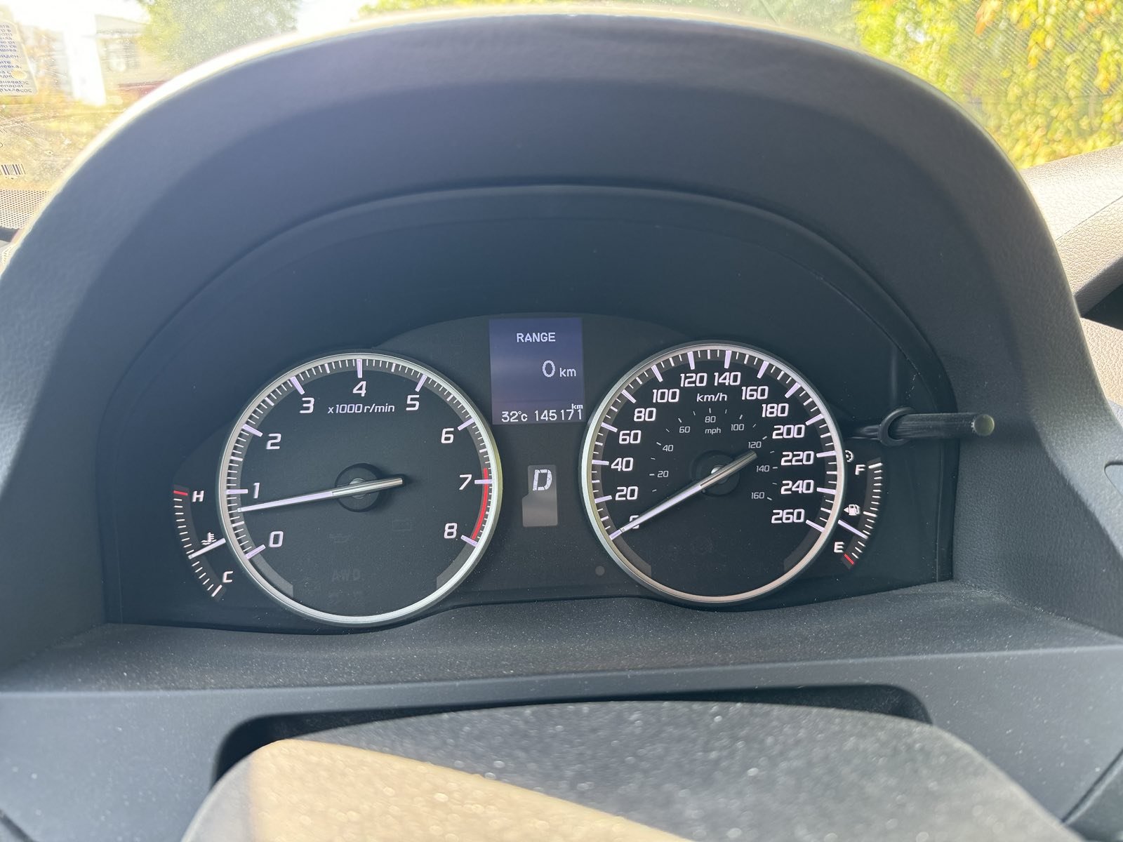

ceco_accord 7071 #9 Отговорено 17 Юли Каква е връзката между отворянето на редервоара и нивото на горивото, за да реагира датчикй? Сподели публикацията Адрес на коментара Сподели в други сайтове
Plamen-CRV 765 #10 Отговорено 18 Юли И аз се чудя каква е връзката. Явно има някаква логика заложена в компа на колата. Предполагам, че при светнала лампа с отваряне на резервоара се подава сигнал за измерване нивото на горивото. Нещо такова ми се върти в главата. Без ел. схема само "хвърлям боб". 1 Сподели публикацията Адрес на коментара Сподели в други сайтове
ceco_accord 7071 #11 Отговорено 18 Юли (Редактирано) Аз нямам емулатор и моята кат светне ламбата за бензина току сама се присети да си провери, да не изпада в паника, щот съм виждал и оставащ пробег 0км. Но ме кефи как няма, няма и хоп - додии, без да зареждам. Редактирано 18 Юли от ceco_accord Сподели публикацията Адрес на коментара Сподели в други сайтове
Plamen-CRV 765 #12 Отговорено 18 Юли И аз съм виждал такива По пътя при оставащи 1-2 километра си провери нивото на бензина и стрелката се качи. на следващото палене се преизчисли Сподели публикацията Адрес на коментара Сподели в други сайтове

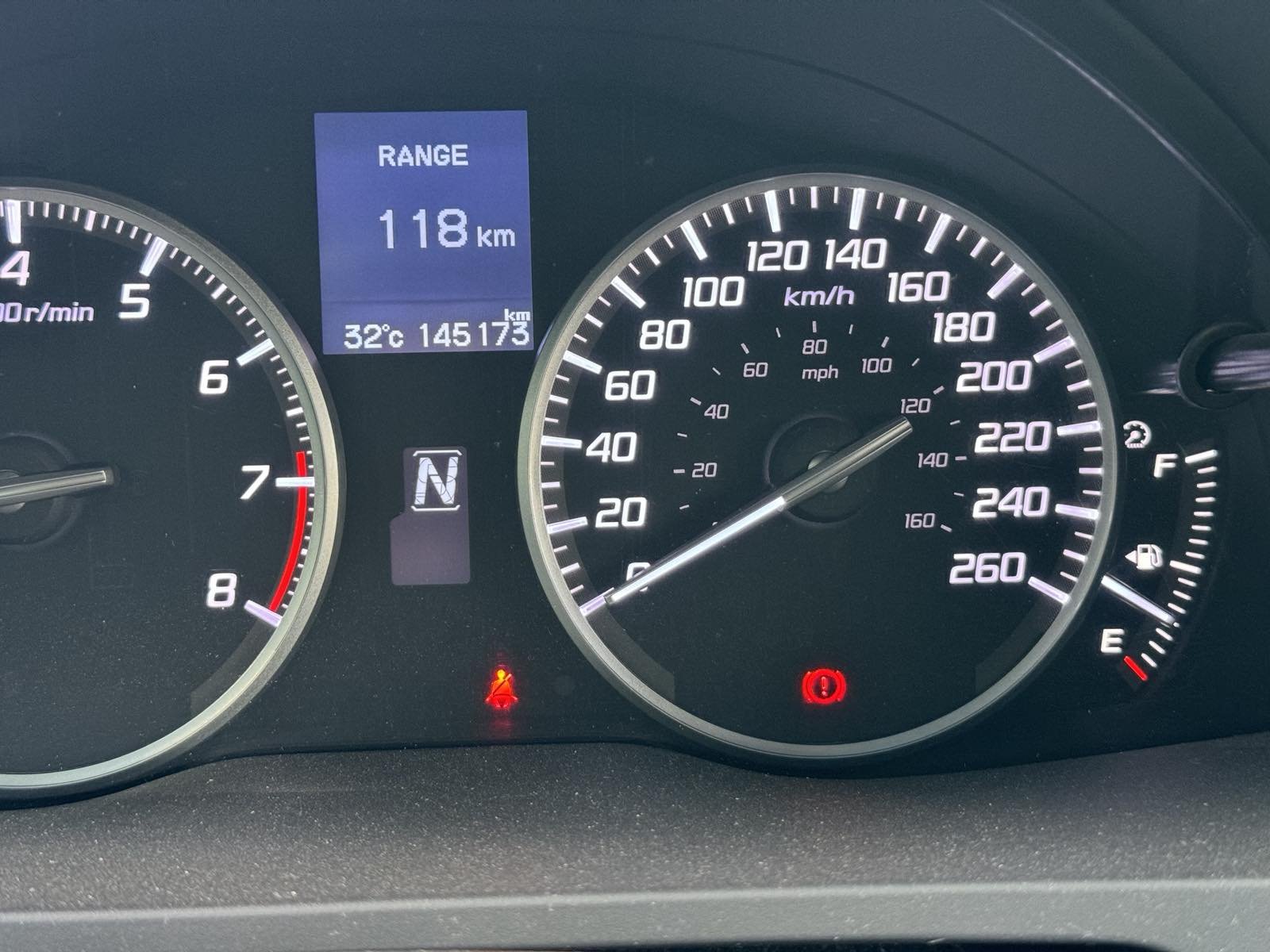

ceco_accord 7071 #13 Отговорено 18 Юли Странното е че стрелката ти е в еднакво положение при 0 и 118 км? Сподели публикацията Адрес на коментара Сподели в други сайтове
Plamen-CRV 765 #14 Отговорено 18 Юли Когато рейнджа оставаше 1 или 2 километра компа реши да си провери нивото на бензина в движение. До тогава светеше лампата за бензина. След гасене и палене се преизчили рейнджа. Сподели публикацията Адрес на коментара Сподели в други сайтове
ceco_accord 7071 #15 Отговорено 18 Юли Абее, странно работи. Аз си знам че има бензин, но като светне ме дразни, та при възможност гася и паля, но не винаги го замерва. Тегля му 1 и си карам, а то са освества в движение. Сподели публикацията Адрес на коментара Сподели в други сайтове
Plamen-CRV 765 #16 Отговорено 18 Юли Освен червената колонка дето свети до бензиномера, при мен се изписва и на дисплея. Това повече ме дразни. Сподели публикацията Адрес на коментара Сподели в други сайтове
ceco_accord 7071 #17 Отговорено 18 Юли Мда, голямо е и дразни и при мен, но го гася от волана, като сменя показател на инфо борда. Сподели публикацията Адрес на коментара Сподели в други сайтове
