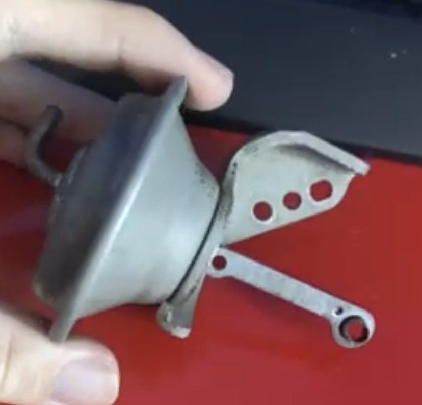

liko99 0 #1 Публикувано 17 Май, 2020 Здравейте колеги, Имам проблем с този клапан. Колата е 2.2 дизел. Смених клапана с чисто нов. Работи 7 месеца и от месец два - светва чека - четем - клапана. Трием и светва пак. След време гасне, светне гасне. Като елха е.Когато и да го свържем - дава грешка - трием, след това тест и пак след седмица - светва за ден два три и сам гасне. Вече не знам кфо да го правя. 360 лева дадох за клапан от Хонда и ако е преебан от завода е доста преебавка. Дайте съвети къде може да е проблема. Sent from my MI 8 Lite using Tapatalk Сподели публикацията Адрес на коментара Сподели в други сайтове

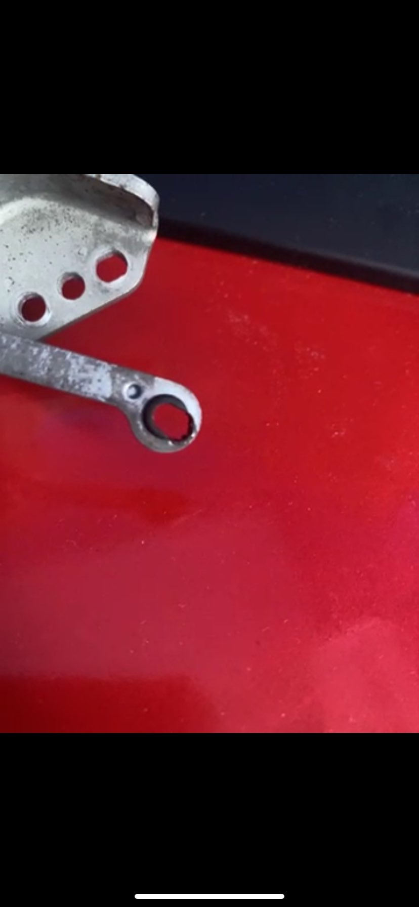

brishimov312 7 #6 Отговорено 3 Октомври Здравейте колеги, аз се сблъсках с проблема с невървенето в ниските обороти след смяна на турбо. Колата беше като умряла преди 2400-2500 оборота... Турбото, което сложих е чисто ново ОЕ от Garrett, което съответно би трябвало да идва настроено за конктретния двигател. След няколко дни на търсене на възможен друг източник на проблема, се оказа вакуум клапана управляващ вихровата клапа. Намира се под кората на вдигателя точно зад казанчето за антифриза (изглежда като умален вариант на вакуум клапана на турбото). Проблема с него е износване на пласмасовата втулка и в последствие и на самото лостче, поради което се получава луфт и компютъра мисли, че клапата е в определено положение, докато тя се намира в друго. Вариантите са 2 в зависимост дали лосчето е изядено или е само втулката - или си купувате цял клапан от Хонда или намирате някой да ви изработи втулка на 3D принтер например. Един допълнителен проблем, който също се реши със смяната на клана беше тресене от двигателя при подаване на газ, когато колата се движи с около 90-100км/ч. Надявам се информацията е ви е полезна! 3 1 Сподели публикацията Адрес на коментара Сподели в други сайтове
