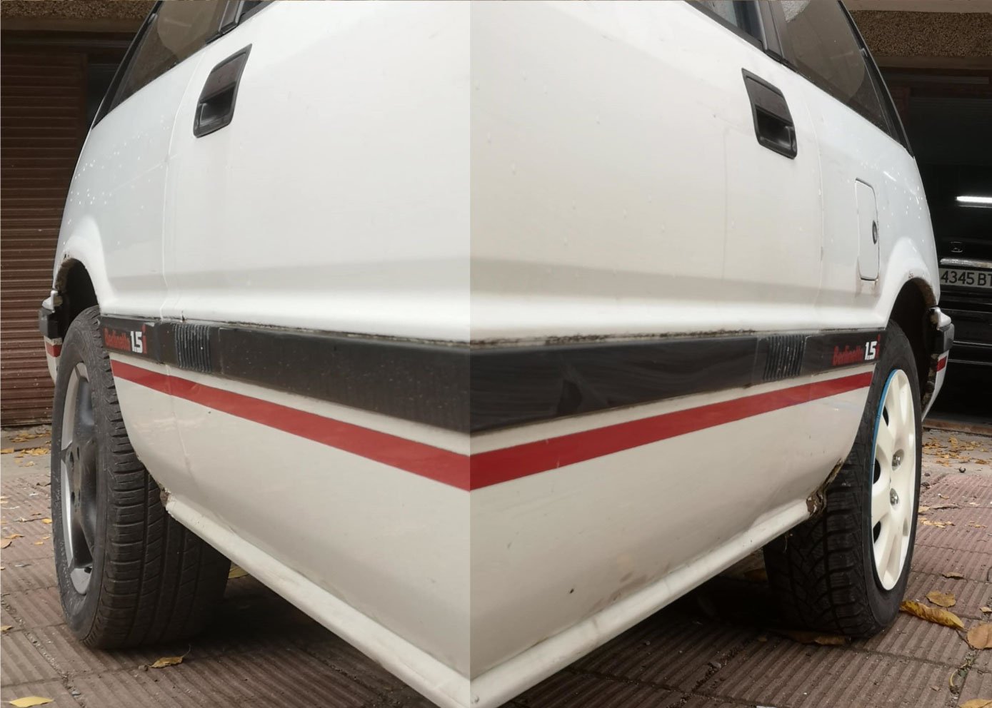

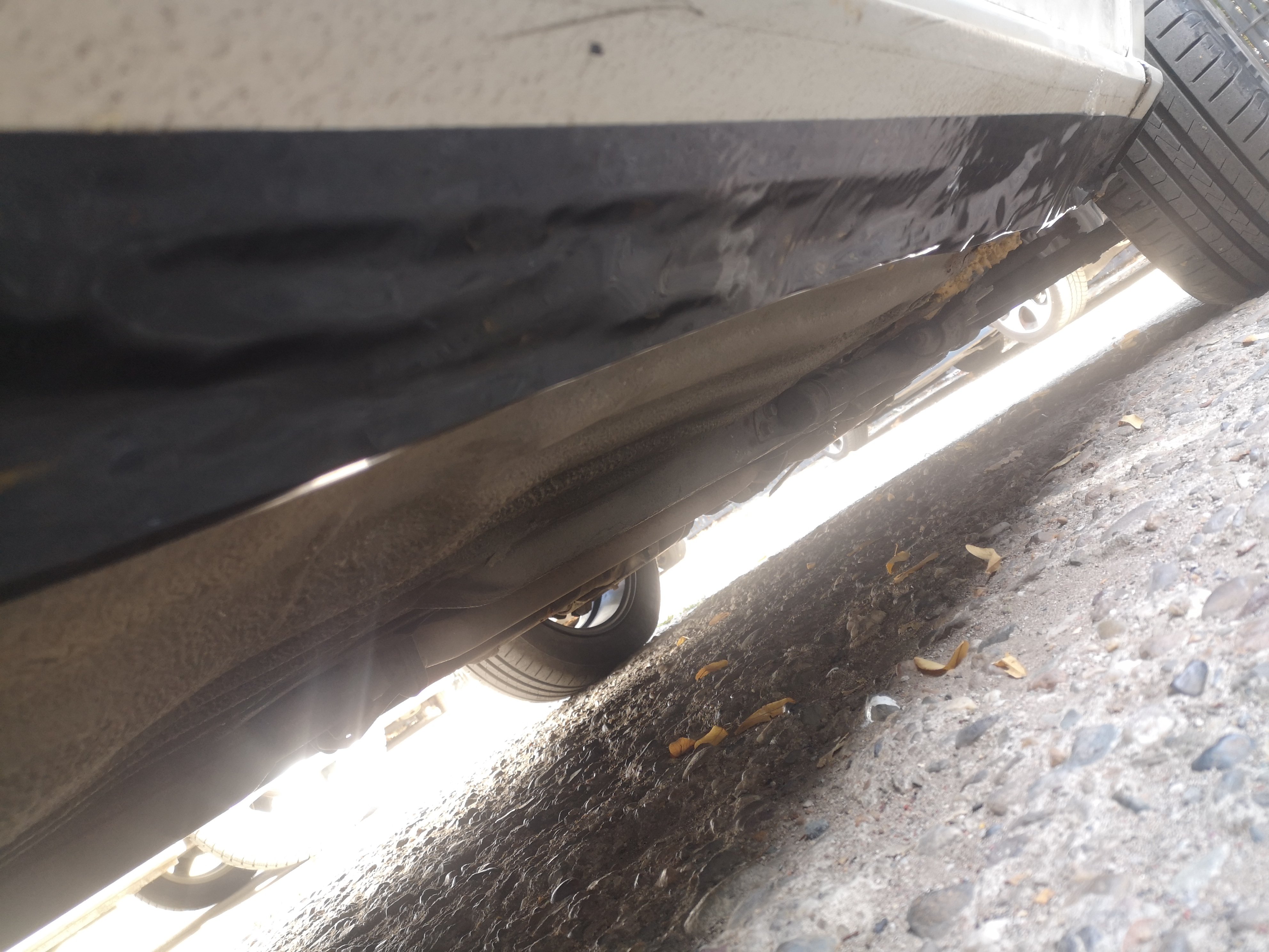

ceco_accord 7041 #11 Отговорено 12 Април (Редактирано) И рече Ийсус Христос (седмица преди Великден) - "Стани Лазаре и тръгни!", което смятам за добра поличба. И възкачи се Сивикът донор (на 40 лазарника) в "инвалидната количка", та пропътува 270 км на запад, за да ми е на 4 мин пеш, а не на 4 часа път с кола. Преобух моят в останалите от синковеца читави гуми/джанти и като мине преглед, ще си го докарам на ход - той си е лигитимен и в движение, макар и пробит кат колата на Флинстоун. Човек трябва да изпълнява обещанията си, особено тези пред себе си! Та макар проектът да бе отлаган дълго, започваме "Епопея на забравените" (2 в 1 чрез рязане и заварки), и в съавторство с 1 побратим, който има същата колца и е наясно с нея. Планът е догодина (за 40 годишнината на моето GT), то да възкръсне в целият си заслужен бял блясък и да носи радост на мен, жената (която си го обича) и на тези дето знаят и помнят какви Хонди имаше миналият век. Битката ще е за всеки ръждив болт, но Аз съм неговият Христос. Човек е щастлив когат "се занимава с глупости", а и ми требе ново хоби. "Силата на мечтите ще бъде с мен", както и всеки добър помисъл във Ваши лица. Редактирано 12 Април от ceco_accord 9 Сподели публикацията Адрес на коментара Сподели в други сайтове

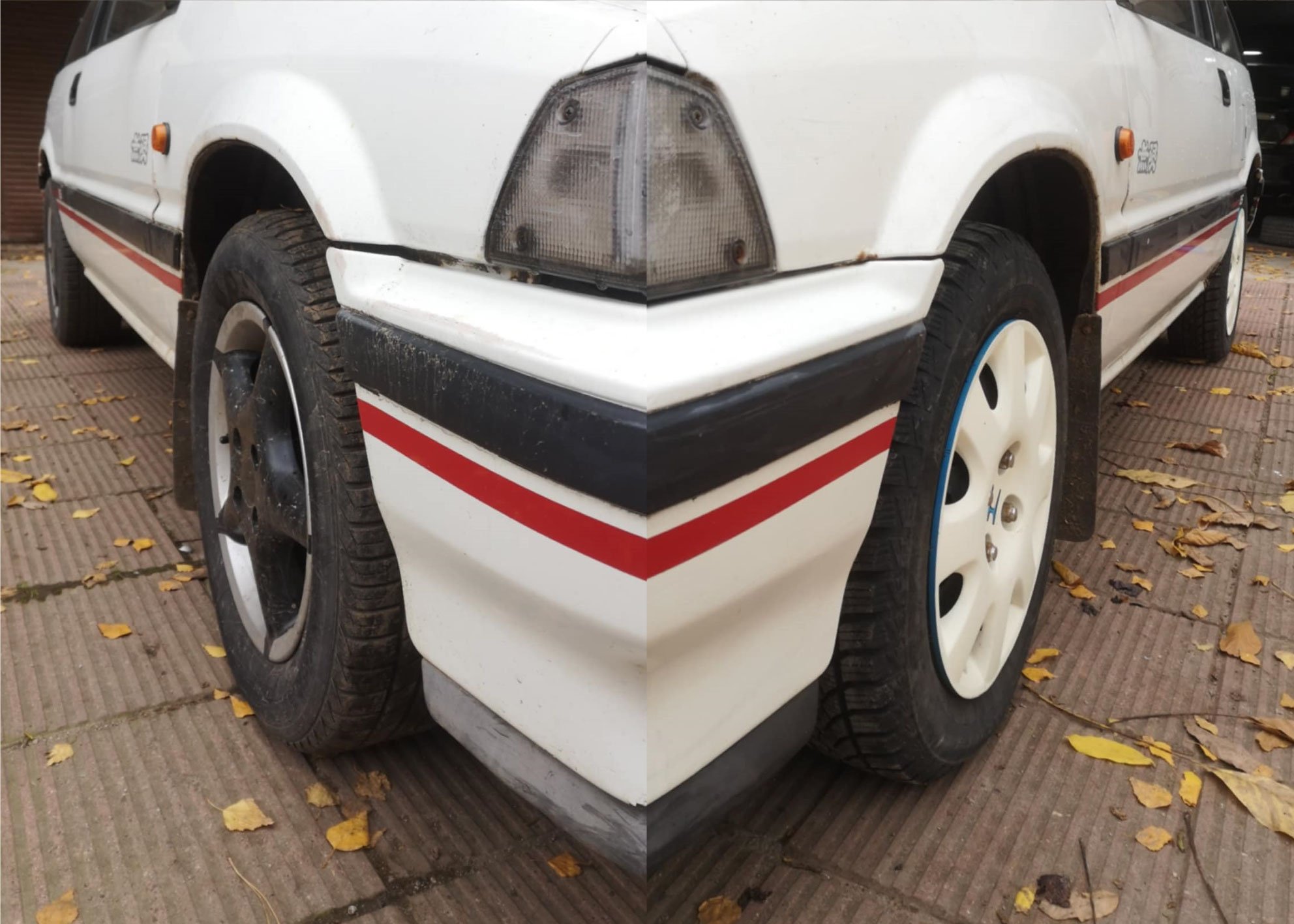

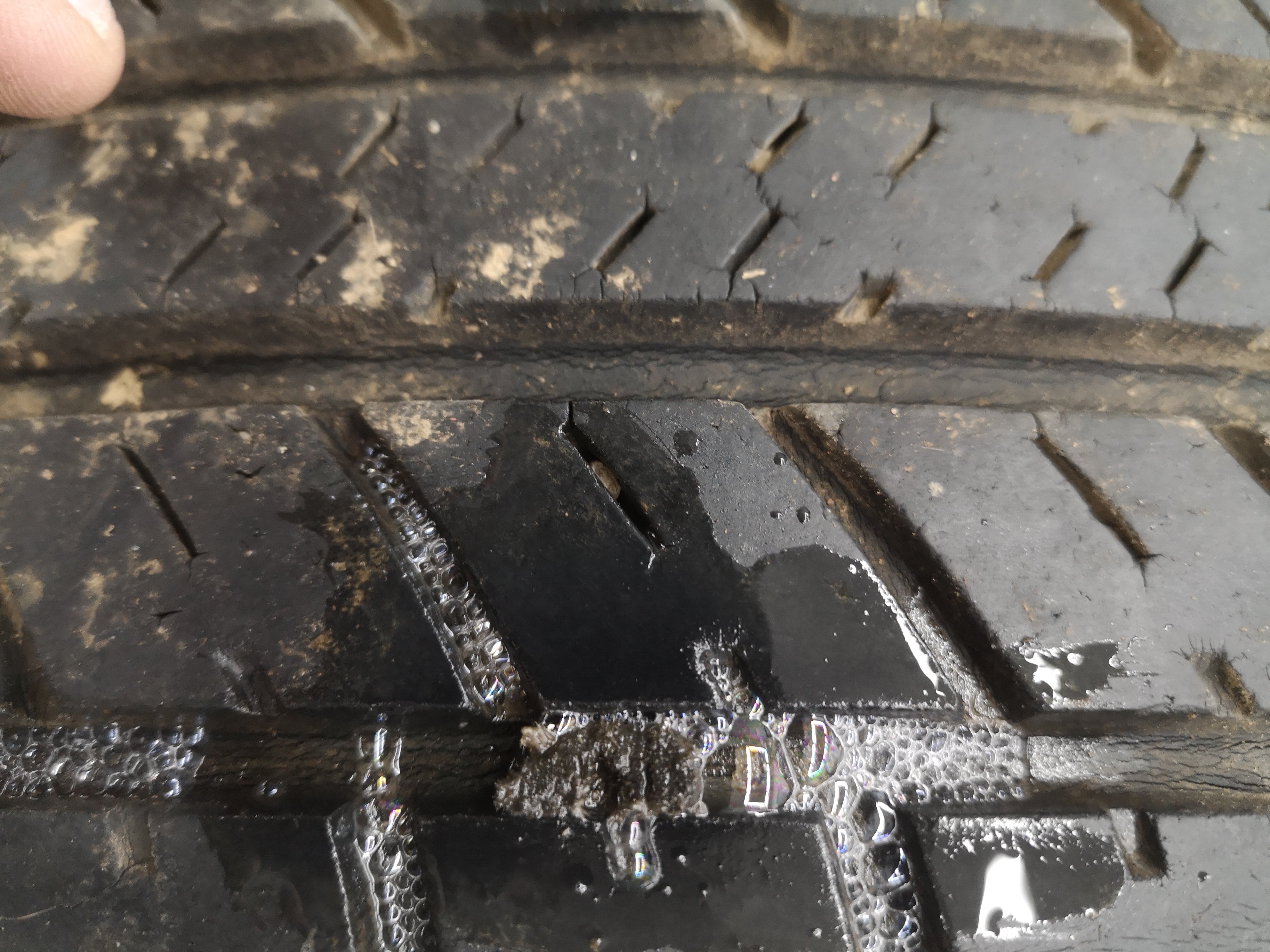

ceco_accord 7041 #13 Отговорено 17 Ноември (Редактирано) Карам си я - градско евридейка, обаче забелязах че задна дясна спада. Свалих я - намерих виновника - фитил от стар ремонт. Хрумна ми да сложа зимните от Сивика на синковеца - да видя как стоят с тасове и колко по-навътре в арките са стоманярките със стандартното ЕТ, а и да пробвам по-лесно ли се върти волан без хидравлика с по-тесни и зимни гуми. Нямаше голяма разлика, но спирачният път се увеличава. Пратих картинката с 2-те коли на синчето, а той пише: - Уу, как я състаряват тези тасове. На мойта по-добре стоят, а и ще ми трябва зимният сет. - Татьо, тез тасове са с 12 години по-нови от моя Сивик бре! Щи ги дам - само си ела. Та ще го преобуя уикенда, но определено моят ще се обзаведе с нови летни гуми (като му дойде времето) на тези черни 14" алуминки (с по-малко ЕТ), но ще са по предписан размер (а не 195), че смисъл от по-широки няма, а и са с по-висока товароносимост, което също е нонсенс за 800 кила кола. Редактирано 17 Ноември от ceco_accord 1 Сподели публикацията Адрес на коментара Сподели в други сайтове

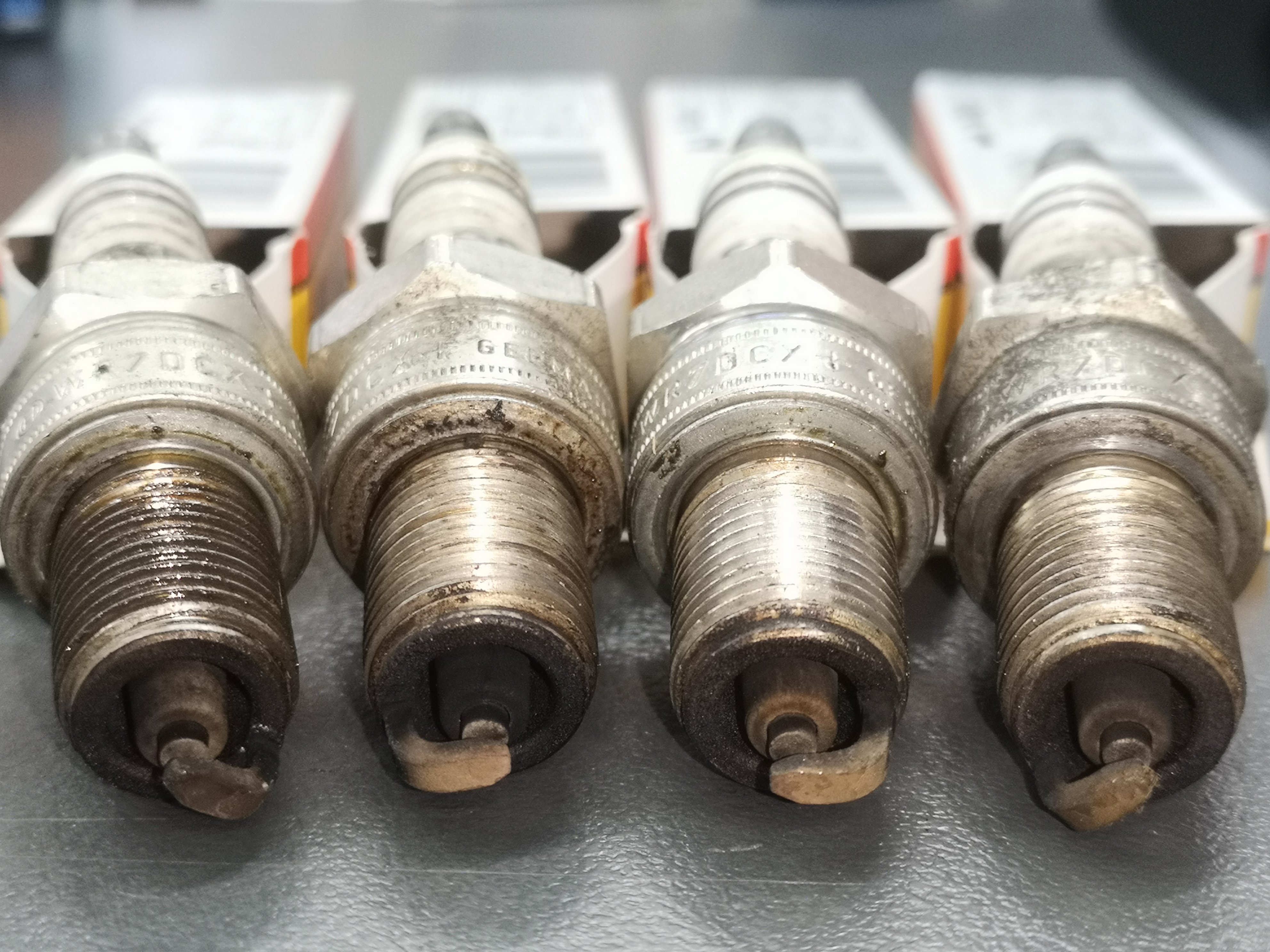

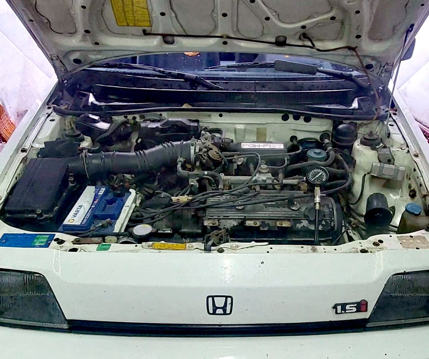

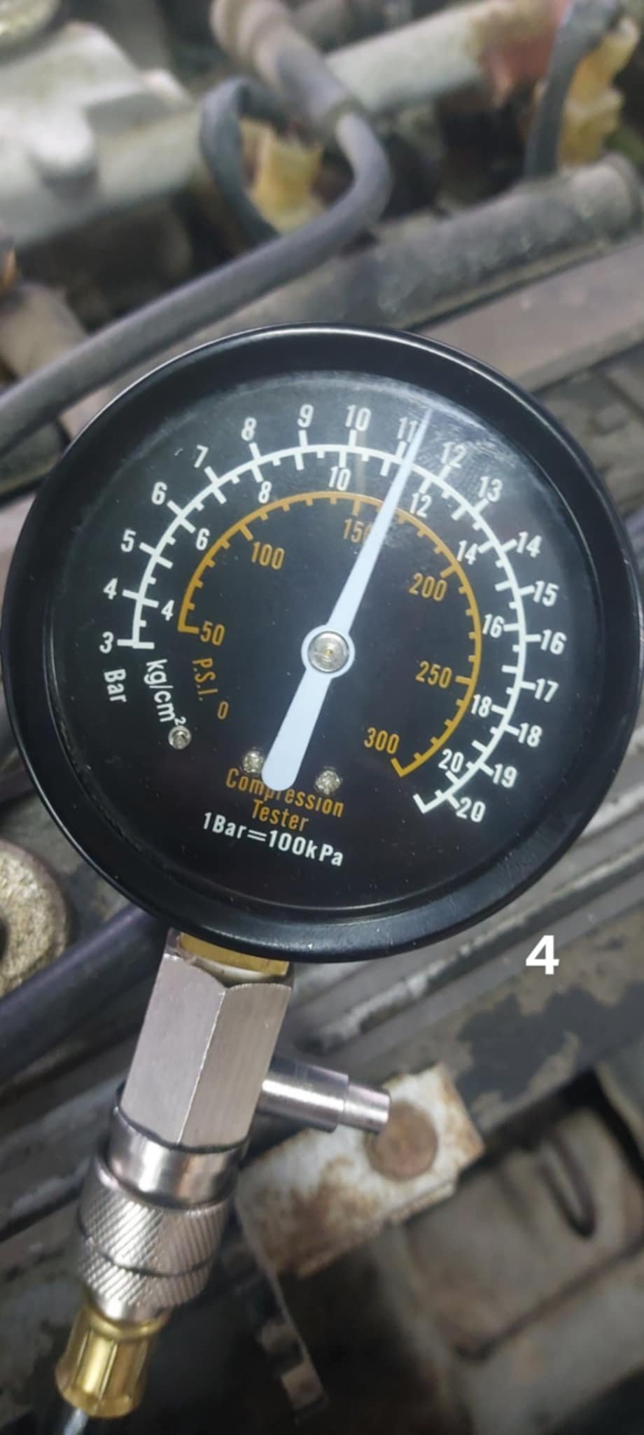

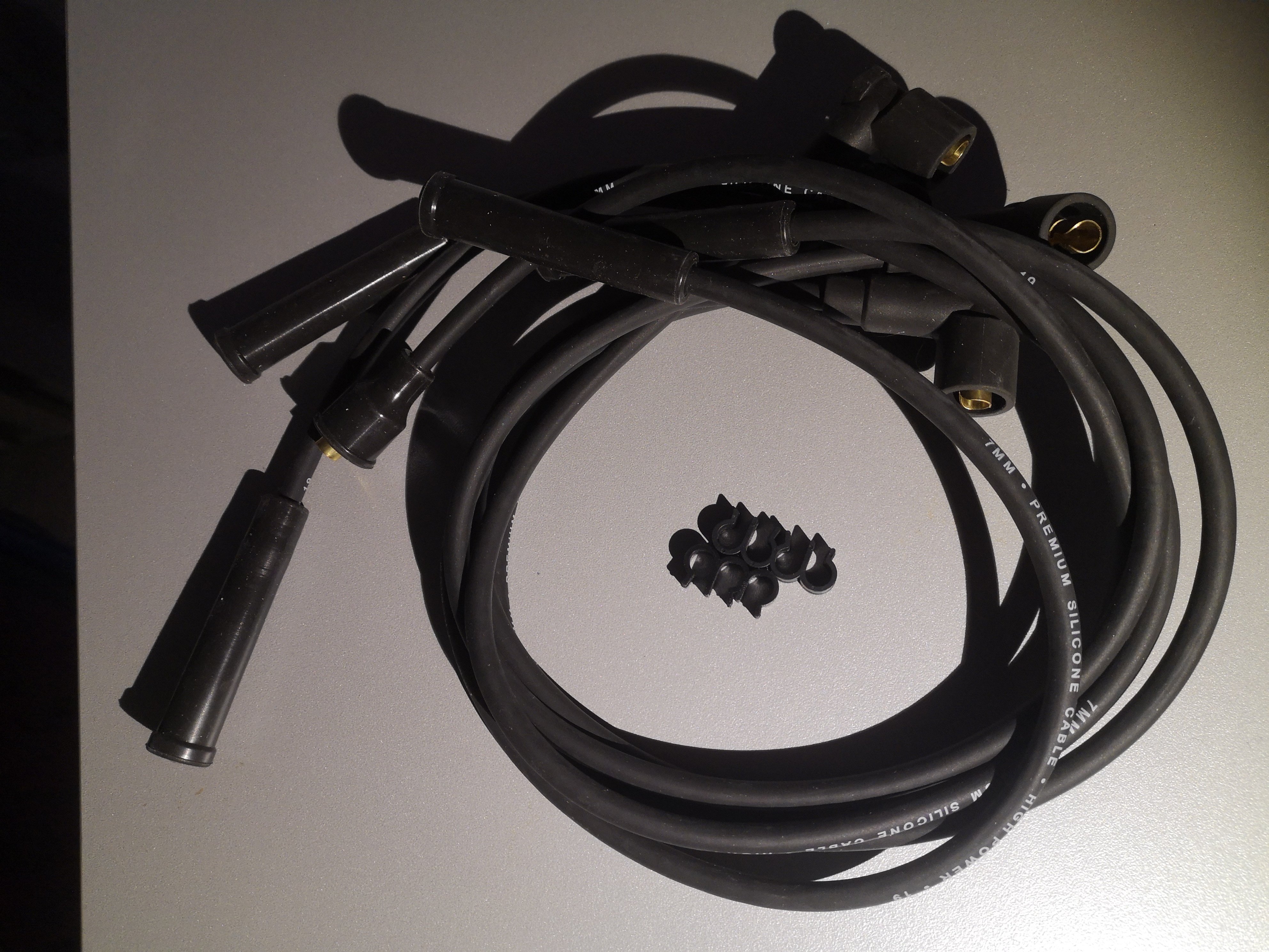

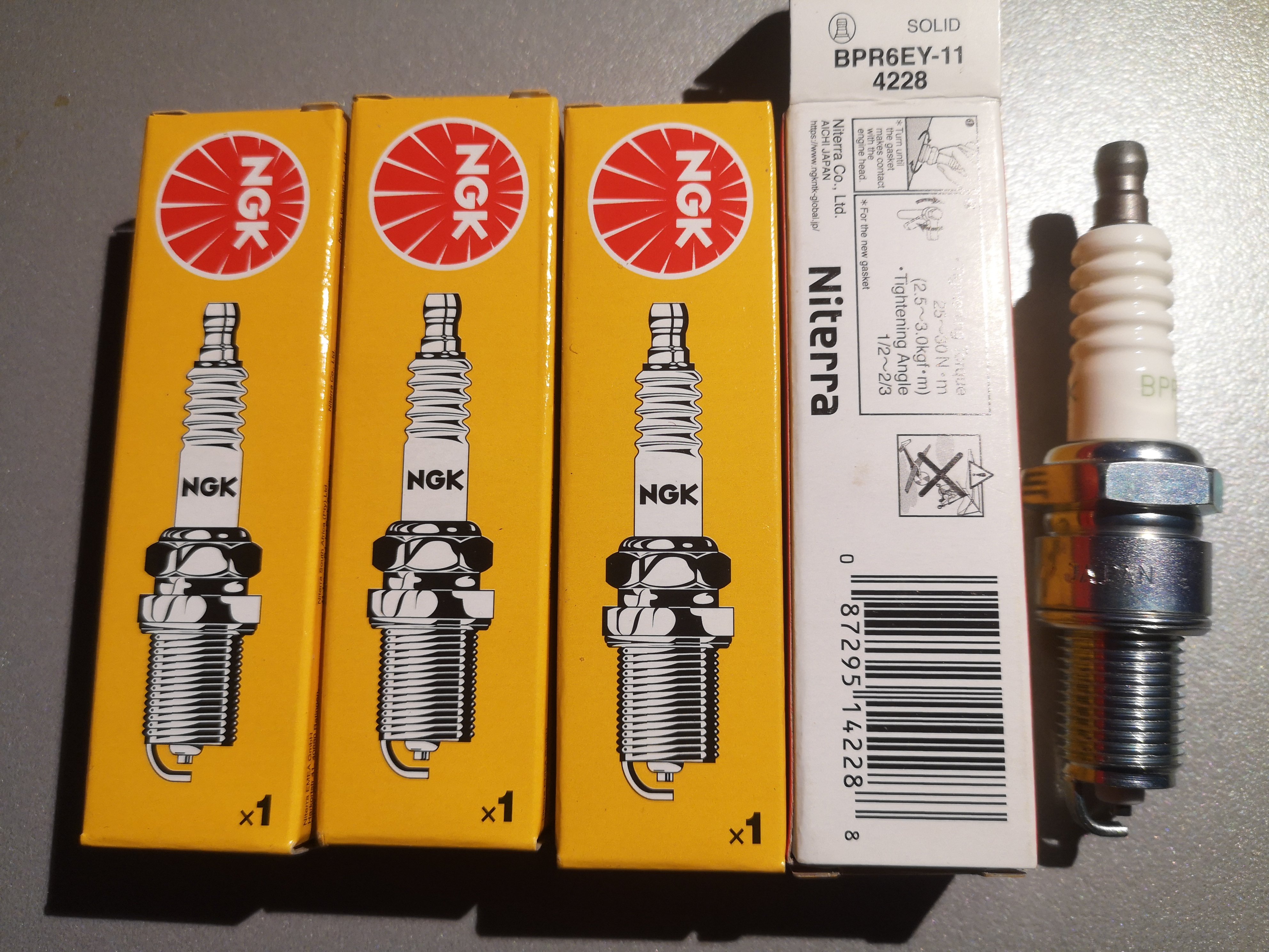

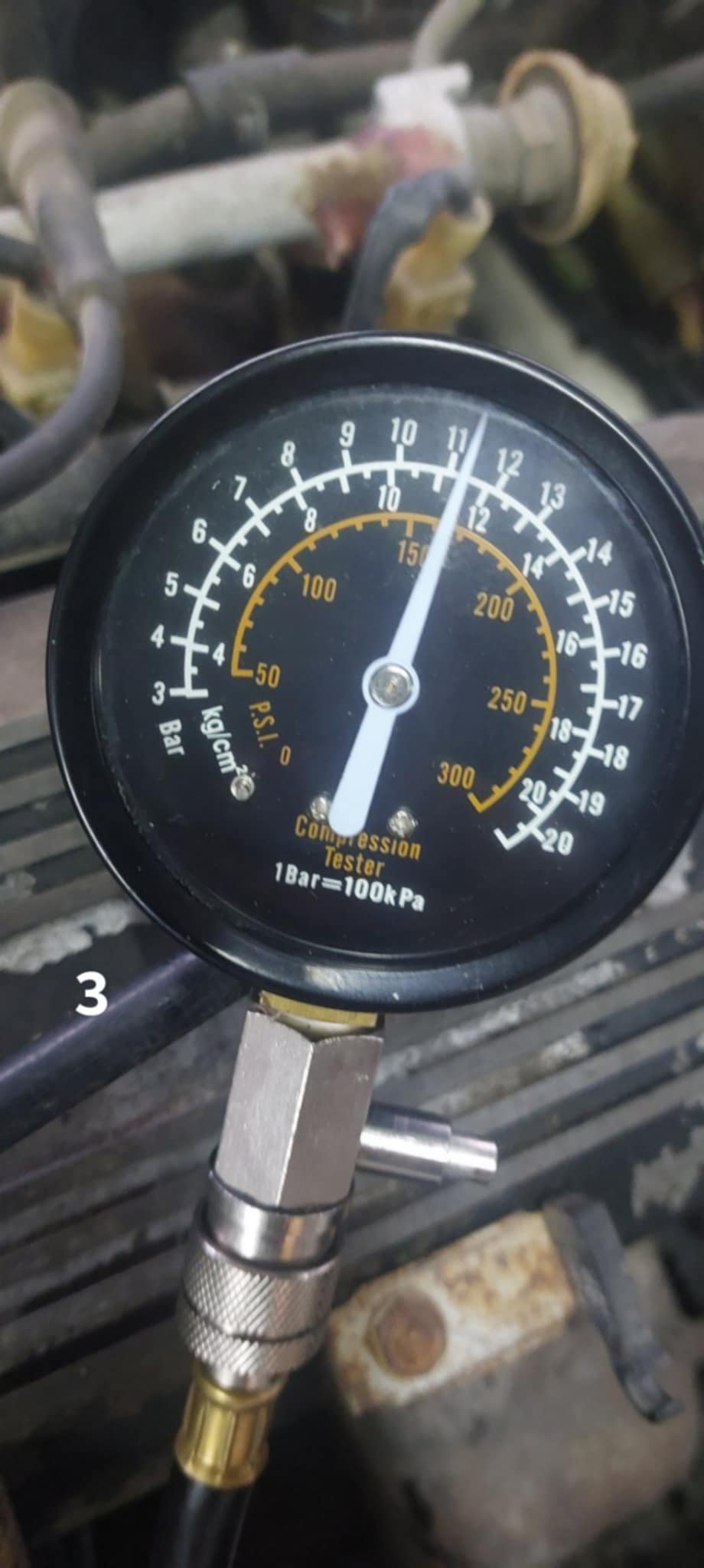

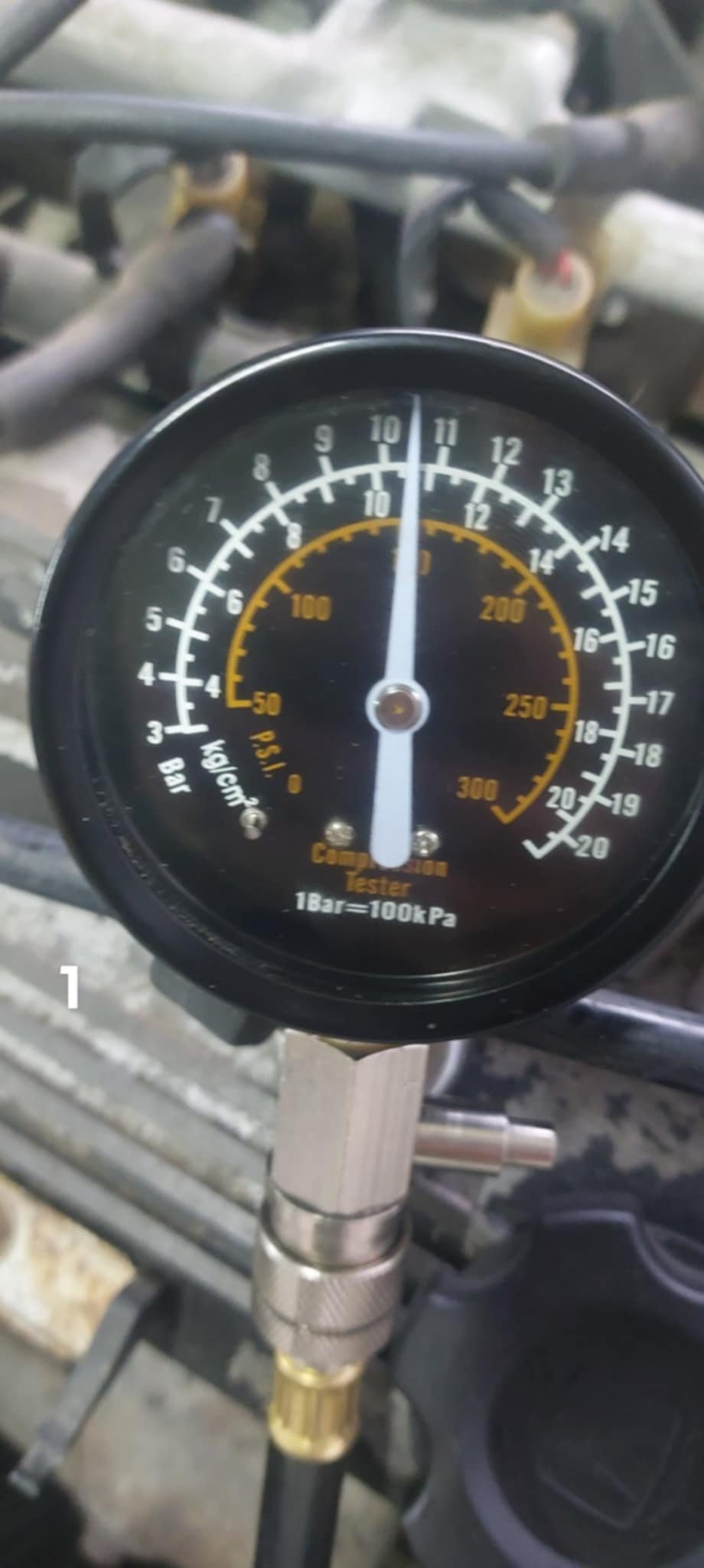

ceco_accord 7041 #14 Отговорено 25 Ноември (Редактирано) Уикенда рекохме с 1 другар за сутрешно кафе, да видим жив ли е тоз мотор, щот принципно сила има. Само първи цилиндър е малко надолу, но никой не помни кога са проверявани хлабините на клапаните, обаче си личи че е барано по омасленото от капака им. Или калпава гарнитура, или калпави ръце - Кой да знае? Но разход на масло няма. Сменихме свещи и кабели, щото и те са на незнайни години и пробег. Но най-много ме вълнуваше компресията и дали има разлики, както и да бръкнем с ендоскоп да видим останал ли е хонинг. Слава Богу има го, а челата на буталата естествено са с нагар, но това е поради предимно градското и е лечимо - като му дойде времето. От измереното и видяното съм доволен. Като за двигател сглобен преди 40 години, никога неотварян и каран юнашки без претенции за масло си е кат нов. Така и си пише в инструкцията - ideal: старите свещи - някакъв БОШ. Новите са маркови - глезим го. Аа, намерих си и "книгата с дебели корици", дето миналия век си купих, сякаш знаейки че колата винаги ще си остане моя. Какво повече му трябва на човек, за да сбъдне това. В нея има всичко важно и нужно, а не да питам тоз и оня, или всезнайкото сополанко Аi. Редактирано 25 Ноември от ceco_accord 5 Сподели публикацията Адрес на коментара Сподели в други сайтове

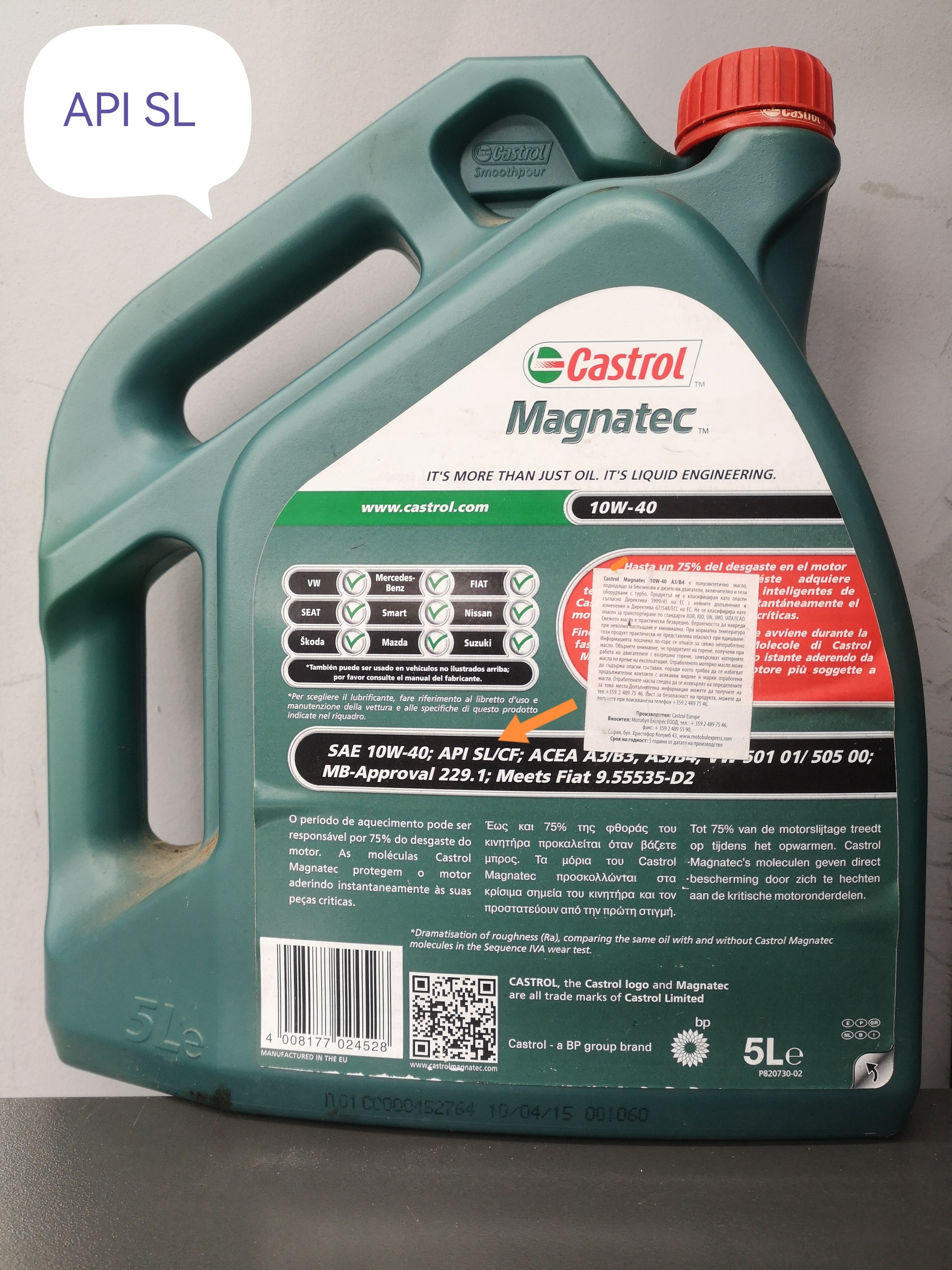

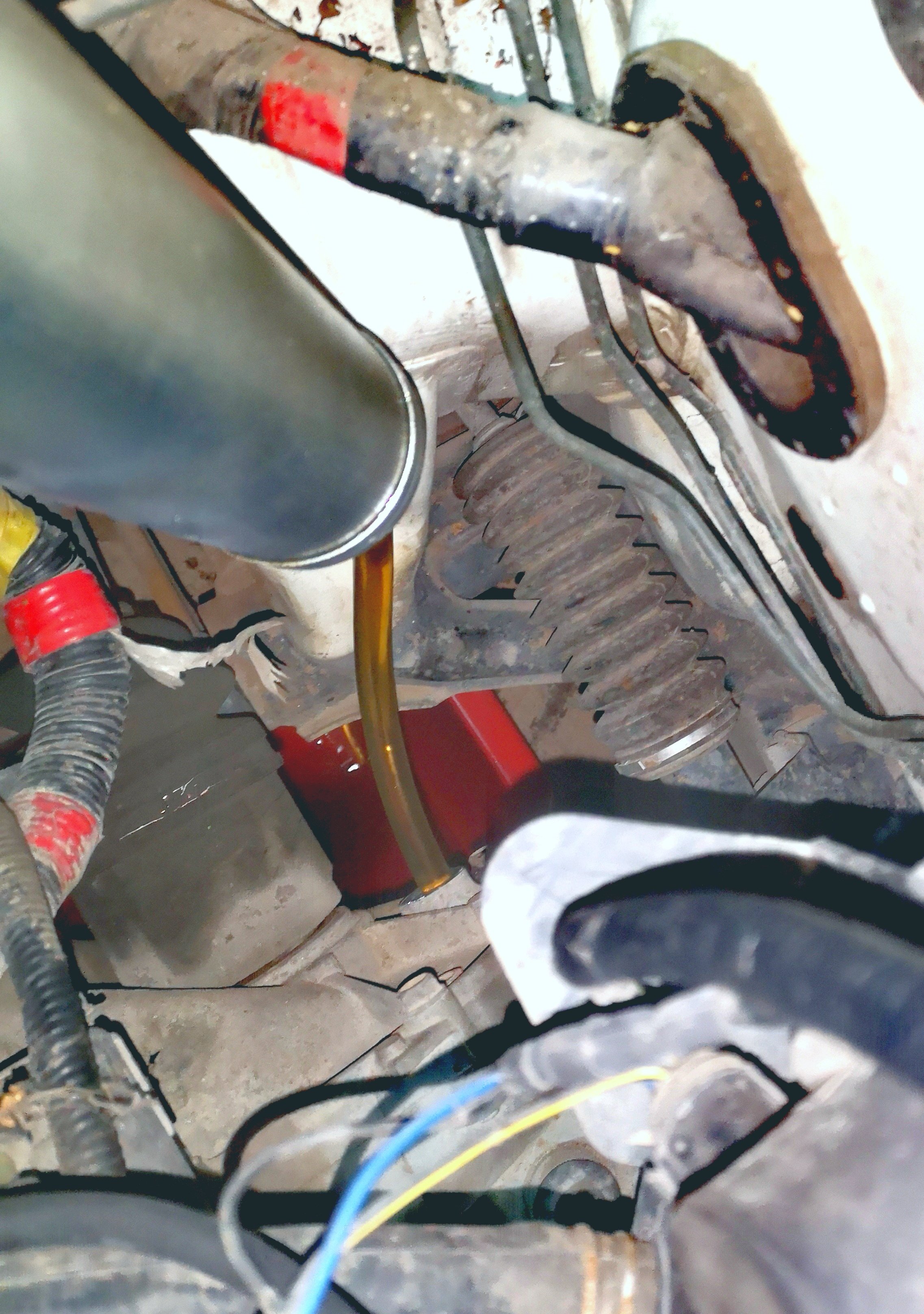

ceco_accord 7041 #15 Отговорено преди 4 часа От днес е и с ново масло в скоростната кутия. Кога е сменяно никой не помни, а и колата е толко стара, че по каталог е с 2.3л моторно масло 10W-40. Малко трудно намерих стара спецификация SL, ноо има ги още. Старото бе тъмно (но не черно), а новото си е ново. Изтекоха 2100мл, а се събраха 2200 до контролната пробка за нивото. По долната нямаше метален прах, та и кутията ще живее. 2 Сподели публикацията Адрес на коментара Сподели в други сайтове
