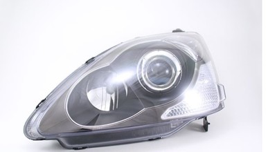

Здравей, благодаря за отговорът в темата.Би ли споделил какво трябва да се преправя на инсталацията ако сложа фейслифт фарове на НЕ фейслифт кола?Фейслифт са кристалните с лупата,нали? БЛАГОДАРЯ

2004-2005 фейс лифт модел
Този,който може да се преправи е с лупата на къси светлини.

Фара се отваря(провери как става в youtube) ,на секцията на къси се премахва пластината.Работи се бавно и внимателно.
За инсталацията ти трябват буксите на фейс лифтавата инсталация поне на къси и дълги,но може да има разлика и в мигача и габарита.
