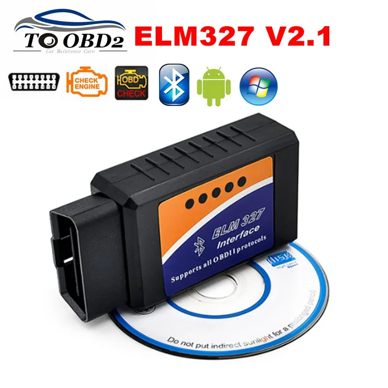

sashko3119 2 #12 Отговорено 14 Септември, 2017 Здравейте, Малко встрани от темата, но бихте ли споделили какви са ви ELM327 устройствата, че моето е Mini ELM327 Bluetooth V2.1 OBD и нещо не успява да се върже към колата. Дали е проблем от самото устройство, или в колата е проблема?! Колата е Сивик 7ге. D16V1 от 2001. Приложението, с което съм го пробвал е Torque. Сподели публикацията Адрес на коментара Сподели в други сайтове
ruil4o 51 #13 Отговорено 14 Септември, 2017 (Редактирано) маслото е 5W30, a устройствотото е това долу. Имаше едни по-къси и малко съжалявам че не взех, че този стърчи и може да го ритна. Редактирано 14 Септември, 2017 от ruil4o Сподели публикацията Адрес на коментара Сподели в други сайтове
SkyWalker 37 #14 Отговорено 14 Септември, 2017 (Редактирано) Моето устройство е същото, като на колегата ruil4o и май само това работи като хората, тъй като преди това бях пробвал 2-3 различни и не можеха да се свържат. Колега ruil4o, не съжалявай за мини-то - пробвах го и не искаше да се върже. Чак с голямото стана чудото. Иначе твоите температури са далеч по-нормални от при мен, както ги описваш. Този уикенд имам ходене до Ловеч и ще наблюдавам положението на същинско извънградско. После мисля да пробвам със смяна на температурния датчик, тъй като е елементарно, и ако няма промяна - термостат. То друго май не остана Между другото, за който не знае - оригиналният термостат отваря на 78 градуса - странно ниска стойност според мен. Ясно ми е, че на тази температура просто започва да отваря и е напълно отворен на по-висока, но като знам, че повечето термостати отварят на 85+ градуса... На предишната ми кола, отваряше на 87 градуса и всичко изглеждаше толкова нормално... Редактирано 14 Септември, 2017 от SkyWalker Сподели публикацията Адрес на коментара Сподели в други сайтове
