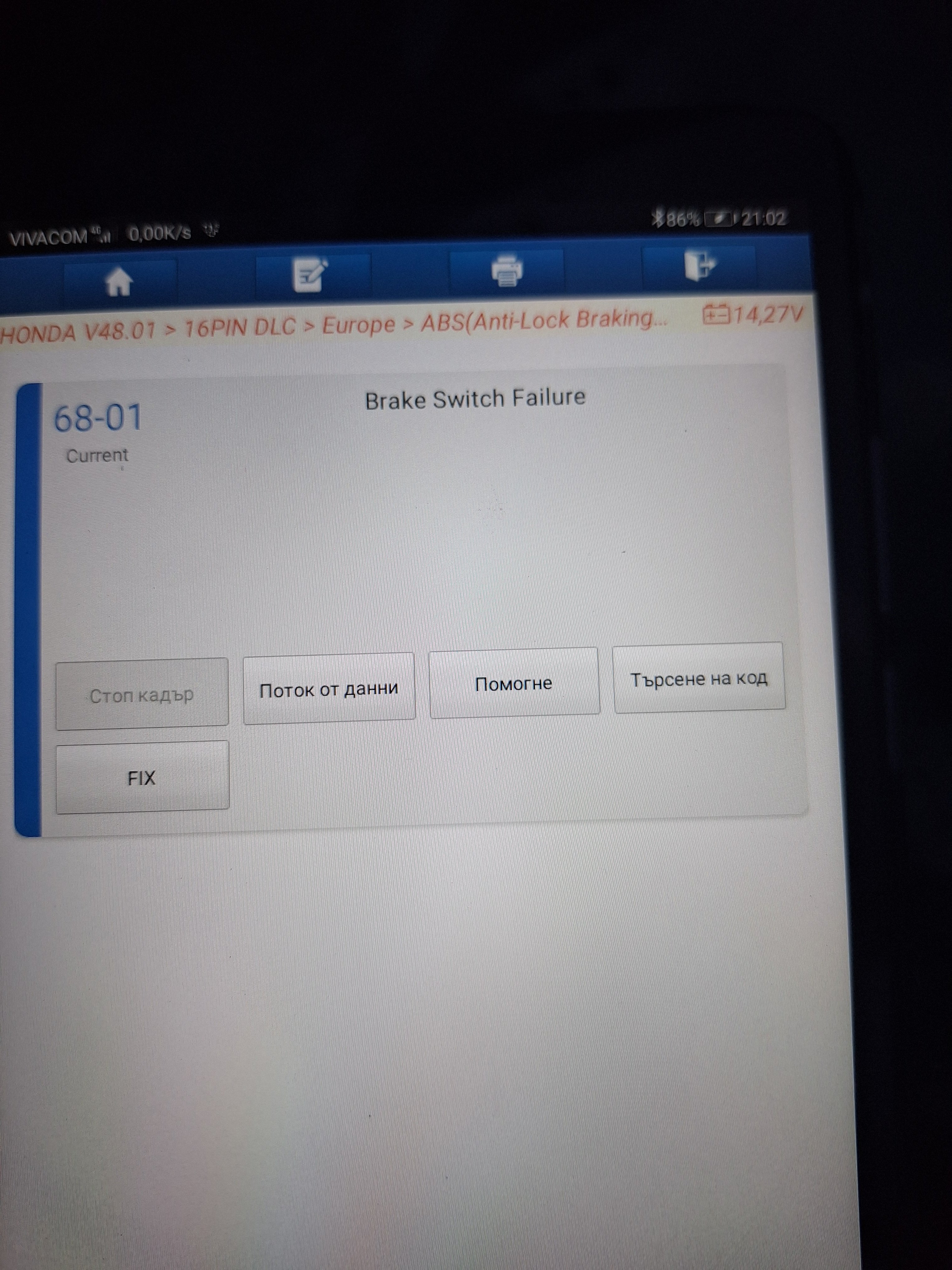

vas_gt 6 #23 Posted July 27, 2025 Колега много полезна тема! В момента съм със същият проблем! Сивик 8 1.4 2009 г. Share this post Link to post Share on other sites
july`s 37 #24 Posted July 29, 2025 Brake switch, според мен е стоп машинката.При мен, тя има два контакта - един нормално отворен и един нормално затворен.Не зная как точно работи, т.е. дали единия е за стоповете, а другия за abs, vsa, tpms. Или са в резервиран режим и е необходимо и двете вериги да работят.Случвало ми се е единия контакт да не работи коректно, и светва abs, vsa, tpms, а стоповете си работят ок.Sent from my LE2123 using Tapatalk Share this post Link to post Share on other sites
