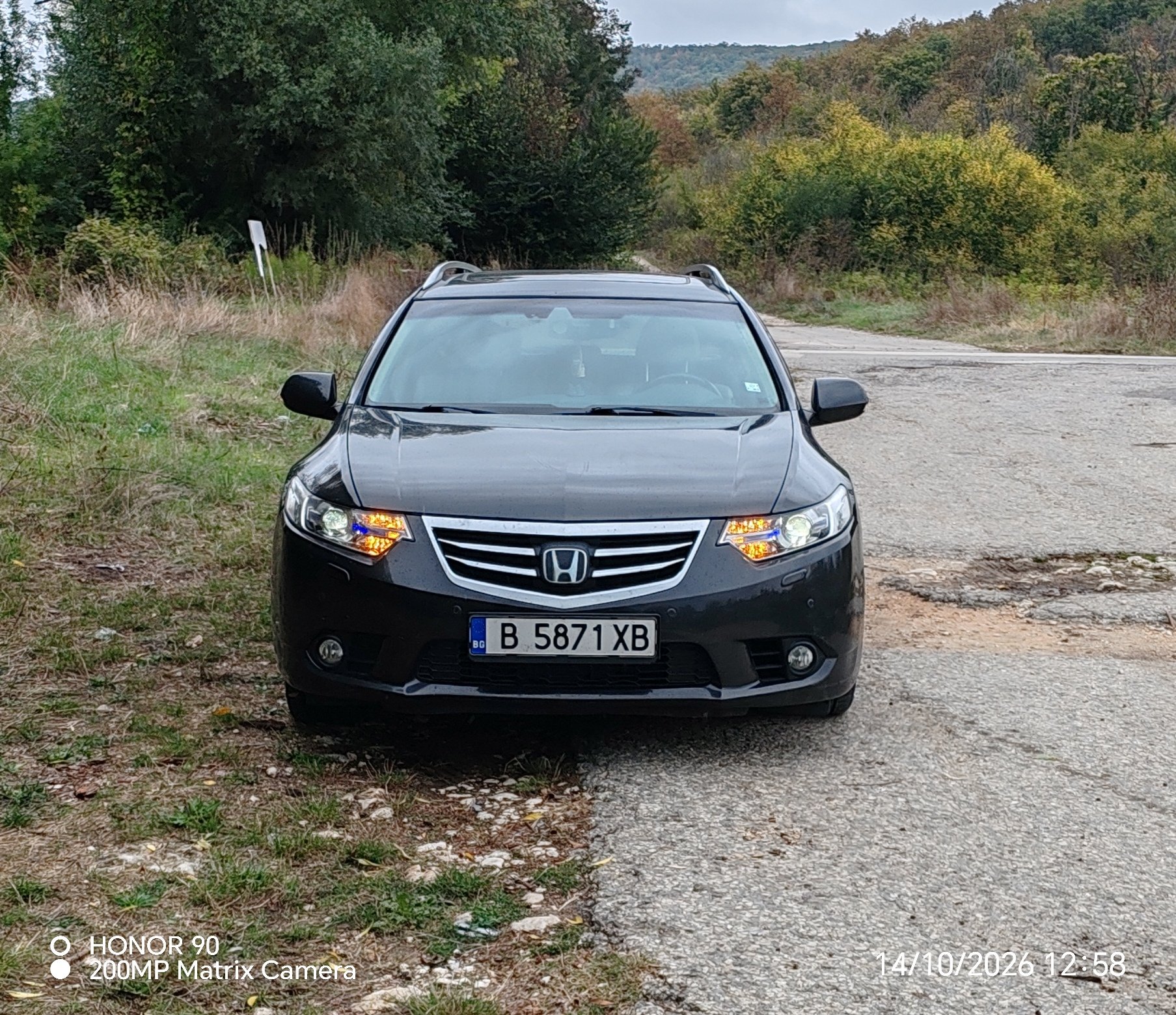

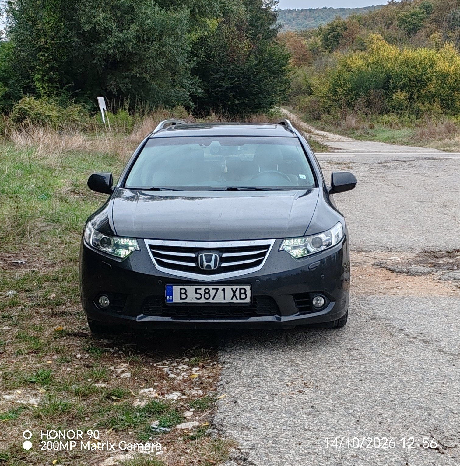

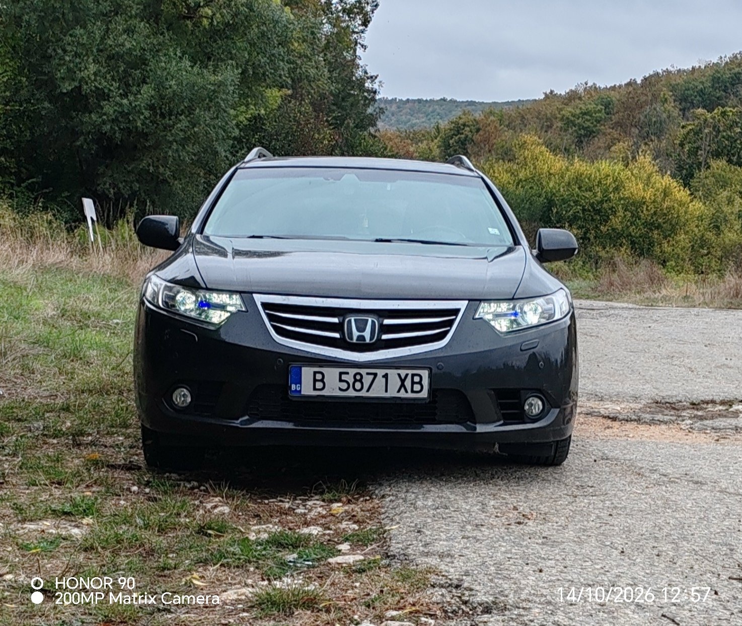

2. Замяна на мигачите с лед крушки 2 в 1. Мигач плюс постоянна бяла светлина, която играе ролята на дневна светлина. Като пуснеш мигач, бялата гасне и се включва мигача, съответно като се изкючи мигача, светва отново бяло.
Ето и малко снимки.
IMG_20261014_132436.thumb.jpg.66f18f87de3633f14de1d4129ef49a71.jpgСамо дневни, лоста е на OFF.IMG_20261014_132848.thumb.jpg.2d5d6eb264f8672f6ac353828175fdb5.jpgМигачи, аварийни.IMG_20261014_132747.thumb.jpg.5bf0a8ba2af2bade785217b3eb64ba28.jpgДневни+фарове.
