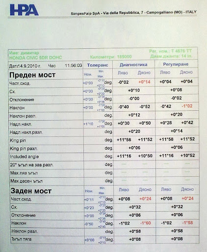

Минах стенда, видях къде е в критичната граница и скача в червено. Лявата страна и двете колела са поразчекнати - незнайно от какво.. обаче как се регулират, като нямало? Нови тампони?
Прилагам и разпечатката - ще съм благодарен на някой който я разчита да коментира:

Колега моята като я мериха ми дадоха същото незнам дали съм разбрал правилно, в първата графа където пише толеранс са максималните стойности на отклонение сиреч ако имаш толеранс 1 да речем и измерено 1,30 си над допустимите норми ако имаш обаче измерено 98 си на ръба общо взето аз това разбрах толеранса е максимално допустимото отклонение от нулата дано съм го обяснил разбираемо успех на мен моя човек два пъти я мери откакто я имам и все ми вика колата ти е перфектна няма да я пипаме иначе и моята има червени но той казва че били пренебрежимо малкиП.П. сервиза е аутогруп5 мисля че беше имат и сайта напиши го това в гугъл и ще го видиш този на границата между слатина и дружба незнам булеварда как се казва но мога да разбера ако е важно проверката струва 15 ако се наложи реглаж става 35лв цялата сума за плащане успех

Като гледам тази разпечатка от стенд HPA, и мога да кажа само едно - ЧУШКИ. Първо на първо, номиналите и допуските са сбъркани! Или оператора на машината е келяв, или тази фирма има грешни бази данни. Аз също съм минавал на такава машина, и допуските също ми бяха сбъркани.Примерно, сходимост на преден мост: номинал 0 00. Е другия път. На Beissbarth стенда в Бултрако номиналът е положително число, т.е. toe-in. Ако някой го вълнува, ще снимам една разпечатка от там.Второ, червеното затова е червено, защото е извън допуска. С две думи, нещо е за смяна, не мога да те посъветвам какво.
