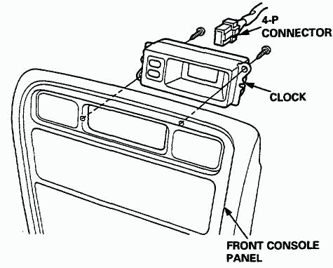

dima78 2 #12 Отговорено 7 Октомври, 2010 Да не отварям нова тема нека попитам тук:Нямам подсветка на часовника - нито със, нито без фарове А още привечер цифрите не могат да се различават..какво/къде да проверя? Сподели публикацията Адрес на коментара Сподели в други сайтове
Krasi-mir 1607 #13 Отговорено 7 Октомври, 2010 Разглобяваш цялата средна конзола и сменяваш лампичката на часовника. Сподели публикацията Адрес на коментара Сподели в други сайтове
dima78 2 #14 Отговорено 7 Октомври, 2010 Стига бе! А той по принцип на фарове ли тр да свети? Сподели публикацията Адрес на коментара Сподели в други сайтове
CLERO 8 #15 Отговорено 7 Октомври, 2010 dima78 написа: Стига бе! А той по принцип на фарове ли тр да свети?На фарове бледо без фарове силно купуваш си нова крушка и сменяш внимавай при ваденето на фасонката защото с годините се изпичат и лесно се трошат Сподели публикацията Адрес на коментара Сподели в други сайтове
Krasi-mir 1607 #16 Отговорено 7 Октомври, 2010 Не, на контакт. Като включиш габарит свети малко по-слабо. Сподели публикацията Адрес на коментара Сподели в други сайтове

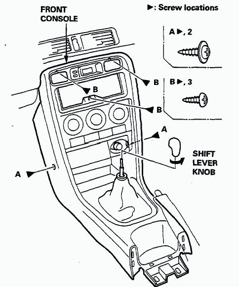

dima78 2 #17 Отговорено 11 Октомври, 2010 Krasi-mir написа: Разглобяваш цялата средна конзола и сменяваш лампичката на часовника.Вчера се пробвах.. но греда - развих 4 видими винта но не мърда Трябва някои панелчета да се свалят и под тях да има още видии ли? Тоя фронт панел ме измъчи и се отказах..засега Сподели публикацията Адрес на коментара Сподели в други сайтове
Krasi-mir 1607 #18 Отговорено 11 Октомври, 2010 Айде обратно при братята англичаниhttp://www.roverclub-bg.com/forum/viewtopic.php?t=9310Надявам се, че и това е едно към едно Сподели публикацията Адрес на коментара Сподели в други сайтове
dima78 2 #19 Отговорено 11 Октомври, 2010 Мерси, колега! Добри репортажи в картинки правят роувърци. Но не навсякъде се вижда добре де са винтовете. Абе ровене му е майката - мноо голям тоз менюъл..но открих точната картинка - почти случайно: Чета тук и за лампичките писали..диоди пилили.. Сподели публикацията Адрес на коментара Сподели в други сайтове
