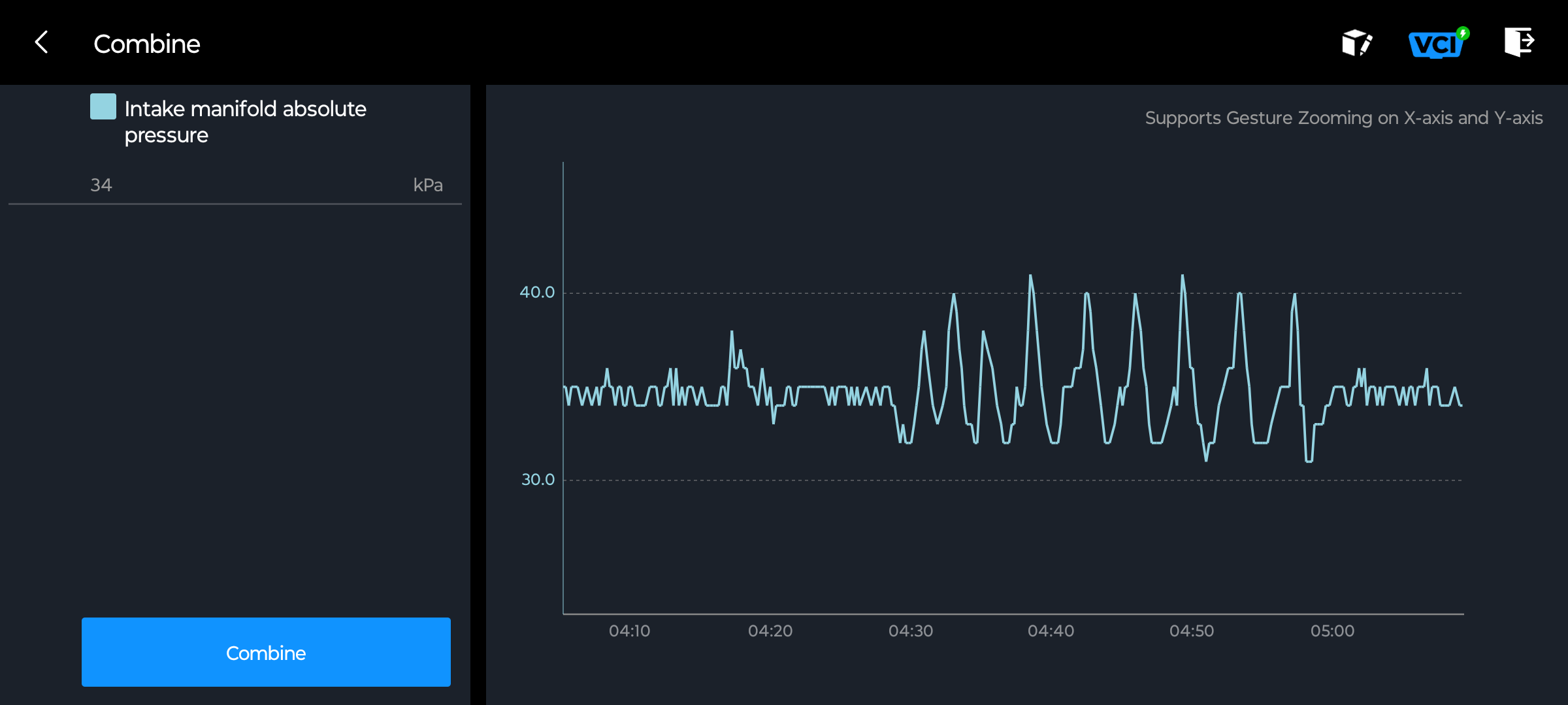

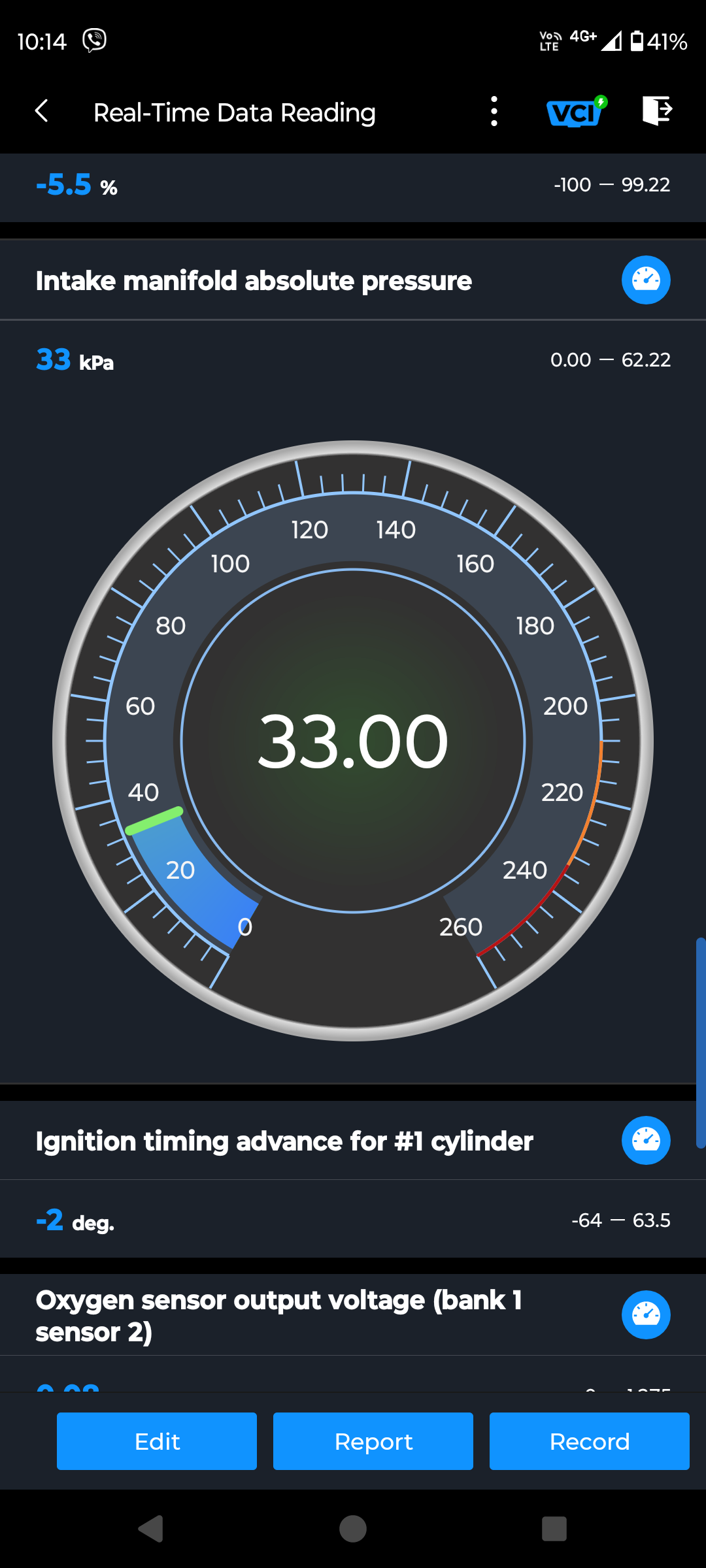

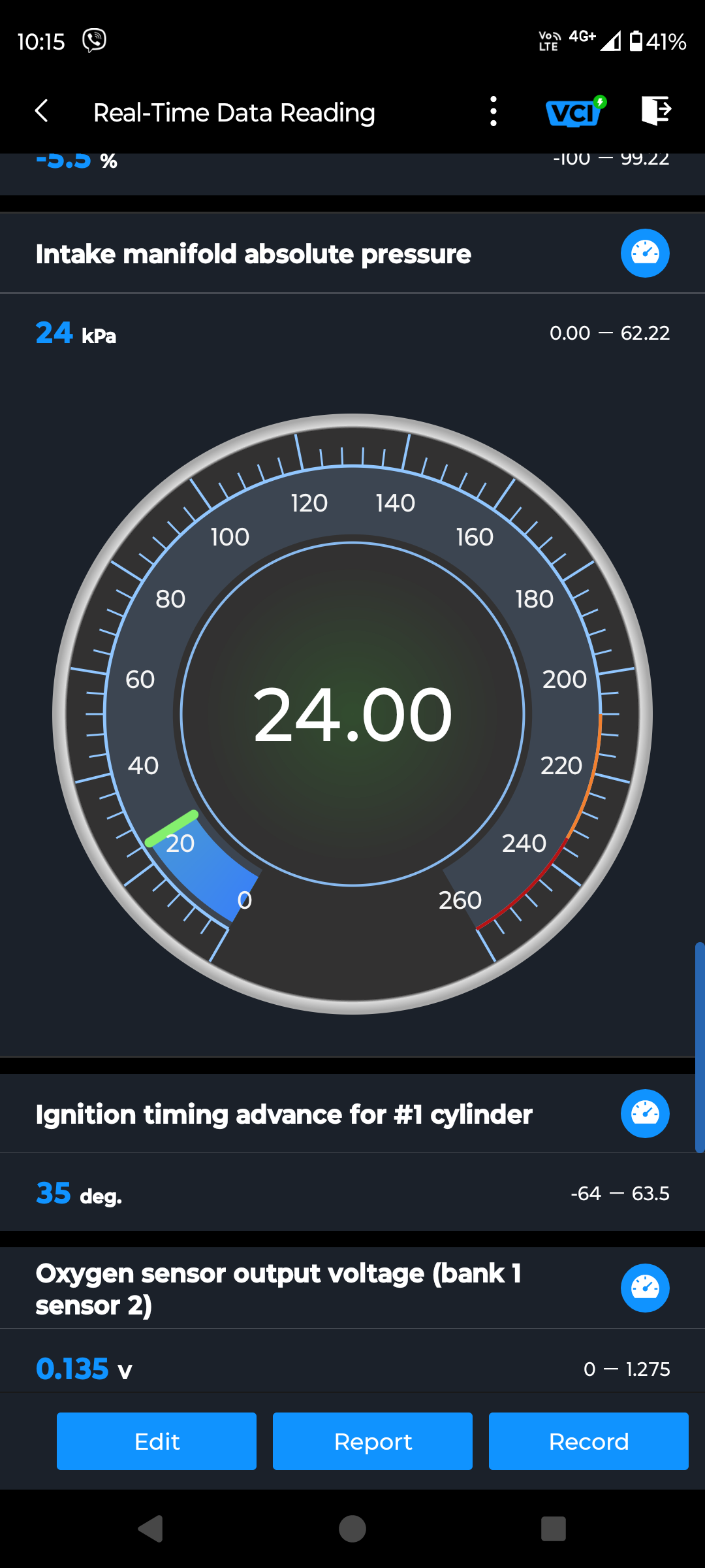

Rumb@ta 6 #7 Posted June 13 Не успях да я тествам с пушек, че цял ден бях извън града, но преди малко погледнах МАП сензора какво показва. При загрял двигател и спрян климатик, че да не варират оборотите. Та на празен ход при около 830 об/мин ми дава 33kPa. Като подам малко гас 2500-3000 об/мин пада до 24kPa. Нямам база за сравнение, дали са в норма тези налягания. Може би някой запознат ще сподели. Третата графика е на празен ход тънката назъбена линия и пиковете са всяко натискане на педала на спирачката, ама яко го натисках. Share this post Link to post Share on other sites

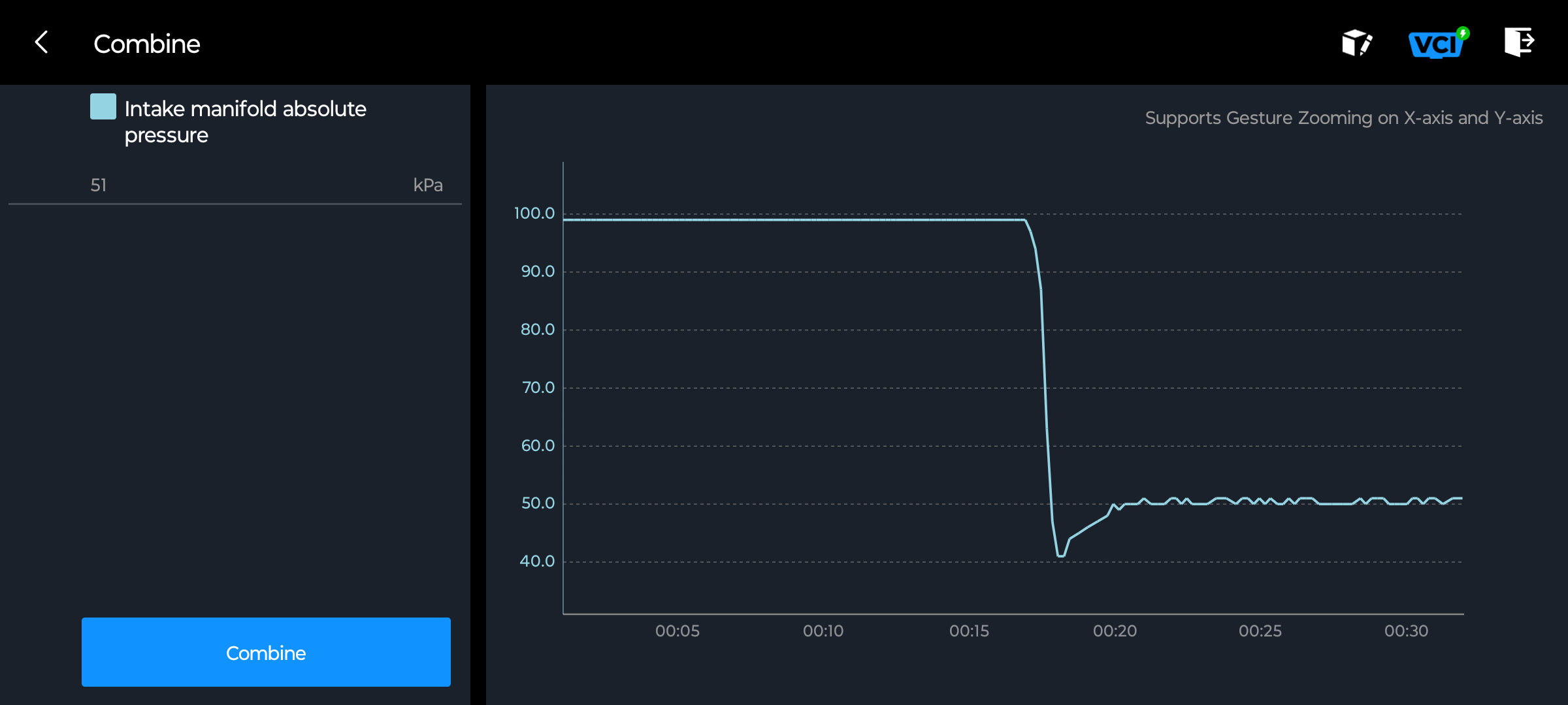

Rumb@ta 6 #11 Posted June 18 Интересно.. Вчера при изгасен двигател показваше 99kPa в смукателния колектор. Като запалих падна на 50kPa на празен ход, което е високо. Чак като натиснах еднократно спирачката, падна на 30Kpa и задържа на толкова. Ако не бях я натиснал, щеше да стои на 50. Share this post Link to post Share on other sites
