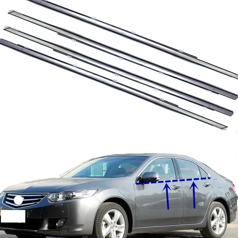

quakes 6 #1 Публикувано 17 Април (Редактирано) Здрасти, някой сменял ли е тези лайстни, за да ми каже как точно се откачат? Защото докато гледах някакви клипове, навсякъде се държат от две болтчета и се сваля и страничното огледало, за да се демонтират. Обаче вчера се засилих да сменям моите и се оказа, че такива болтчета няма За тези лайстни говоря: Ако разбирам правилно диаграмата от Amayama, не би трябвало да има болтчета. Явно масово клиповете, които съм гледал са на някакви американски модели, предполагам. Оставам с впечатлението, че трябва да се свали по следният начин, нищо че клипа е за 9-та ген. (timestamp на 1:20) Лайстните, които съм взел не са оригинални, но пасват по размер, нямат отвори за болтчета, и имат тази черна скобичка от снимките в Amayama. Та, мога ли да ги сваля с метода от клипа без да махам огледалото, без да разглабям кората (за да освободя скобите) и някак си без да счупя нищо, което да падне в кората и да дрънчи Опитах се да намеря и при братушките някакви инструкции, обаче не успях Редактирано 17 Април от quakes Сподели публикацията Адрес на коментара Сподели в други сайтове

Svilen83 2 #5 Отговорено 17 Април Сменях ги с китайски преди година, няма болчета, само щипки. Вадиш ги като на американските от клипчетата. Сподели публикацията Адрес на коментара Сподели в други сайтове
quakes 6 #6 Отговорено 20 Април On 4/17/2026 at 8:05 PM, Svilen83 said: Сменях ги с китайски преди година, няма болчета, само щипки. Вадиш ги като на американските от клипчетата. Потвърждавам, натискаш с пластмасово инструментче за кори на мястото където се пада черната скоба, и с малко повече сила ще щракне - след това или повдигаш леко или плъзгаш към задната врата. 1 Сподели публикацията Адрес на коментара Сподели в други сайтове
