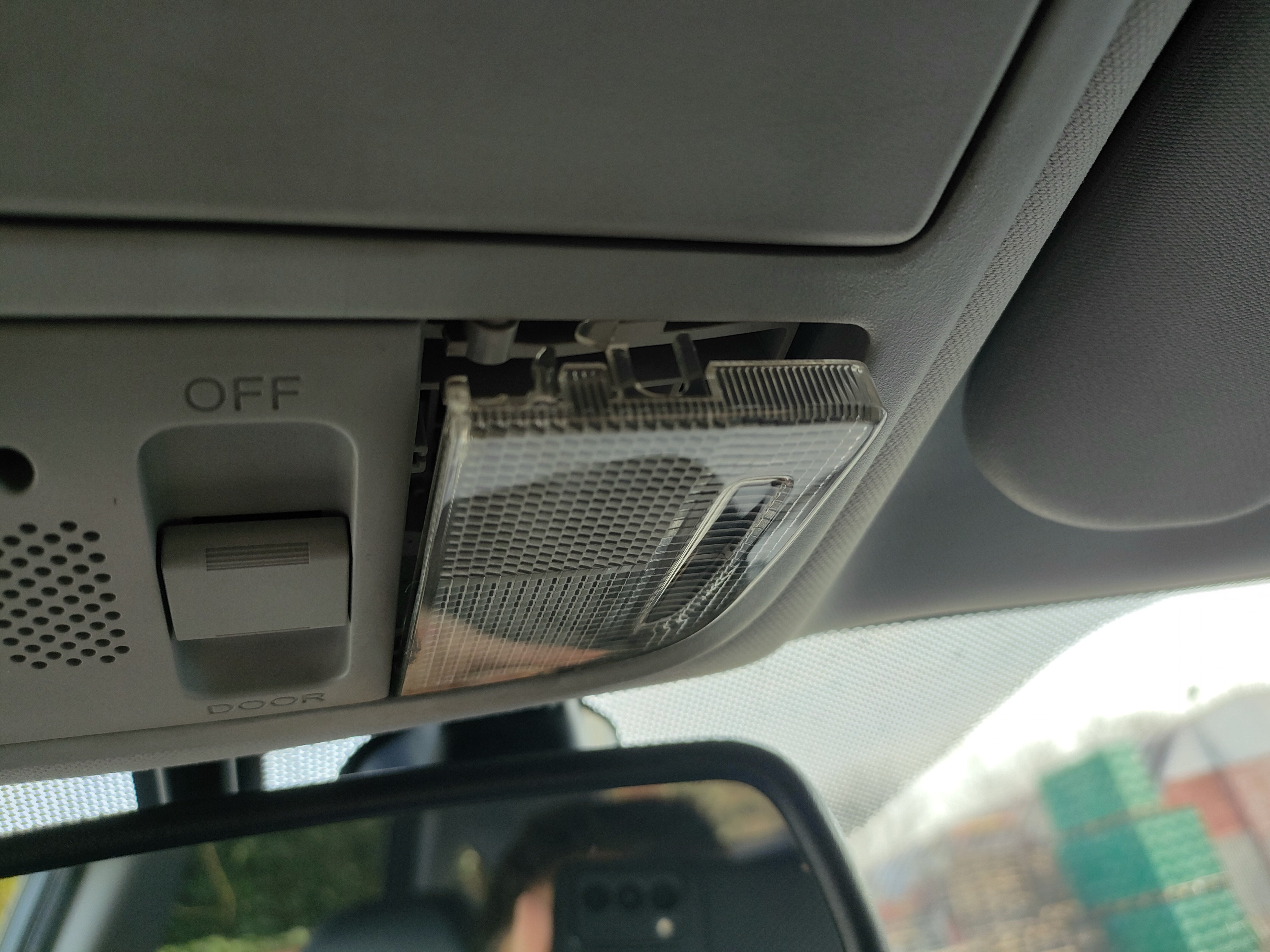

Здравейте! Днес както си карах чух, че нещо падна на стелката и като погледнах към огледалото за задно виждане заварих това:
След кратък оглед забелязах, че държача в единия долен край се е счупил и сега стой постоянно така капачето, което ме вбесява. Някой може ли да ме насочи от къде да си поръчам ново и лесно ли се подменя без да нанеса повече щети? Благодаря предварително!

I just found this on AliExpress:
Pair 34401-SDA-A21 Fit For Honda Accord CR-V Civic Crosstour Element Insight Odyssey Pilot Interior Dome Light Roof Map Lamp
https://a.aliexpress.com/_EQUeqlS
Провери дали са точно тези.
