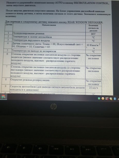

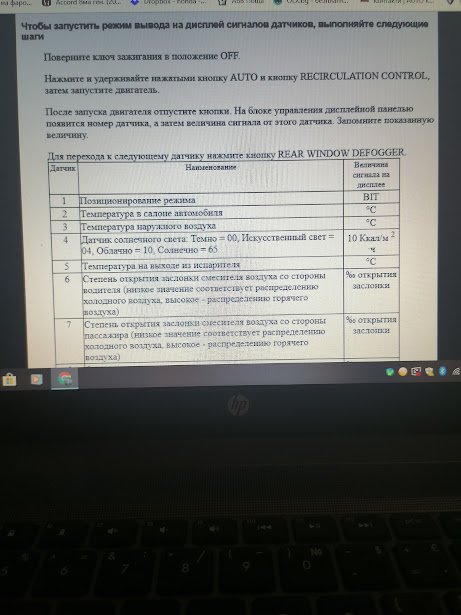

lyubomirspasov 1 #1 Публикувано 9 Март Здравейте! Имаше преди време тема за самодиагностика на АС, но не я намира търсачката. По спомени се активираше с комбинация от копчетата на климатроника и излизаха кодове с различни параметри - температура на охладителна течност, температура на въздуха (входящ и на клапите), как се отварят/затварят и др. Беше на руски език. Ще съм благодарен, ако някой даде насоки. Сподели публикацията Адрес на коментара Сподели в други сайтове

lyubomirspasov 1 #5 Отговорено 10 Март (Редактирано) 14 hours ago, morfey said: Здравей, Това го изкарах от ChatGPT: Honda Accord VIII (2008–2015) има вградена самодиагностика на климатичната система, която може да се пусне от бутоните на панела. Тя проверява датчици, клапи и електроника. Как се пуска самодиагностика Завърти ключа на ON (позиция II) – без да палиш двигателя. Натисни едновременно бутоните: AUTO OFF Докато ги държиш натиснати, натисни бутона за включване на климатика (A/C). Пусни бутоните. След това: дисплеят започва тест на системата (около 10–20 секунди) ако има проблем → показва код за грешка. Как се разчитат кодовете 00 → няма грешка друг номер → показва конкретен проблем (датчик, клапа, вентилатор и др.) Примери за кодове 8 – проблем с датчик за температура в купето 9 – датчик за външна температура 12 – моторче на клапата за смесване на въздуха 15 – проблем с комуникацията на климатроника Как се излиза от теста натисни OFF или изключи контактa. Тази диагностика е полезна ако: климатикът не охлажда добре вентилаторът се държи странно клапите тракат при включване. Ако искаш, мога да ти кажа и: как да влезеш в разширен сервизен режим на климатика (показва температурите на датчиците в реално време). как да разбереш дали компресорът на климатика включва при този модел. Дано да ти помогне Sent from my SM-G780G using Tapatalk Благодаря, но не е това. Въпросната диагностика показваше данни на живо - температура на охл. течност, темп. ходящ въздух, температура на клапите, ъгъл на отваряне и др. Редактирано 10 Март от lyubomirspasov Сподели публикацията Адрес на коментара Сподели в други сайтове
lyubomirspasov 1 #6 Отговорено 10 Март 1 Сподели публикацията Адрес на коментара Сподели в други сайтове
