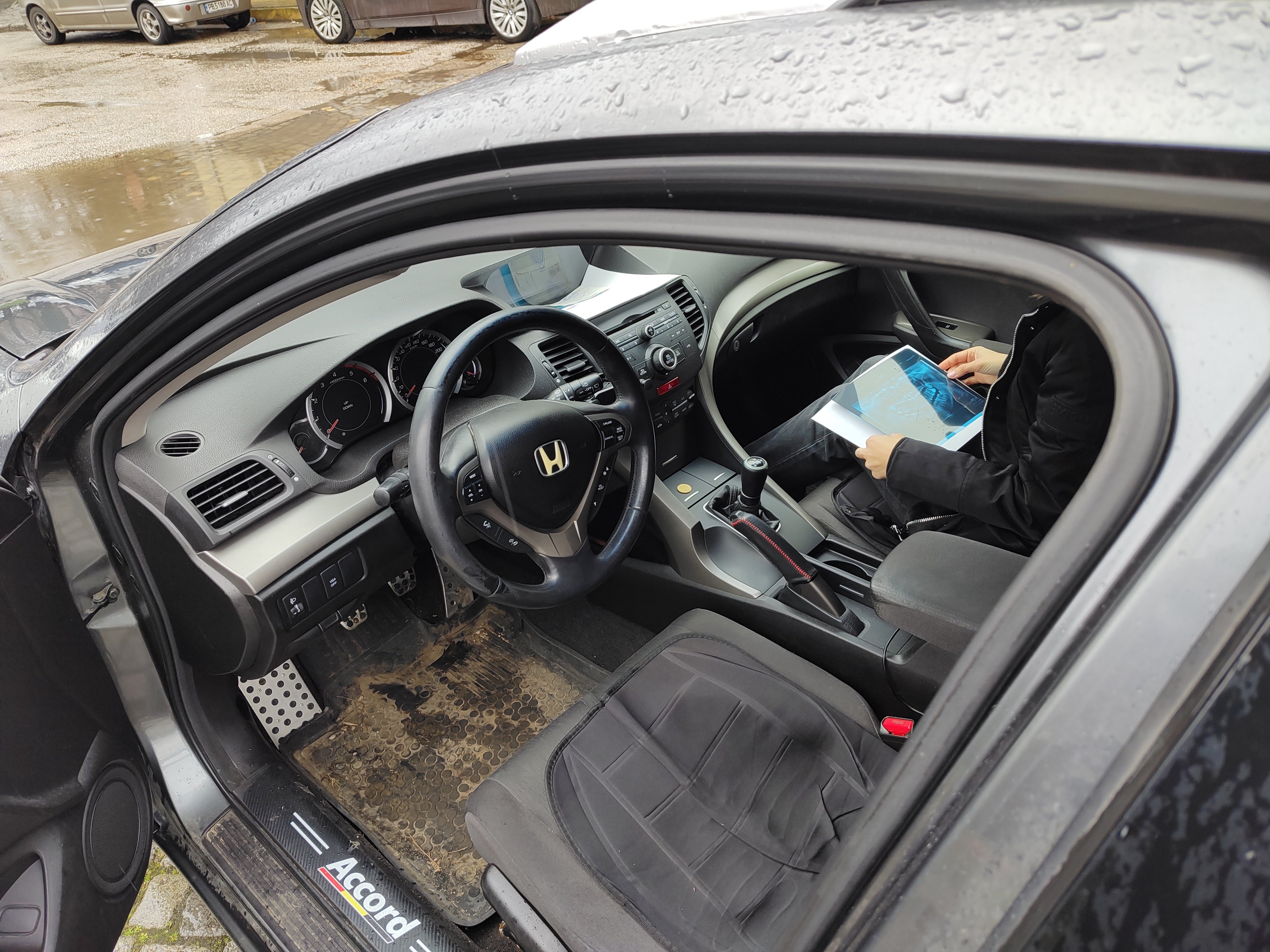

Rosen_accord 0 #1 Публикувано 21 Февруари Здравейте, колеги. Купих си Honda Accord 8 Executive и при по-силен дъжд протече върху скоростния лост. Предположих, че може да е от запушени дренажни каналчета на шибидаха и майстора ги продуха и това се оправи (за сега). Реших да тествам и пробвах да я намокря с маркуч (с малко по-силно налягане) и като я напръсках от горната част на предното стъкло от шофьорската страна и потече вътре от горната страна на колоната (точно преди надписа за страничния airbag). Някой от вас имал ли е подобен проблем и как се е справил с него? Всеки един съвет ще ми е от полза, благодаря предварително! Сподели публикацията Адрес на коментара Сподели в други сайтове
JapCar 358 #2 Отговорено 21 Февруари Може би трябва да свалиш панела на еърбега и когато изсъхне, отново, някой с маркуча отвън, а отвътре да гледаш откъде ще започне... Дали маркучето от шибидаха, не минаваше от там и при почистването му...? Панелът би трябвало да е на щипки и да се издърпа с плоски инструменти... Потърси и в ютюб някое видео... Сподели публикацията Адрес на коментара Сподели в други сайтове
Ceco85 64 #3 Отговорено 21 Февруари Извади гуменото уплътнение, разтегни го хубаво, стисни го по цялата дължина, така че металната пластина вътре да се свие и да уплътни по-добре и след това го сложи обратно. С времето това уплътнение се свива и иска да бъде разпънато. 1 Сподели публикацията Адрес на коментара Сподели в други сайтове
