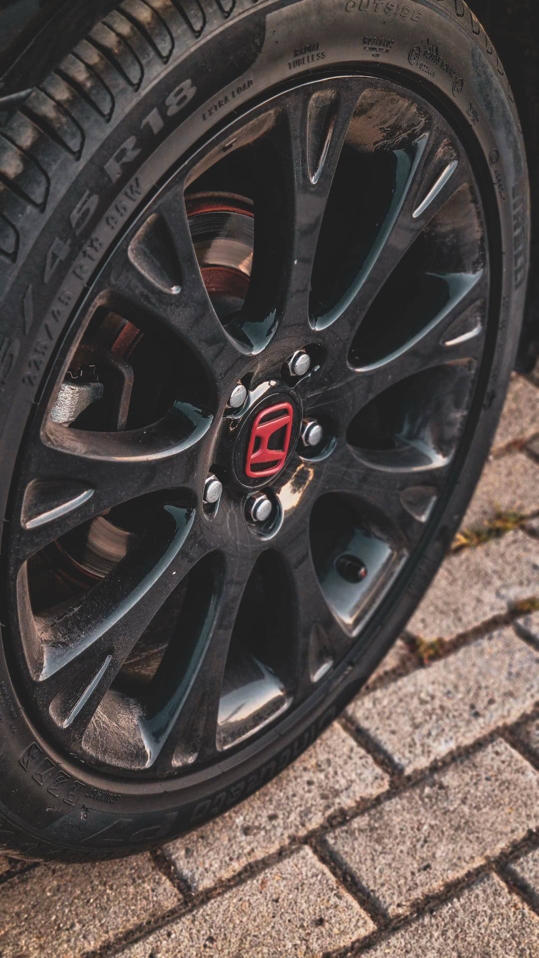

Искам да попитам,дали размер на гуми 225 40 18,би могъл да се монтира на Акорд 8 2.0?
Колата в момента е с 225 45 18.
Джантите са тези,мисля сивикови

Не виждам смисъл да питаш, щом сега си с 45, освен ако няма печатна грешка във въпроса ти?
Другото ще ти го покаже справката за стандартният размер гуми и новите в някой от калкулаторите.
Той казва НЕ на 225 40 18 (-3% и 1 см по-ниска кола), но 45 при тази ширина и цолаж е ОК и външният диаметър съвпада със стандартните 225 50 17.
