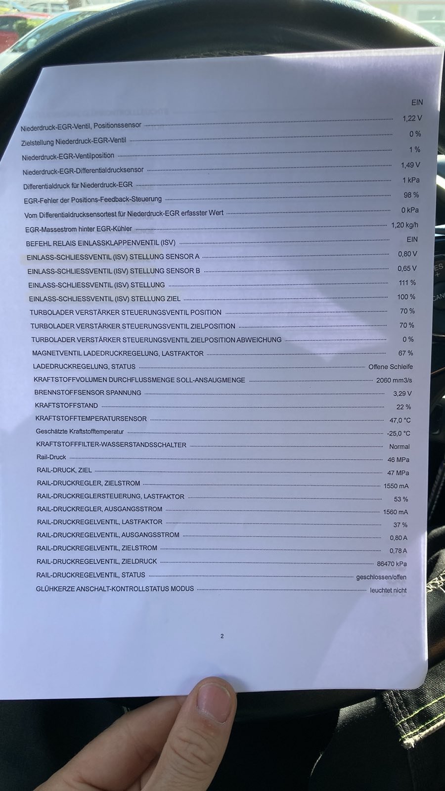

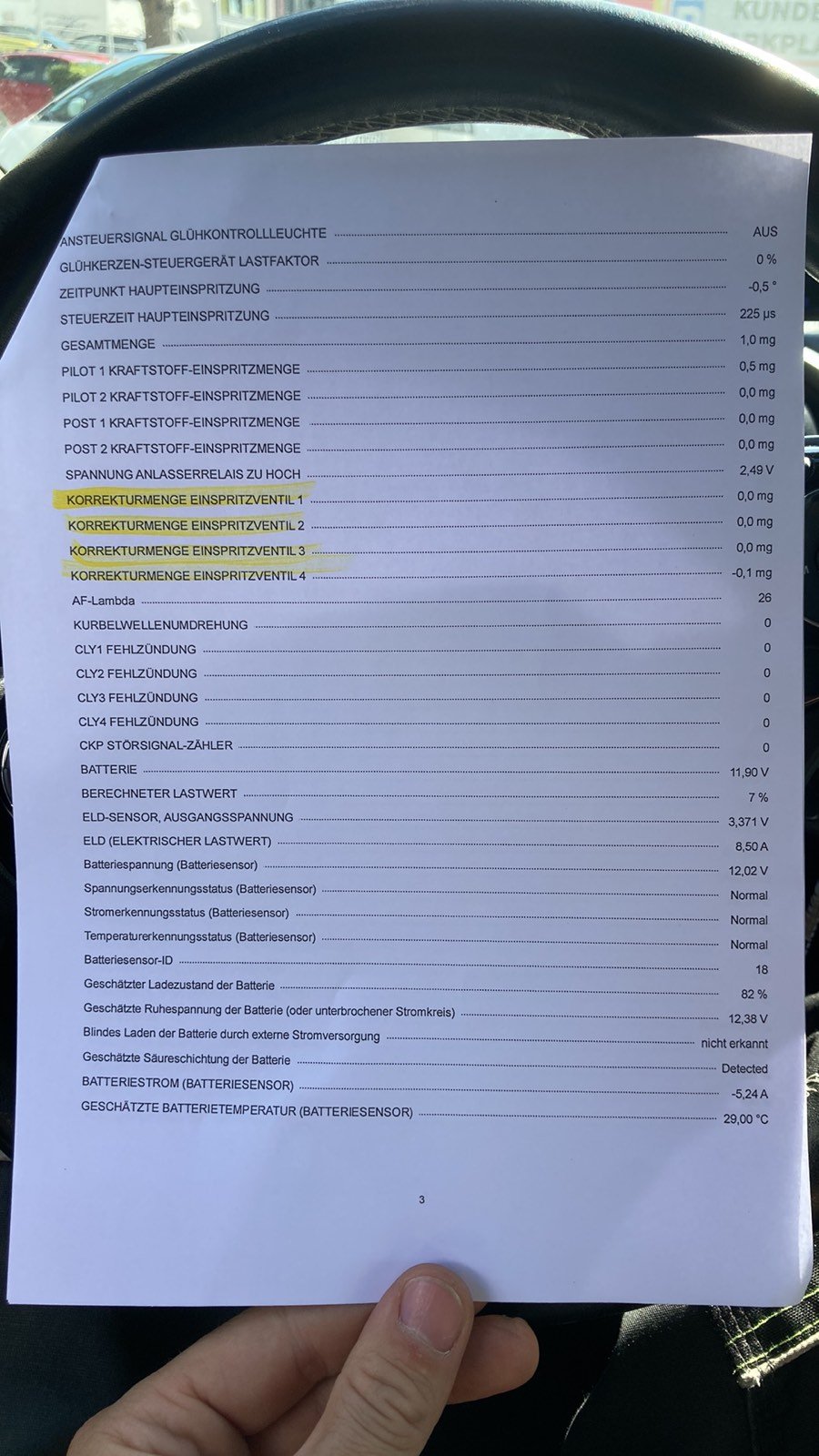

Привет, въпросния шум се проявява на студен двигател и когато съм по нагорнище и ниски обороти -1500, когато двигателя е натоварен. Като загрее почти не се чува. Правих диагностика на дюзите и не са дефектирали. Сложих добавка за почистване на хидравличните клапани, без резултат.
възможно ли е да съм за реглаж на клапани, и какви са симптомите на нерегулирани клапани?

Ето един, който може да касае описанието на проблема Bulletin No:SR-02-001-06
