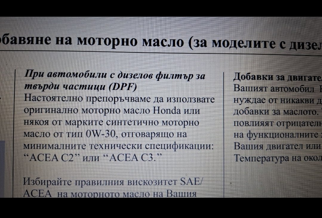

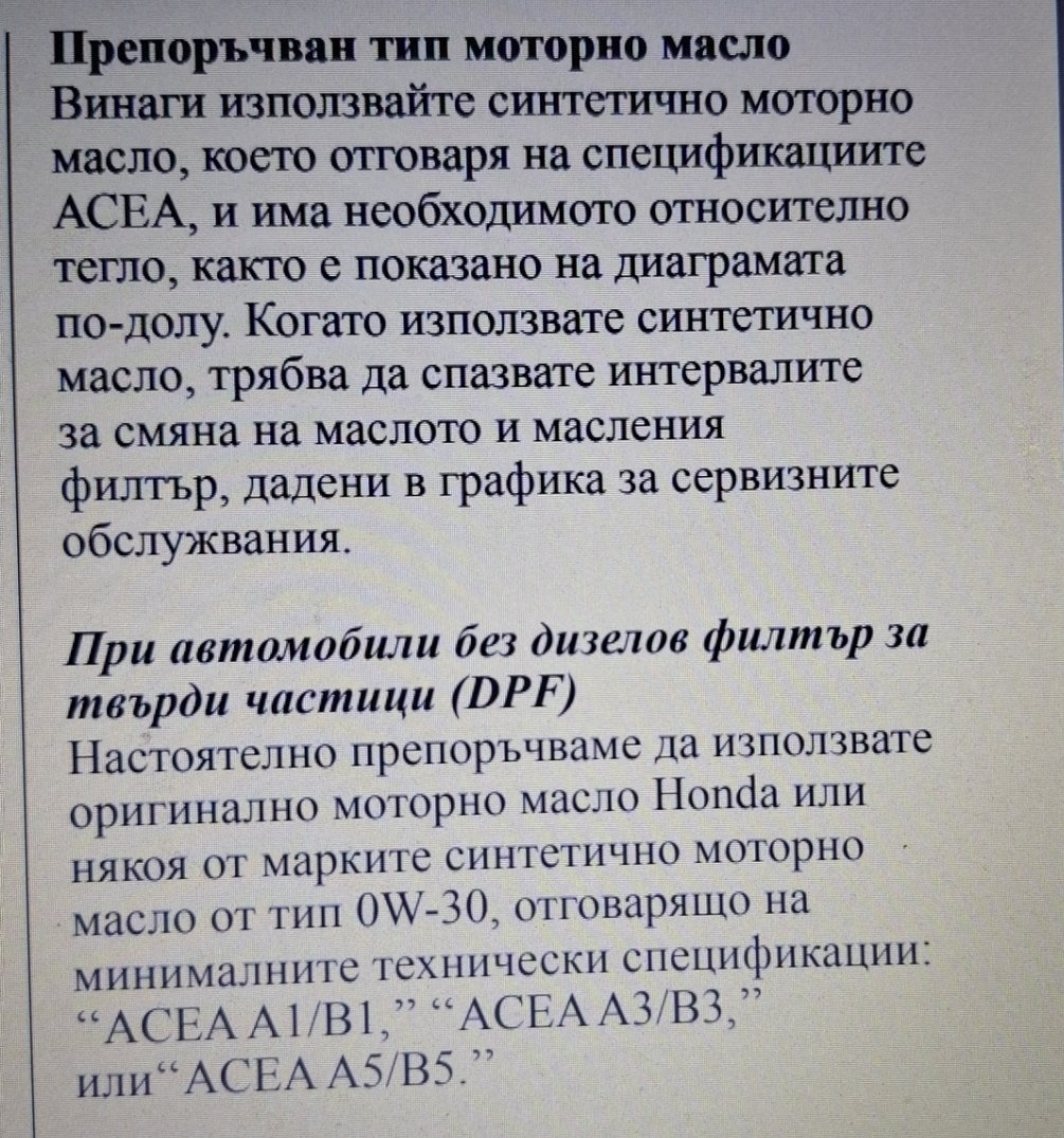

CARPERA 1615 #10 Отговорено 9 Септември 10 hours ago, Mak10 said: Да , нарочно сложих малко по-гъсто. Така или иначе след смяна на веригите ще трябва ново масло и мисля да сложа Mobil 1 0w30 a5/b5 , да му е по-леко и на турбото. Каква е идеята за по гъстото масло. Ако е без DPF може този Мабил ACEA A5/B5 ако има DPF това. 1 Сподели публикацията Адрес на коментара Сподели в други сайтове
