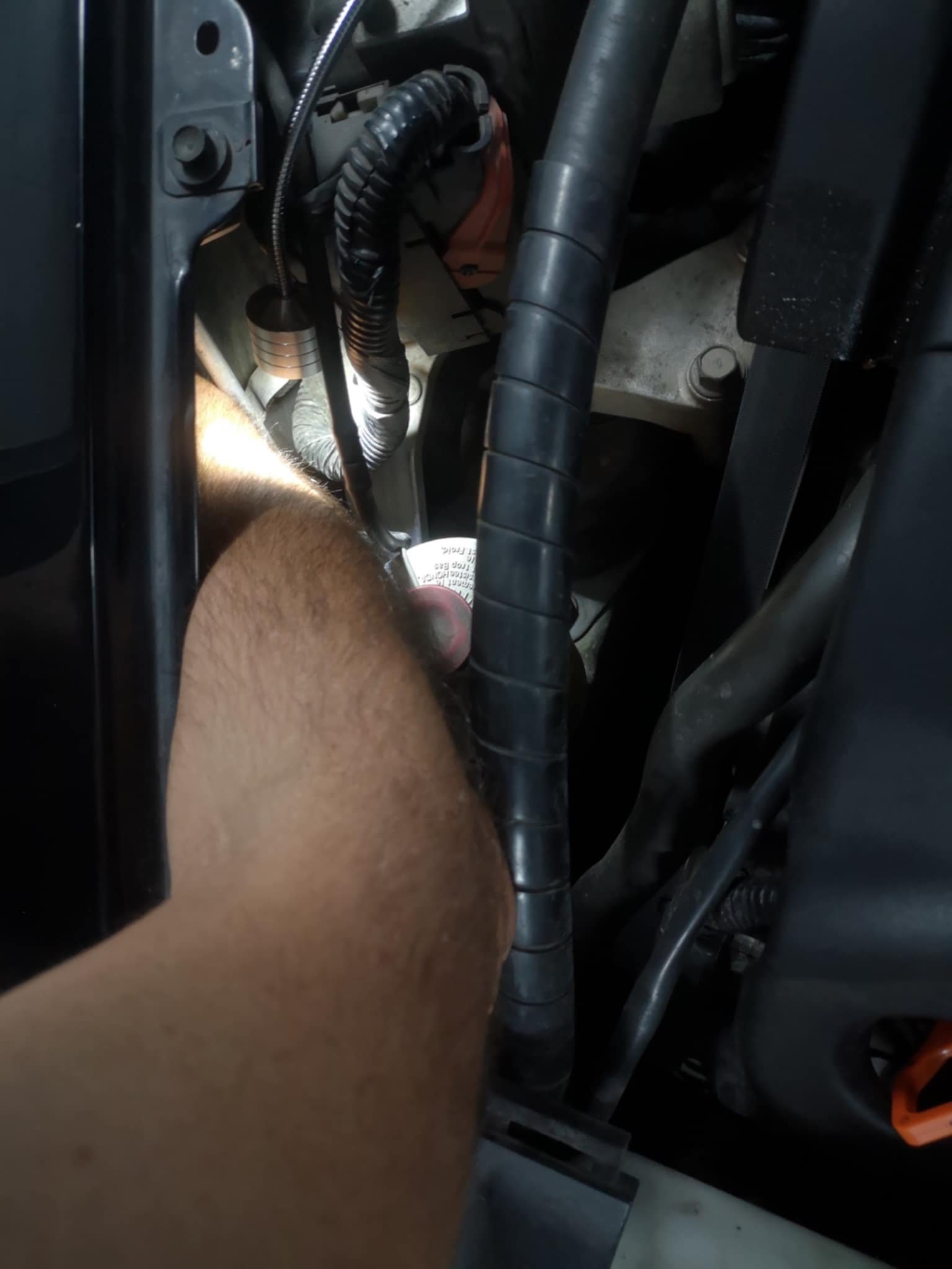

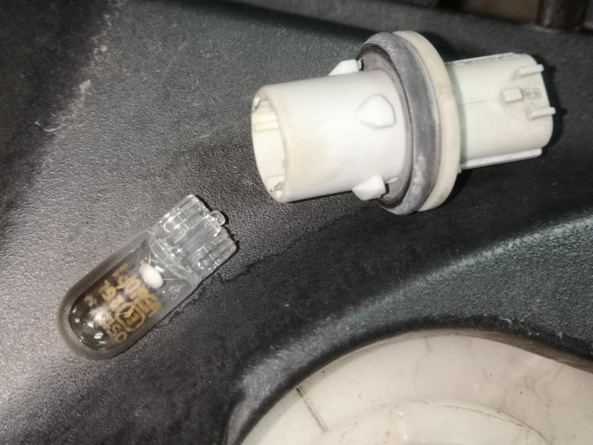

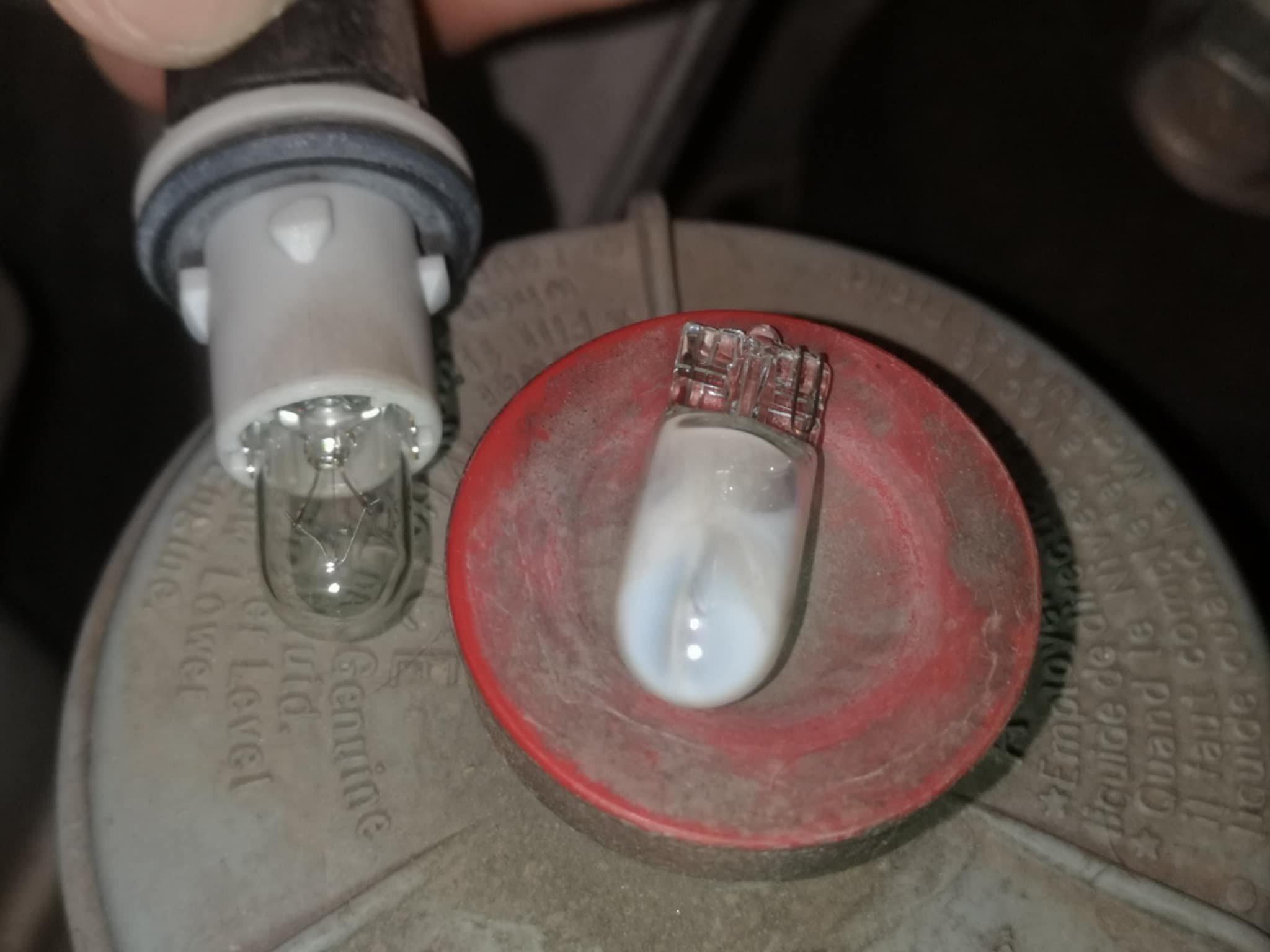

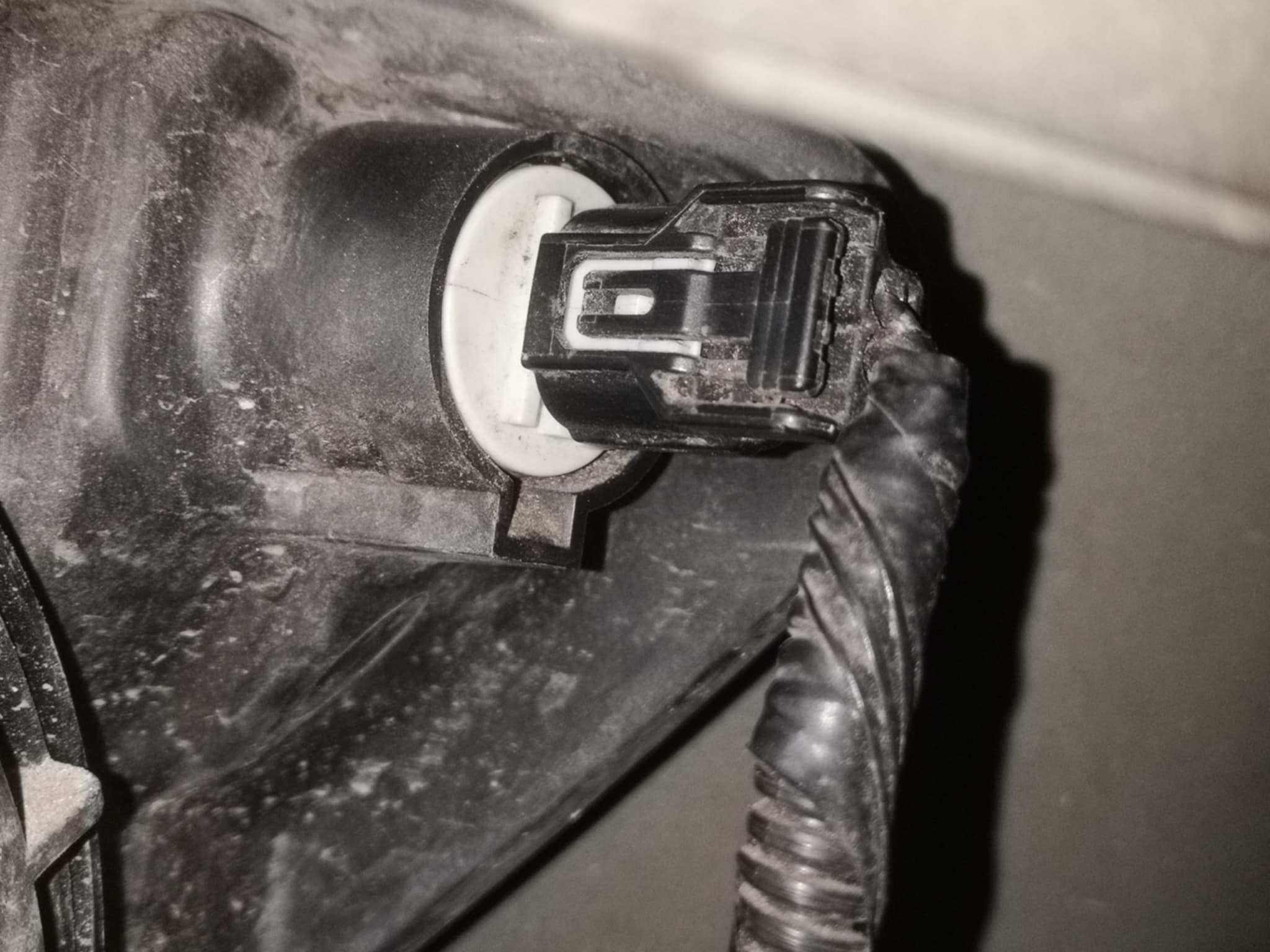

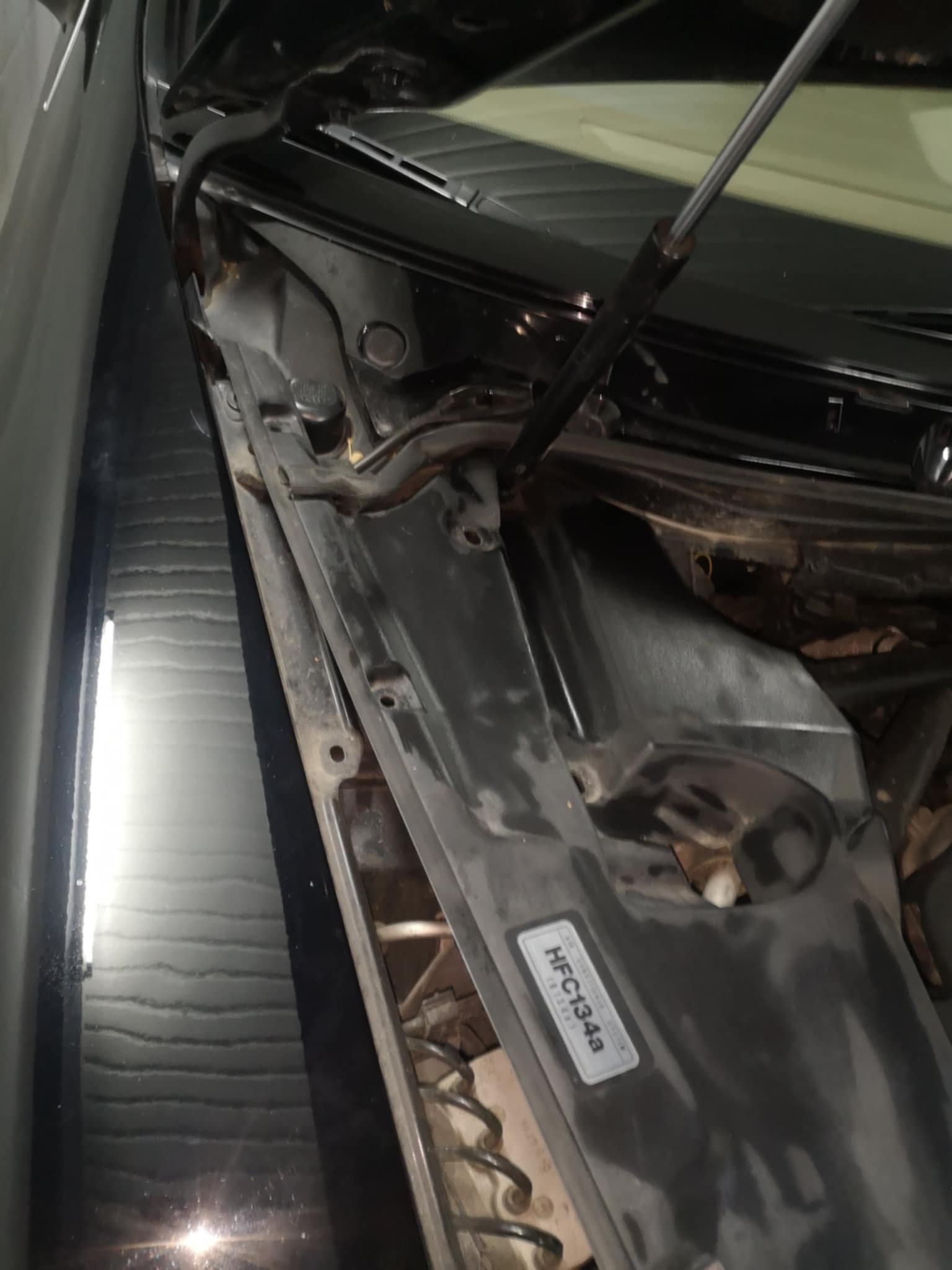

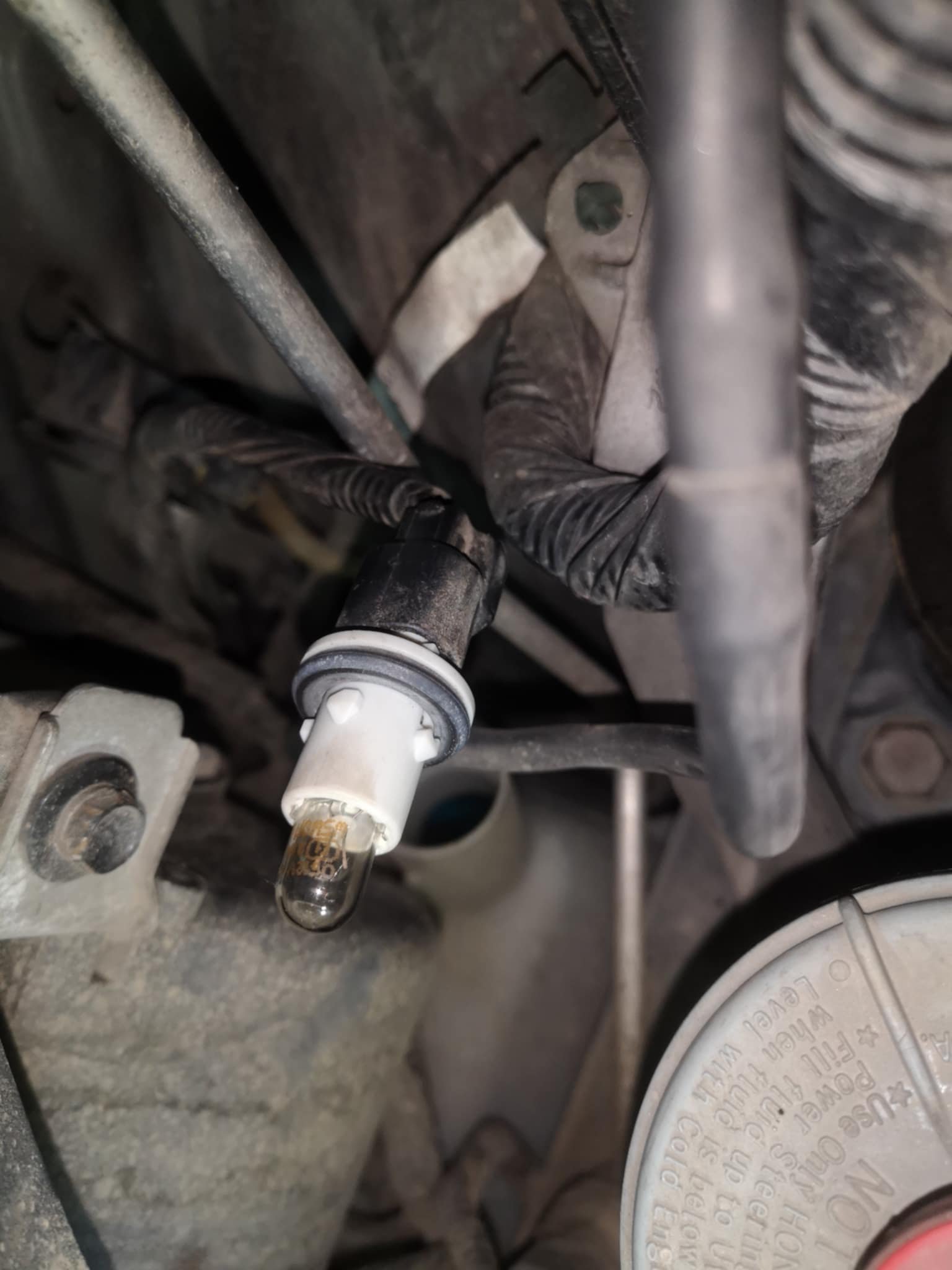

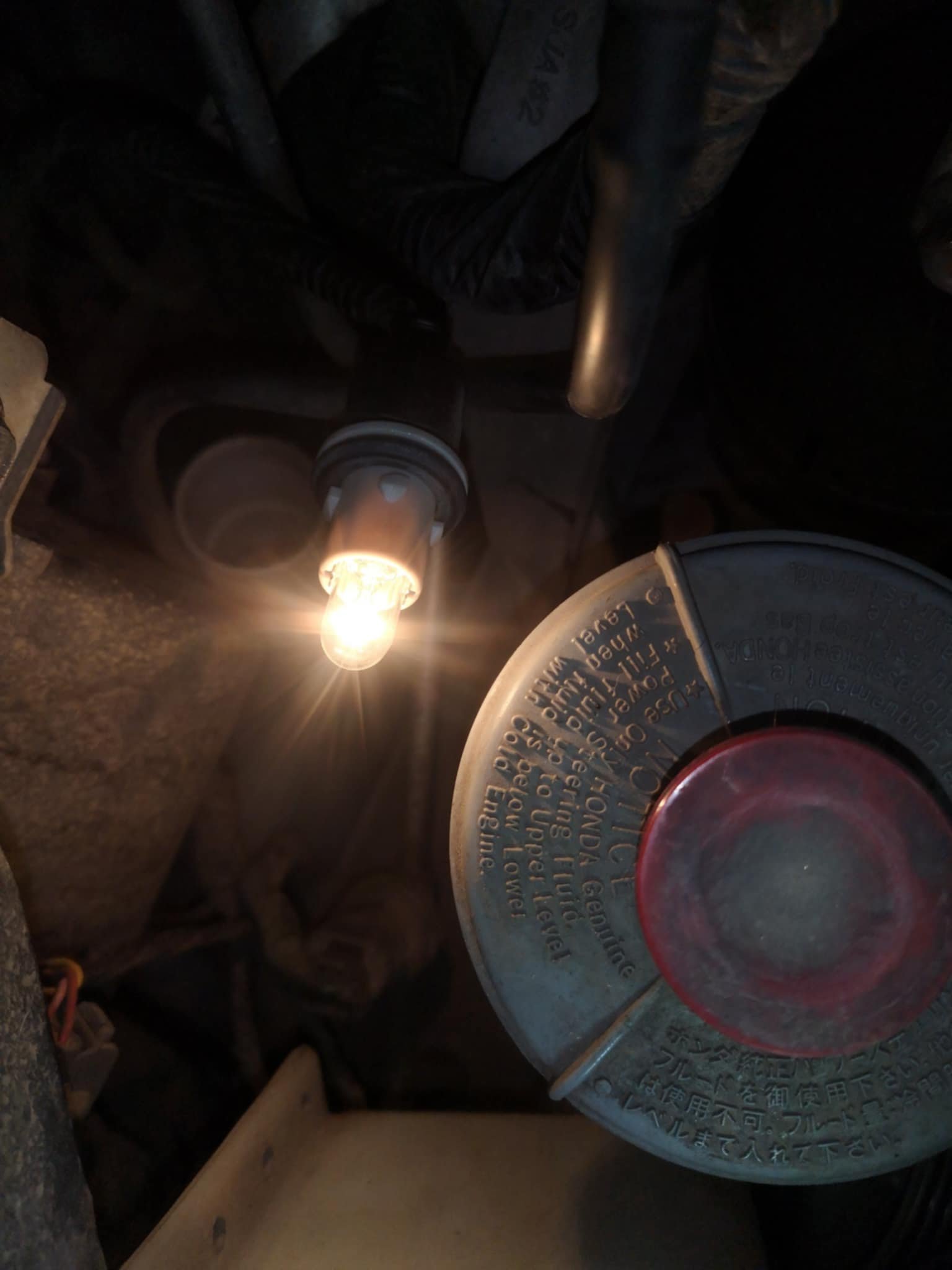

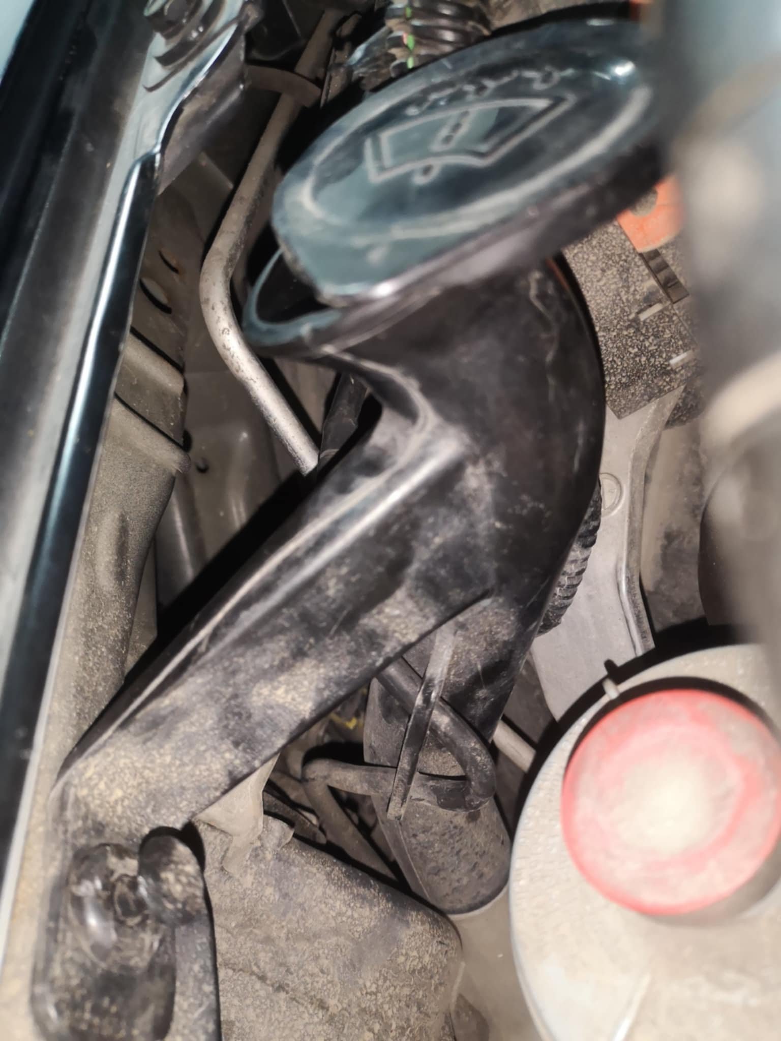

Смяна крушка преден десен габарит на Хонда Легенд КБ1
Колко труд за един габарит - евала! Напомня ми за късите на левия фар при моята - там се сваля акумулатора и разширителното казанче за антифриз и пак няма добър достъп, а за габарита става с напипване и то само с  по-слаба ръка :lol: Калниците, да, много лошо, и на моята един ден открих неприятна изненада. А пласмасовия капак е сууупер
Редактирано от Legend91
Аз за това пуснах темичката, понеже фаровете на КВ1 са под калниците, а не под капака. ;)
Да се не плашат колегите - с малки ръце става, макар че е не на кучето, а на кравата у гъзо. ;)
  • Хаха 2

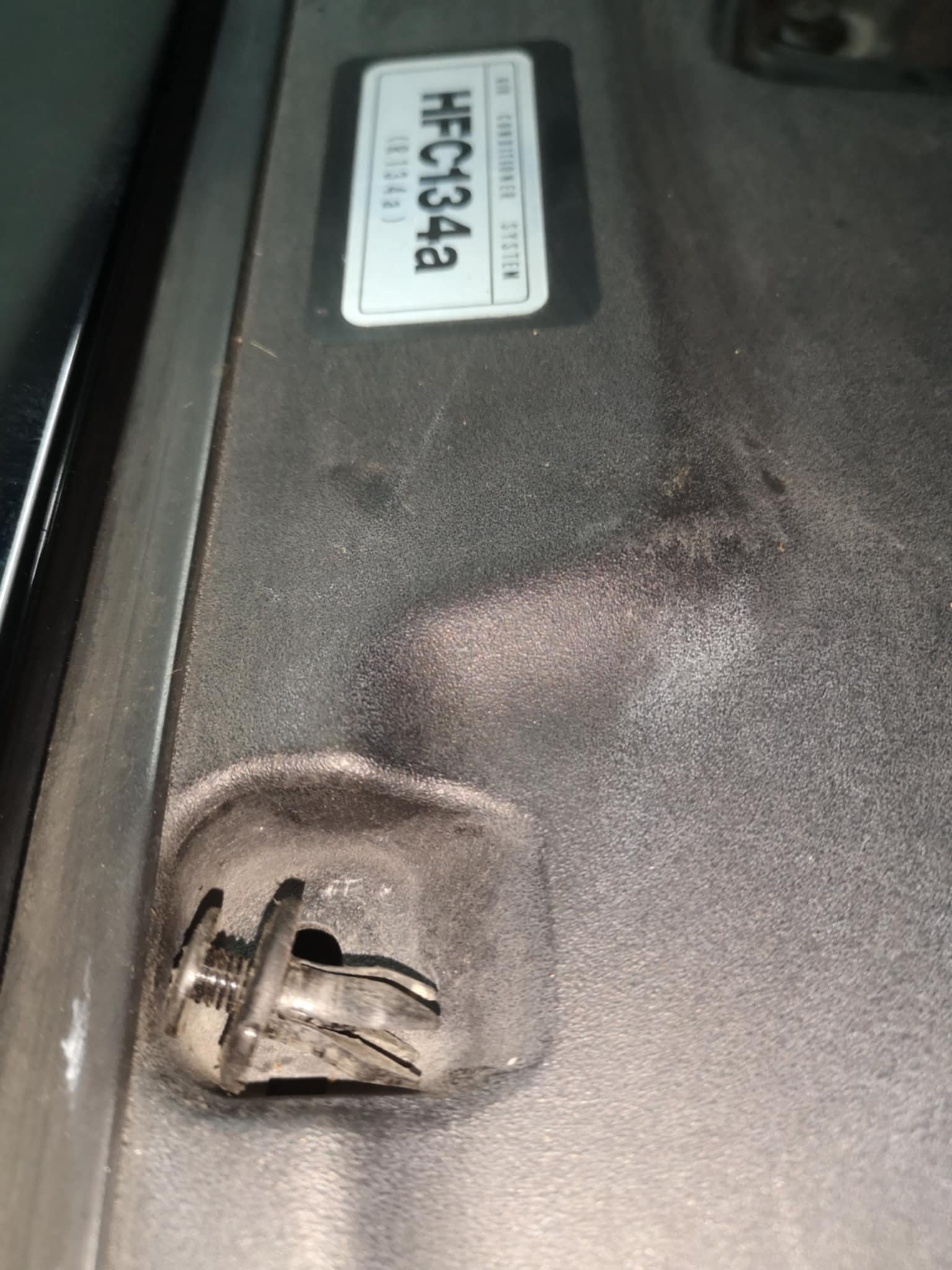

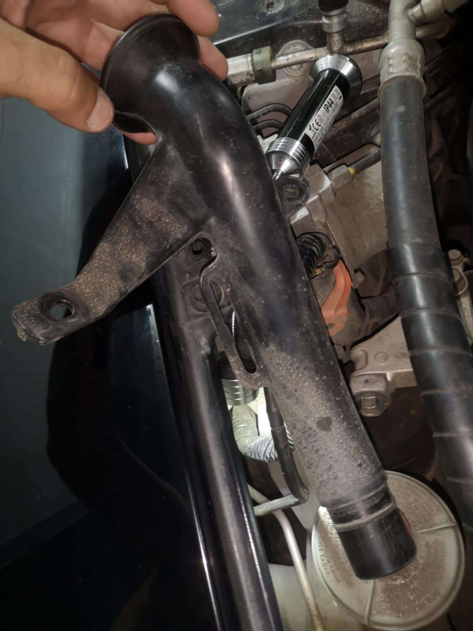

Потвърждавам че при KB2 е същото. Преди две години когато взех колата точно като теб направих за да сменя десния габарит. Някой беше казал че си е правило от подкалника но съвсем не е така. Махаш кората А после и гърловината на казанчето И бъркаш като гинеколог в голяма дупка.
