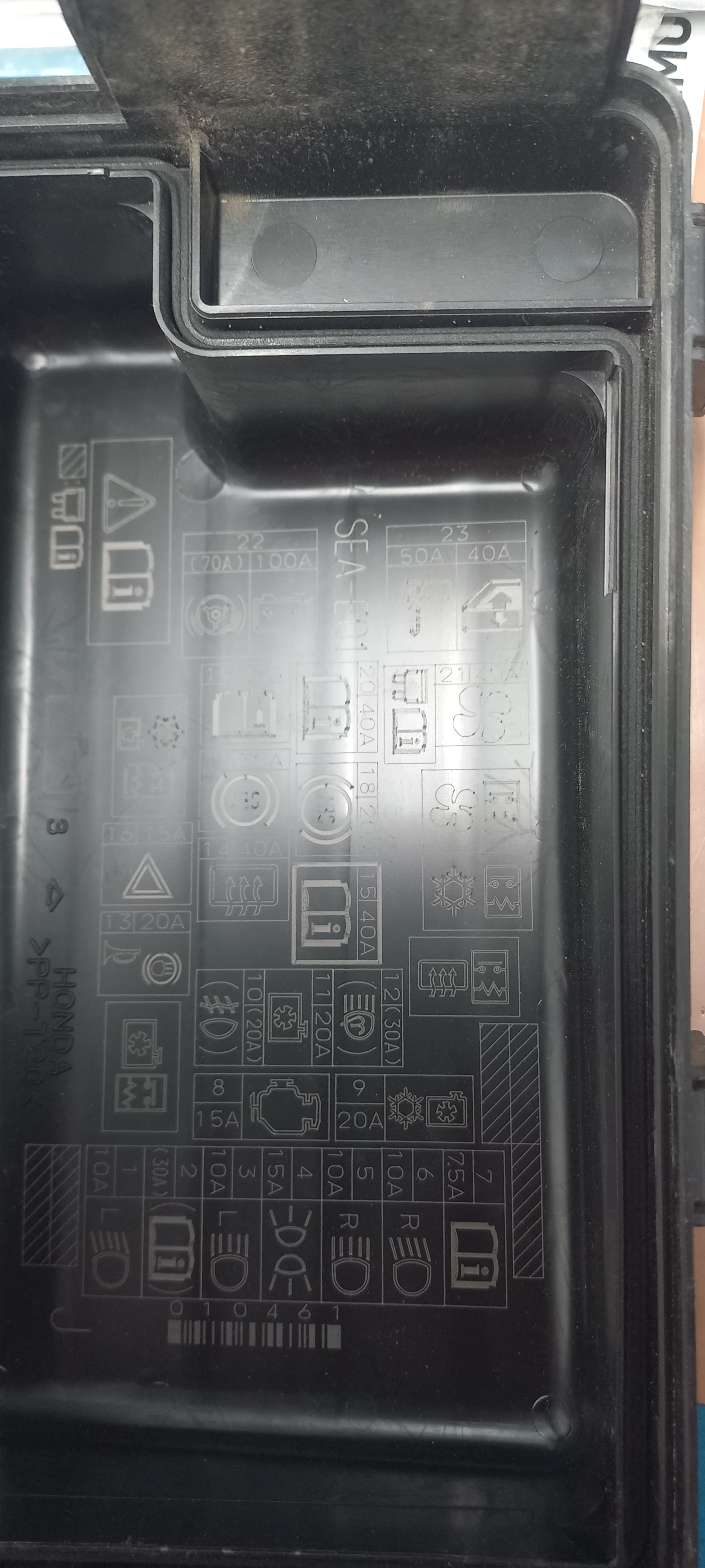

Здравейте колеги ! Преди час като тръгвах за работа , дапалих и просто ми изчизнаха късите . Някой би ли могъл да ми помогне с инфо защото след последните ми преживавания с ловешките сервизи и задна лява главина  сега цярата ми кола скърца😡 . Смениха ми и меката връзка на катализатора и скърца всичко . Та като чуя за сервиз и ми се обръщат червата.
Аз мисля че може да е някакво рере защото и двете къси измезнаха изведнъж а и имам чувството че последните дни накак бяха по слаби, но това последното воже да е зрителна измама при здрачаване.
Ако някой може да даде съвет ще съм благодарен .
Накой знае ли къде се намира релето за къси ,дълги , предпазителите ги намерих .
Редактирано от richy74
До кутията с предпазителите има и кутия с релета
Предпазителите не горят без причина. Аз бих проверил крушките на късите светлини.
Преди 6 часа, richy74 написа:
Здравейте колеги ! Преди час като тръгвах за работа , запалих и просто ми изчезнаха късите . Някой би ли могъл да ми помогне с инфо защото след последните ми преживавания
Предпазителите са здрави , просто тази вечер като тръгнах за работа и късите изчезнаха като запалих и включих светлините и късите се загубиха и двата фара , дълги имам за това мисля че е реле .
Според мен проблема е или в реле или в лоста  . Като се прибера от работа тази сутрин ще се мъча да търся релетата в книгата на  колата но е на немски 😁😆

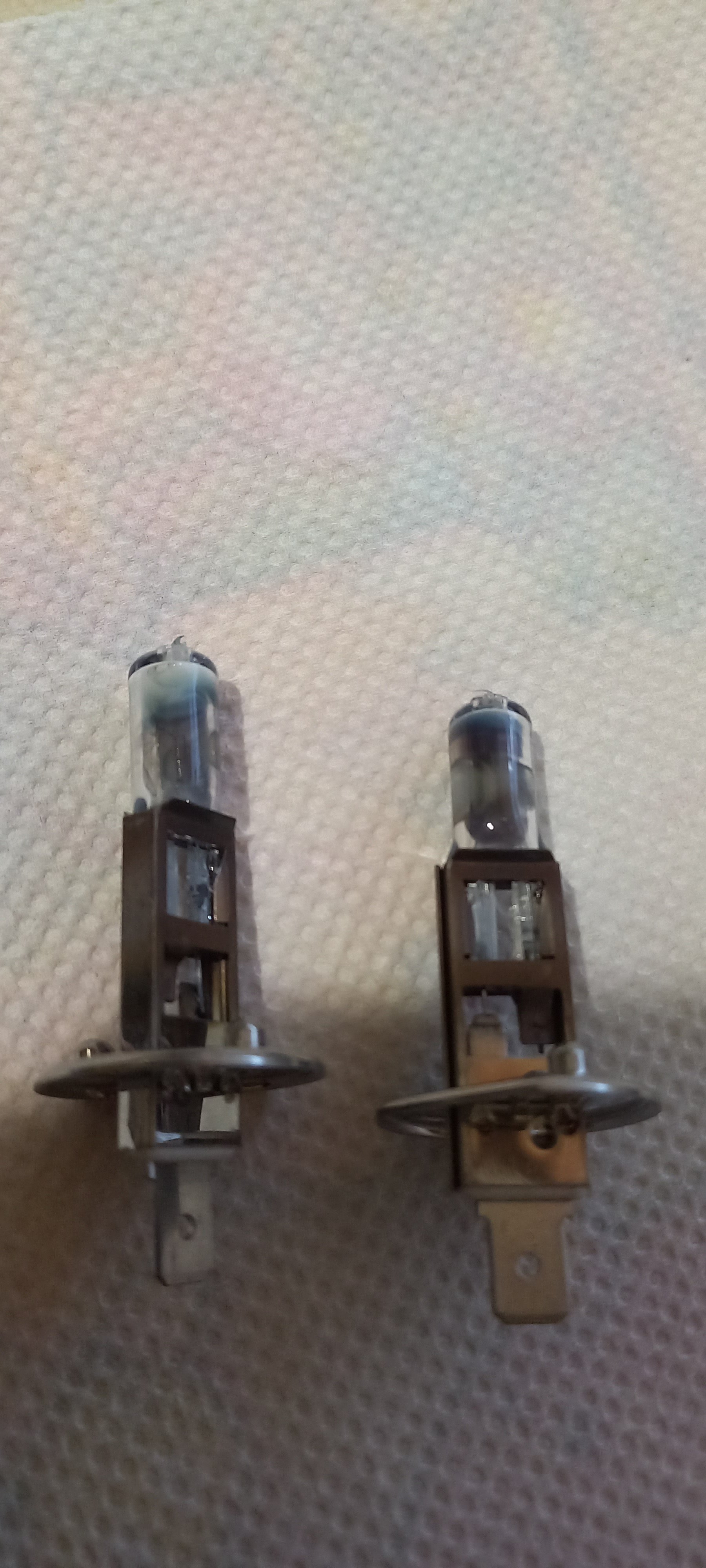

Добро утро колеги !🙂 прибрах се от нощна смяна и то си ме чопли .... ха познайте 😂
Голям съм късметлия :
Абсорютно по едно и също време ми изгорели и двете крушки : HELLA  H1 .
Е тва ако не е каръщина , не знам какво е 😅.

И на мен ми се е случвало. Само ,че с разлика няколко минути. Спирам пред гаража едната изгоряла. Докато търся резервни, пробвам и другата не свети. И аз се ошашках и почнах да мисля за релета и бушони. До мен има алармаджия и ги включи на един траф. Дългите светят ,късите не. Тогава бях с крушки Н4 на Црв 1.
