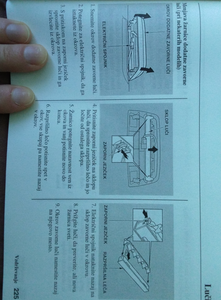

Hondanx 0 #1 Публикувано 2 Юли, 2025 Здравейте колеги , някой да знае как се сменят крушките на третия стоп ? Благодаря предварително ! Сподели публикацията Адрес на коментара Сподели в други сайтове
Legend91 195 #2 Отговорено 5 Юли, 2025 Сподели публикацията Адрес на коментара Сподели в други сайтове
Тъмнозелен самурай G86-P 364 #3 Отговорено 6 Юли, 2025 И да се внимава като се вадят, че са нагорели 1 Сподели публикацията Адрес на коментара Сподели в други сайтове
Legend91 195 #4 Отговорено 6 Юли, 2025 Слагай червен LED Osram и забравяш. Там няма модул за проверка на крушките Сподели публикацията Адрес на коментара Сподели в други сайтове
