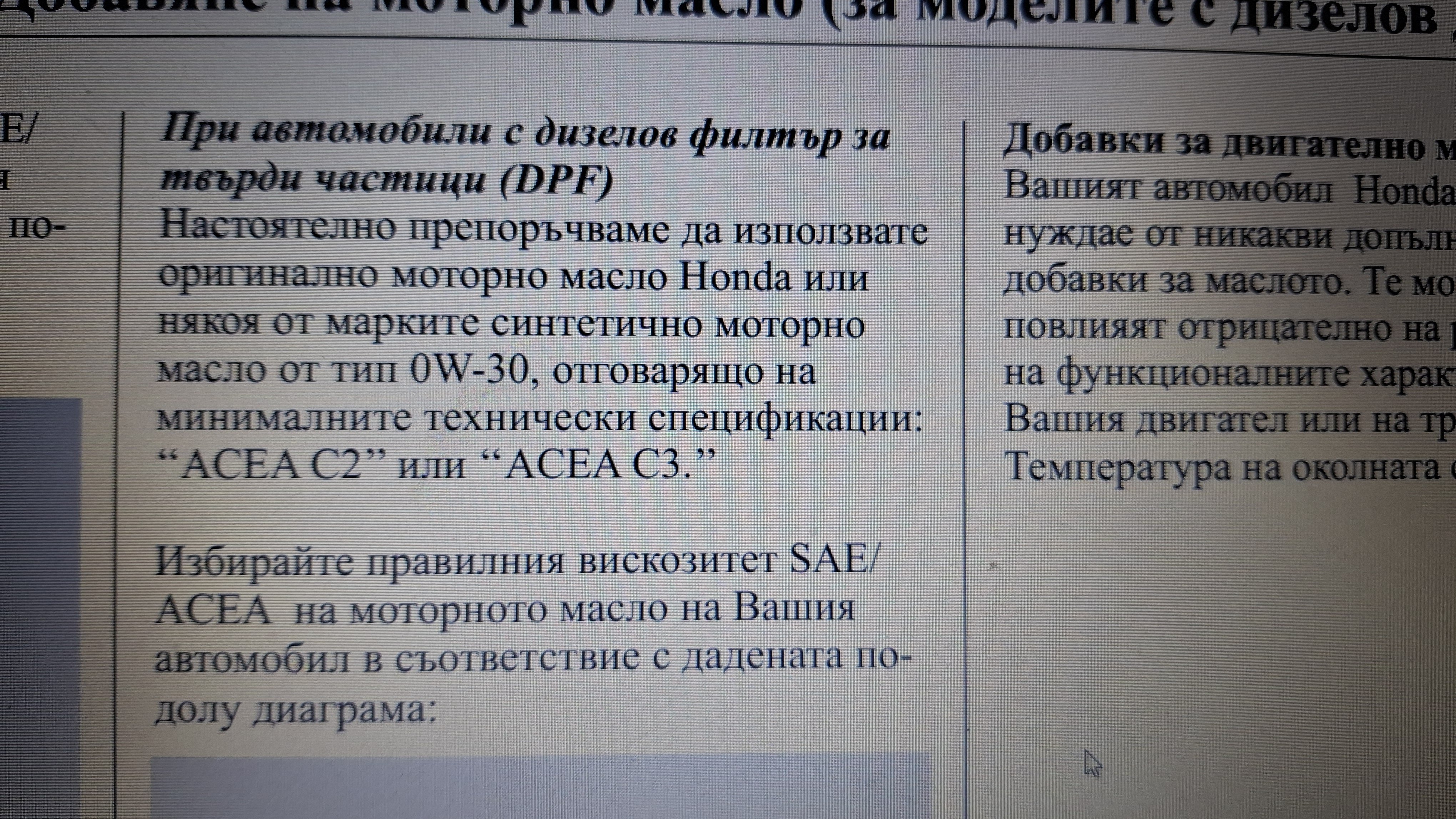

CARPERA 1610 #6 Отговорено 5 Юни, 2025 @Hristostd Ето какво пише в ръководството за вискозитета на маслото за твоя автомобил. 1 Сподели публикацията Адрес на коментара Сподели в други сайтове
