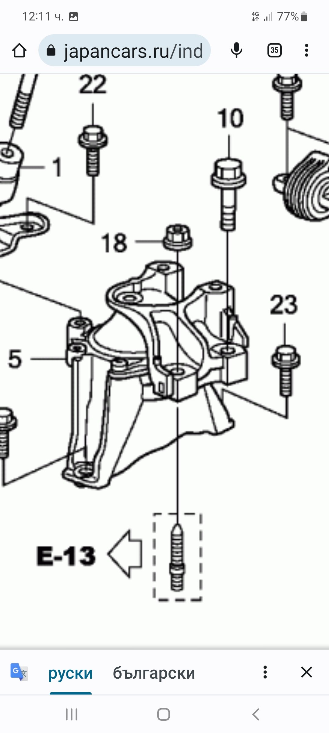

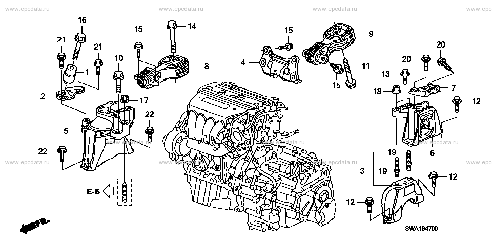

gerchooo 2 #3 Отговорено 16 Май, 2025 (Редактирано) Клатенето е като "придърпване" тоест напред назад, а не нагоре надолу. Амортисьорите са сменени и са добре както и пружините. Само да попитам 2-та най-проблемни са вляво - това са номер 8 и номер 5 на първата картинка нали така? Тях ги виждам като вдигна капака, но няма как да съдя за състоянието им само от гледане. Има ли място откъдето да се поръчат нови 2-та оригинални или пък направо 5-те накуп? Благодаря! Редактирано 16 Май, 2025 от gerchooo Сподели публикацията Адрес на коментара Сподели в други сайтове
CARPERA 1615 #4 Отговорено 16 Май, 2025 (Редактирано) Нови тампани всичките само големия мисля от 500лв нагоре оригинален. Първо установи дали е от тах,тампоните. Ако е придърпване и е от самия двигател провери всички бобини ако имат пукнатини по лулите са за смяна,провери и свещите. Ако не са семяни това са свещите за R20A. Бобините се свалят лесно,и може да ги снимаш,за тези пукнатини говоря. Тук като вкараш VINномер може да намериш схемата на тампоните и ОЕМ номерата им. https://japancars.ru/index.php?route=catalog/honda Редактирано 16 Май, 2025 от CARPERA Сподели публикацията Адрес на коментара Сподели в други сайтове

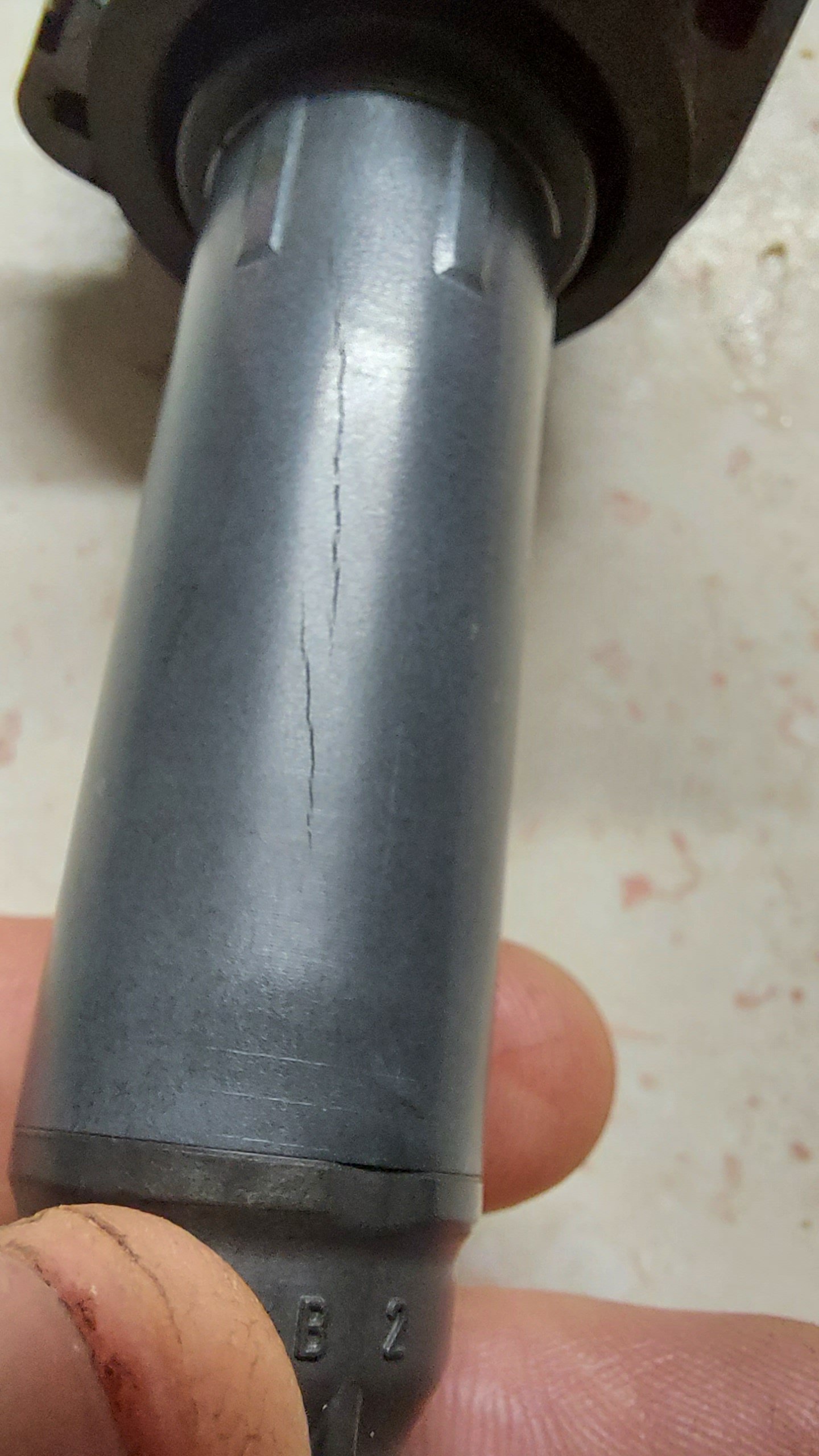

CARPERA 1615 #9 Отговорено 17 Май, 2025 (Редактирано) @gerchooo Наскоро се борих с точно това, придърпване и колата се лашка. Затова казах да провери бобините,ако не е сменял свещи хубаво е да го направи. Проблема се оказа напукани лули на бобини,от там този проблема,снимал съм едната в предния пост. Бобините и сам може да си ги провери разкача от кабелите ,с ключ10 развива изважда бобината и проверява. Не е лошо да се огледат тампоните но при стари такива с твърда и напукана гуми и при скъсани просто вибрациите са ужасни на място. Както каза колегата може да е нещо малко и елементарно като лошо гориво. Редактирано 17 Май, 2025 от CARPERA 1 1 Сподели публикацията Адрес на коментара Сподели в други сайтове

gerchooo 2 #14 Отговорено 28 Май, 2025 Мда, странно е, но и 4-те имат пукнатини точно като на снимките на @CARPERA и то на поне по 2 (противоположни) места по обиколката на лулите. Забелязах, че мотора на студен мотор не помръдва в коша. Но когато загрее се тресе. Клапаните и тампоните са проверени. Закачах колата на евтина (китайска) диагностика и не виждам проблем с мисфайр или проблем с авансите (компенсациите). Вероятно наистина ще се чуя с Бранко да видя дали ще може да я поглене. Отново да благодаря на всички ви ;) Сподели публикацията Адрес на коментара Сподели в други сайтове

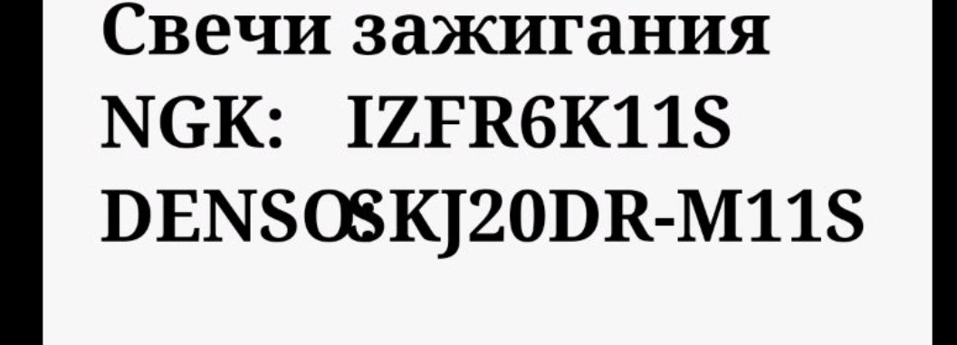

CARPERA 1615 #15 Отговорено 28 Май, 2025 (Редактирано) @gerchooo Питах за свещите нищо не каза.При мен с тези бобини и свещите не бяха ок. Взимаш 4 нови бобини и 4 нови свещи мисля Бранко има налични Denso и ти е решен проблема. Като взех колата имах една леко напукана, за 20 хил км станаха 3 доста напукани лули на бобините и проблема с придърпането прекъсване се появи. Нови бобини нови свещи и всичко изчезна,подобри се работата на мотора. Временно решение маюстора ми беше запълнил пукнатините с силикон,беше изчезнал проблема,аз мразя временните решения. Редактирано 28 Май, 2025 от CARPERA 2 Сподели публикацията Адрес на коментара Сподели в други сайтове

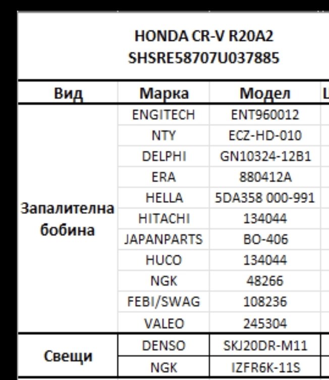

gerchooo 2 #16 Отговорено 30 Май, 2025 Свещите са сменени с тези по каталог миналата година (денсо иридиеви). Но тогава не обърнах внимание на бобините. Сега след твоя коментар, ги загледахме и 4-те са спукани. Свещите не ги свалих, но се надявам, че не са приключили за 7 хиляди км. А ти какви бобини си купи като марка и модел? Сподели публикацията Адрес на коментара Сподели в други сайтове
CARPERA 1615 #17 Отговорено 1 Юни, 2025 (Редактирано) Бобините които стават за R20A2 Може да провериш при Наско @Ronin7 от форума който прави общите поръчки,помага на доста от нас с части и масла на добри цени. Редактирано 1 Юни, 2025 от CARPERA 3 Сподели публикацията Адрес на коментара Сподели в други сайтове
