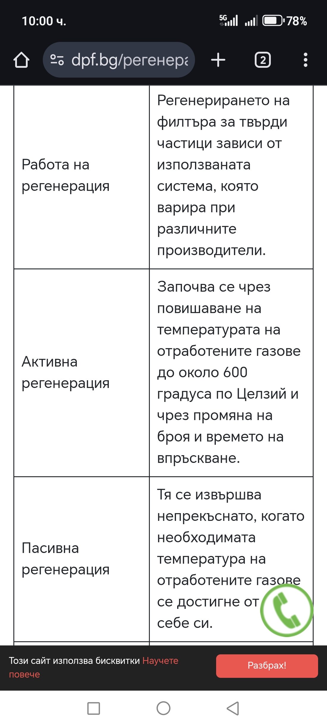

Krasjo 36 #4 Отговорено 16 Май Прочети за разликата между активна и пасивна регенерация на ДПФ. Това, че активната се включва на всяко палене е лош показател. Предполагам, че караш доста градско и скоро ще трябва да "изпереш" филтъра. Сподели публикацията Адрес на коментара Сподели в други сайтове
farscape 11 #5 Отговорено 17 Май (Редактирано) Благодаря за насоките! Карам смесено - 20% градско, 80% извънградско ( като разстояние ), но тези проценти се обезмислят, когато вляза в града! ( вече като време ) . По бързо стигам до града, от около 60-70 км. разстояние, отколкото след това да се прибера, около 7-8 км. Отскоро съм на дизел и затова питам така. И кое му е по малкото натоварване в градски трафик ( коментар към снимките ). Редактирано 17 Май от farscape Сподели публикацията Адрес на коментара Сподели в други сайтове
