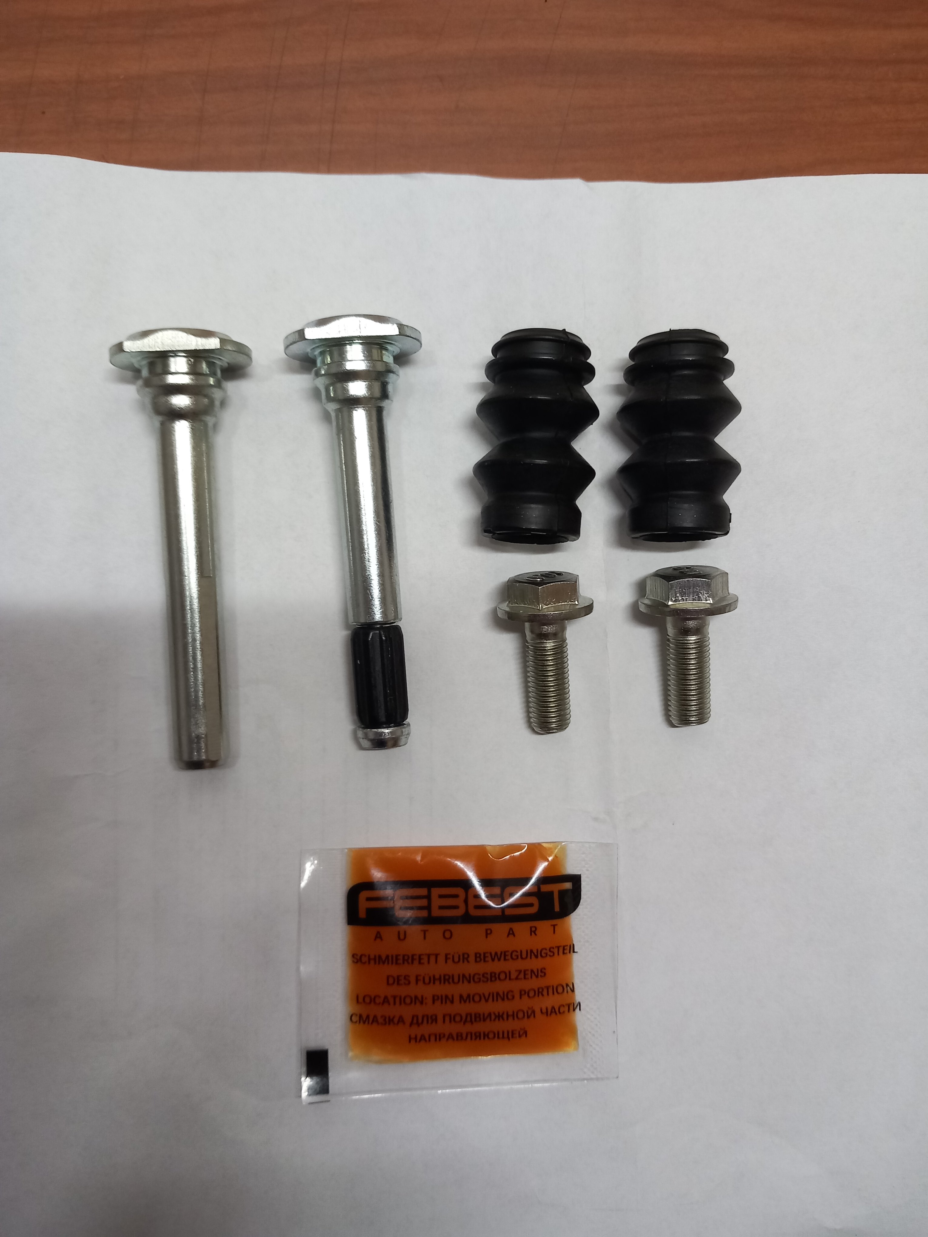

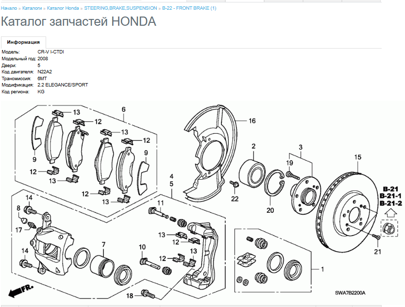

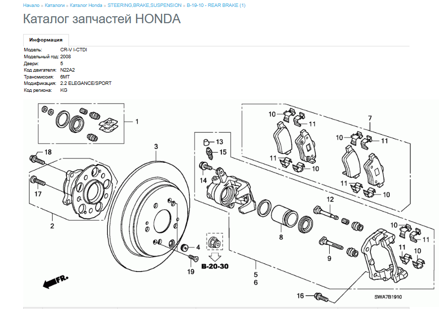

Сега да обясня някои детайли - както се вижда на снимката, водачите са различни - единият е чисто метален (PIN, GUIDE), а другият с гумена втулка (PIN, LOCK). Трябва да се помни, че на предните апарати металният се монтира е отгоре, а на задните - отдолу.
Тук може и да греша. Май и на предния апарат металния водач беше отдолу. Най-добре да се вадят и обслужват един по един, за да не се объркат. Аз така направих.
Така си е,не грешиш.Гумения се слага,как да го кажа,по посока на въртенето на колелото.Затова предния е отдолу,а на задните се пада горе,заради различното разположение на спирачните апарати.
И аз така мислех. но като обслужих и последното колело - предно ляво, гумения се оказа отгоре. На монтажните схеми, гумените са отгоре и на предни и задни колела.
По разни международни форуми чета, че са ги обръщали за проба и разлика в поведението на спирачките не са открили. Ако някой има практическа информация, нека да каже.
И още нещо - от тези ремонтни комплекти, които купих, най-точни до оригиналните са диаметрите на водачите на FEBEST - 10 мм.
QUICK BRAKE и AUTOFREN SEINSA са 9,9 мм. Дребна разлика, но технически измерима.
