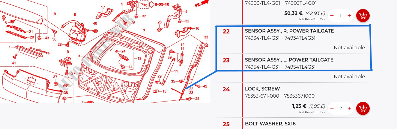

 Не съм го чел! Както казах, играя си с единия от време на време, като вземе да прави проблеми. Не смятах, че като ги нарека уплътнения, ще предизвикам объркване. Те си приличат на уплътнения, само че са доста по тънки и ако човек не е запознат с това комби си ги мисли за такива. Иначе си има стандартното уплътнение, но то не е на вратата. А кабелите на тези минават заедно с останалите в пантите...
1196481032_Screenshot2025-04-27at19-34-08Tailgate(power)forHondaACCORDTOURER2.4EXECUTIVE5Doors5speedautomatic2012-Honda.thumb.png.16a59511339873461167a94f047ff683.png
Благодаря ще видя и това,но в краен случай някой знае ли човек в Пловдив, който разбира?
Провери в общия сноп за прекъснат кабел.
Иначе по обяснението ти, изглежда ще е проблем с някой сензор. Аз имах проблем с кабел на сензор, който беше прекъснат. Прекъснатото беше под кората на вратата. Но при мен някой от предните собственици беше преправял някои неща там. Явно с времето се прецакват буксите и я беше прескочил с мост. Там беше моя проблем. Хванахме проблемния сензор с диагностика. Диагностиката не беше оригинална на Хонда но беше някаква хубава. Можеше да се пуска проверка на различни модули.
