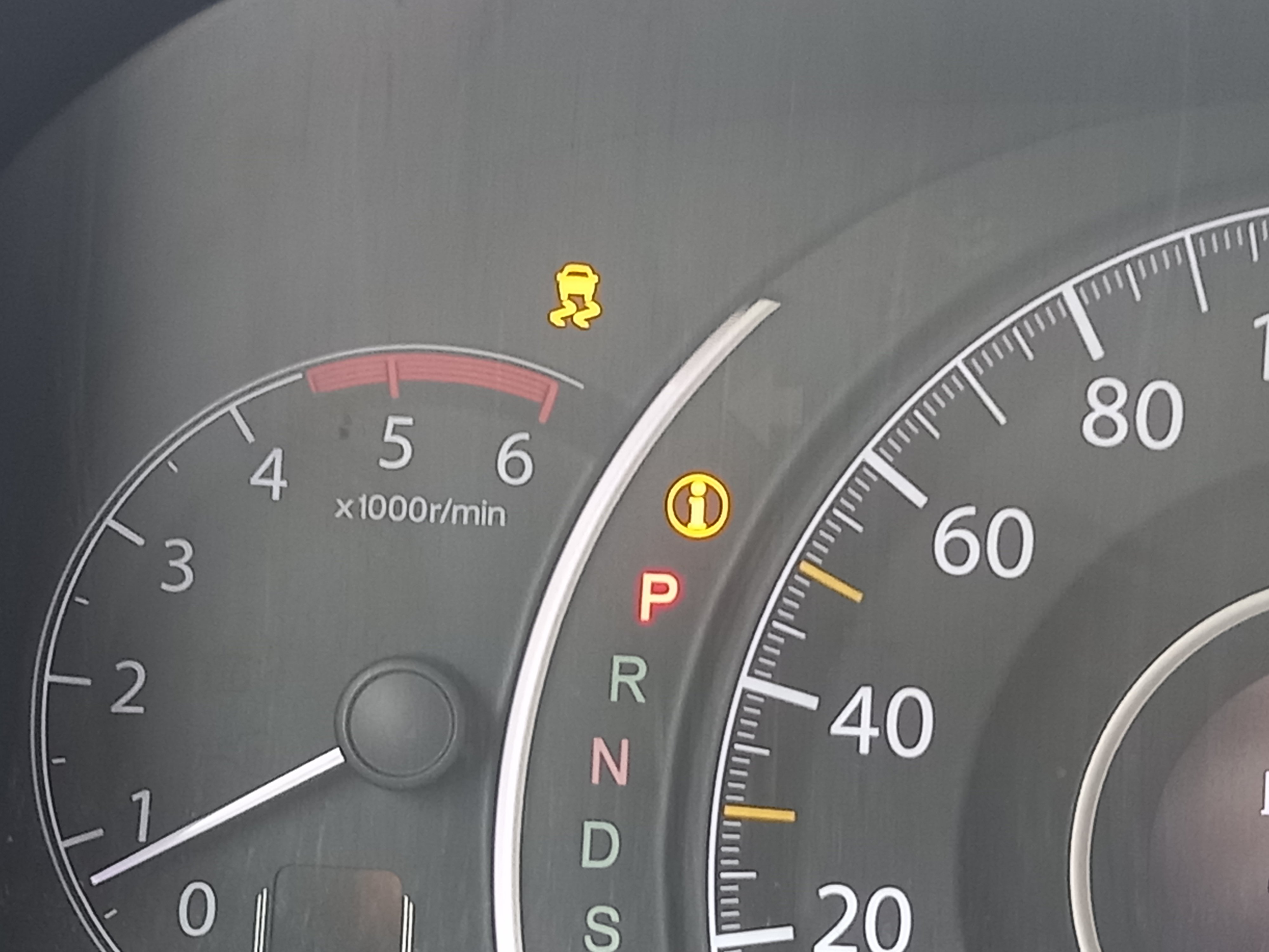

Когато купувах колата (CR-V 2.2 дизел, автоматик, 2013г.), продавача след сделката ми спомена, че ще светне "някакъв" датчик, но бил елементарен за смяна. Наистина, след 1 ден, светна индикатора VSA и оттогава вече 2 години я карам така.
В сервиза изчистват грешката, индикатора изгасва, но след 24часа отново светва. Когато не свети (при изчистена грешка) и колата е под наклон, т.е. изкачвам стръмен участък, ако включа задна, вместо да тръгне веднага назад, колата стои и се чуди какво става. Като подам газ, тръгва назад. И след това светва VSA. При светещ VSA, и включена задна при наклон, колата тръгва назад без да се замисли.

Грешката е "111-11 Back Light Switch Stuck Off”
В един сервиз ми казаха, че 99% за тази грешка е повредена стоп-машинка на спирачния педал.
Четох, че причина за тази грешка може да бъде и превключвател, който се намира на скоростната кутия и подава сигнал за включен заден ход.
Винаги при включване на заден ход светва индикатора VSA и отчита тази грешка.
Някой имал ли е този проблем и какво да сменя първо - стоп машинката или датчика на скоростната кутия?
За заден ход датчика го дава като грешка. В сервиза явно не могат да си я преведат грешката.
В този сервиз направиха експеримент като първо изчистиха тази грешка, след което откачиха буксата на стоп-машинката и веднага излезе отново грешка "111-11 Back Light Switch Stuck Off”
Вероятно затова казаха, че проблемът е в нея.
