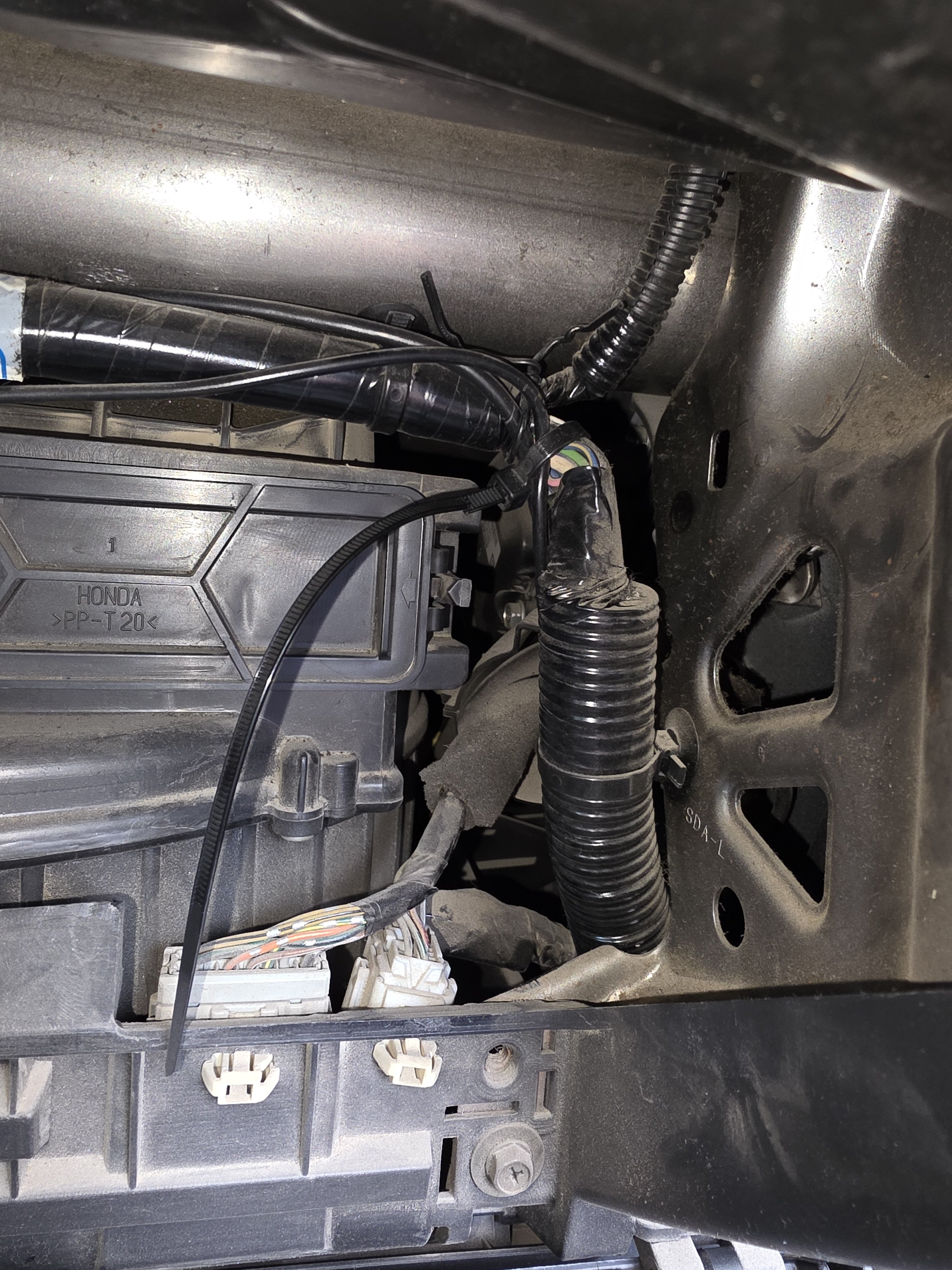

JHM 1892 #13 Отговорено 8 Април (Редактирано) Ето и виновника... Забравил съм да отрежа свинската опашка и тя издава това жужене,почукване.Така че огледайте добре,преди да грабнете таслитеи да разснопвате. Остана това 20250408_120805.mp4 но то си е при всички. Редактирано 8 Април от JHM 3 1 Сподели публикацията Адрес на коментара Сподели в други сайтове
