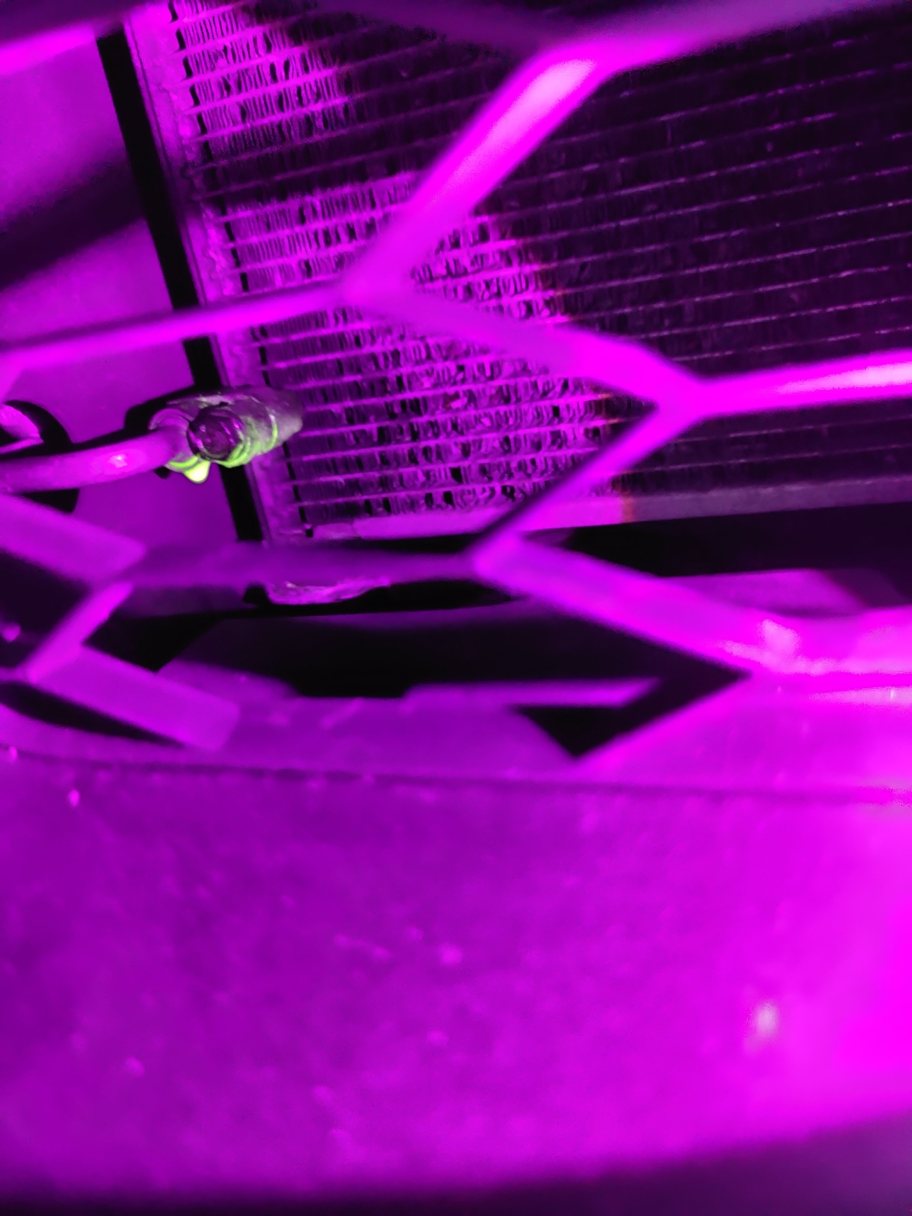

JapCar 346 #1 Публикувано 29 Май, 2024 (Редактирано) Когато я купувах, питах и търговеца каза, че работи... Беше студено и го пуснах за малко, духаше нещо, но не може да се прецени за малко... Вера свалих кората над радиаторите, за да прекарвам кабели за парктроник отпред и в ъгъла под предния радиатор видях петно, текло е... Пробвах, зададох минимална температура "Lo", духа но не студено, и изглежда компресора не се включва, демек климатика не работи. Нормално е като е изтекъл фреона, да не включва компресора, но няма ли някаква индикация за това, записване на грешка...? Ето защо, на всичките си хонди преди, бях сложил светодиодче от релето за компресора и виждах кога включва/изключва, за мен това е полезно... С бутона AC, само включваш климатика, т.е. разрешаваш му да работи, но по нищо не личи дали компресора включва, всичко друго си показва нормално, но не духа студено. Отново ми липсва сервизното ръководство, не знам кое е релето, някой знае ли? Според мен да изпуска О пръстена на входната тръба, е по-малко вероятно, от пробит радиатор около това място, защото на някои места при пипане, падат люспи... От къде е най-добре да поръчам радиатор, ако майстора установи, че е от него? Редактирано 29 Май, 2024 от JapCar Сподели публикацията Адрес на коментара Сподели в други сайтове

pgenov 17 #8 Отговорено 26 Май, 2025 (Редактирано) И аз се сдобих с такъв теч в началото на Май, на сменен кондензатор преди 4г в Бултрако Пловдив (колата беше на 6 години). Системата се оказа празна, напълниха я, сложиха и UV оцветител. Казах си Е тоя кондензатор, оригинален, пък за 4 години се проби пак... Вечерта се навеждам и ето това виждам. И аз реших, че е уплътнението, поръчах си и тръгнах да се приготвям за смяната. Климатика не съм го пускал изобщо оттогава, че не знаех с какви темпове изпуска. Отидох да източат климатика, 3 седмици след пълненето - системата вече празна . Та започнах с демонтажа. Свалих предната броня и се захванах с климатика. Болта излезе с драма, пълно с корозия. Ама като започнах да вадя тръбата - ми направо се скъса. А частта, което остана вътре, беше като залепена. В крайна сметка успях да я раздвижа, с внимателно натискане напред-назад, след като излезе доста гняс. Ама това раздвижване няма как да се постигне като е тръбата залепнала на място. Може би с някакъв разтворител... Но в крайна сметка сега ще трябва да се сменя тръбата и кондензатора, понеже като го гледам и той ще се обади след година. Проблема ми е, че не мога да намеря инфо какво е уплътнението за горната тръба. По-голямо е от на долната, която е 8мм, спрямо каталога на Honda. Редактирано 26 Май, 2025 от pgenov 1 Сподели публикацията Адрес на коментара Сподели в други сайтове

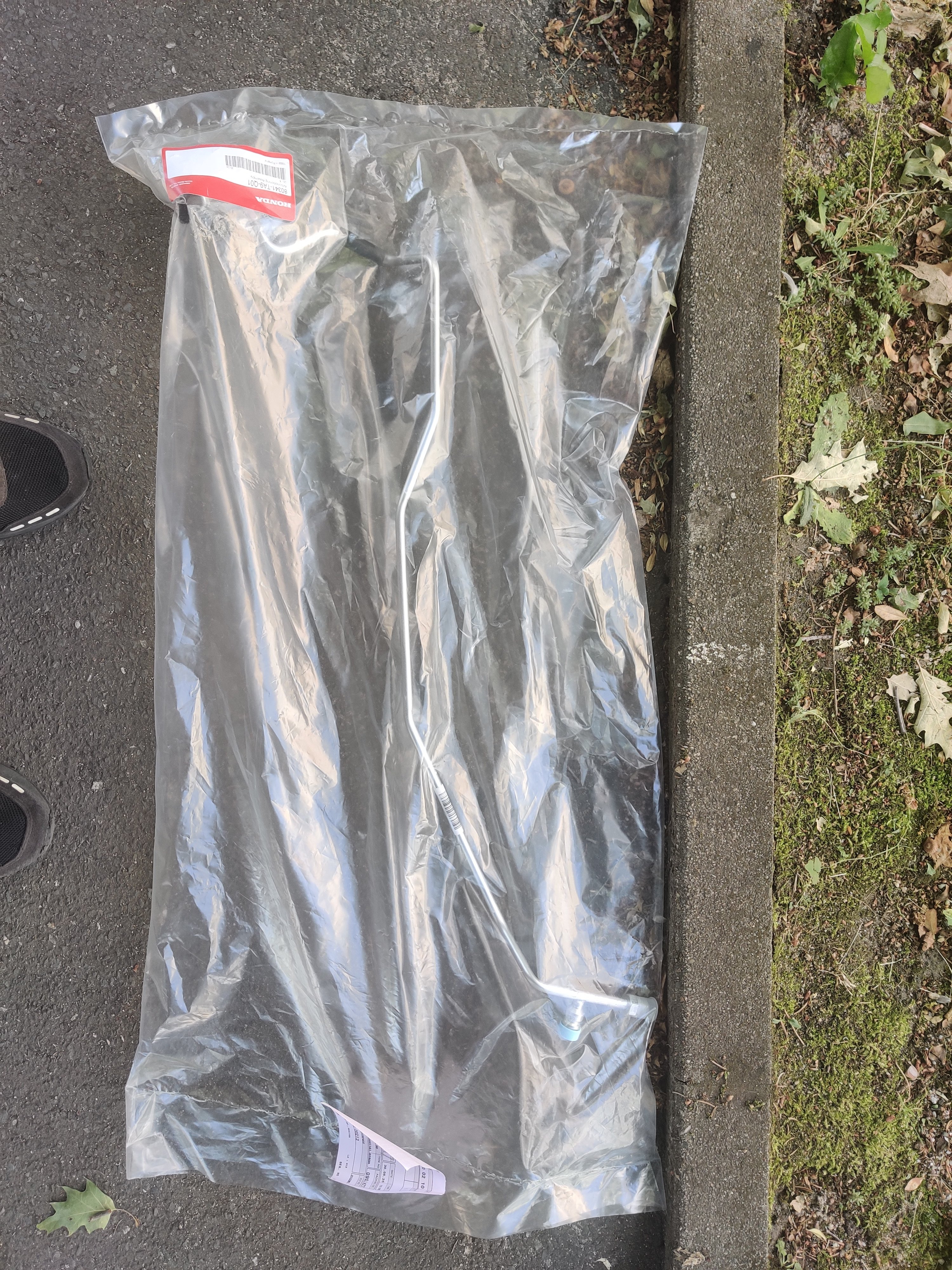

pgenov 17 #10 Отговорено 23 Юни, 2025 Успях да намеря каталожния номер на уплътнението за горната тръба (Low) на кондензатора, по фактурата на Бултрако от смяната преди 4г. За инфо публикувам всичките номера по настоящия ремонт. Като отворя уплътненията ще ги замеря и физически, че тоя 1/2 ми се видя по-малък като го видях на тръбата. За всеки случай си купих и 2 сета с HNBR уплътнения за климатици. O-RING, 8MM (High) - долен отвор на кондензатора 80873-ST7-000 80873ST7000 O-RING, 1/2 (Low) - горен отвор на кондензатора 80872-ST7-000 80872ST7000 BOLT, FLANGE, 6X25 95701-0602504 957010602504 PIPE COMP.‚ RECEIVER 80341-TA9-Q01 80341TA9Q01 CONDENSER SUB ASSY. 80110-TV1-E01 80110TV1E01 Сподели публикацията Адрес на коментара Сподели в други сайтове
pgenov 17 #11 Отговорено 30 Юни, 2025 (Редактирано) Ето и рамерите на уплътненията: O-RING, 8MM (High) - долен отвор на кондензатора 80873-ST7-000 80873ST7000 Ф - 1.8mm ID - 6.5 OD - 10.4 O-RING, 1/2 (Low) - горен отвор на кондензатора 80872-ST7-000 80872ST7000 Ф - 2.4mm ID - 10.6mm OD - 15.4 Изненада беше, че "PIPE COMP.‚ RECEIVER" върви с уплътнението откъм кондензатора. Тази тръба е сложна за монтаж, заради всичките ѝ извивки. Накрая източих антифриза и свалих дебелия маркуч, който минава над алтернатора. За късмет го свалях преди няколко месеца заради смяна на алтернатор, та излезе лесно, пък и бях планирал смяна на антифриз, имах го купен вече, та не ме беше много яд за екстра занимавката. Кондензатора не създаде никакви грижи, само трябва да му се прехвърлят гумените тампони от стария, както и гумената част, залепена с двойнолепеща лента в слот най-отгоре. Но съвета ми е да се ползват нови болтове за кондензатора, понеже те идват с някакво покритие, като галванизация, и би трябвало да помага срещу корозията. Според фактурата, а и състоянието на старите болтове, не са сменени. Според сервизното упътване също не са за смяна, но не са безумно скъпи. Редактирано 30 Юни, 2025 от pgenov Сподели публикацията Адрес на коментара Сподели в други сайтове
