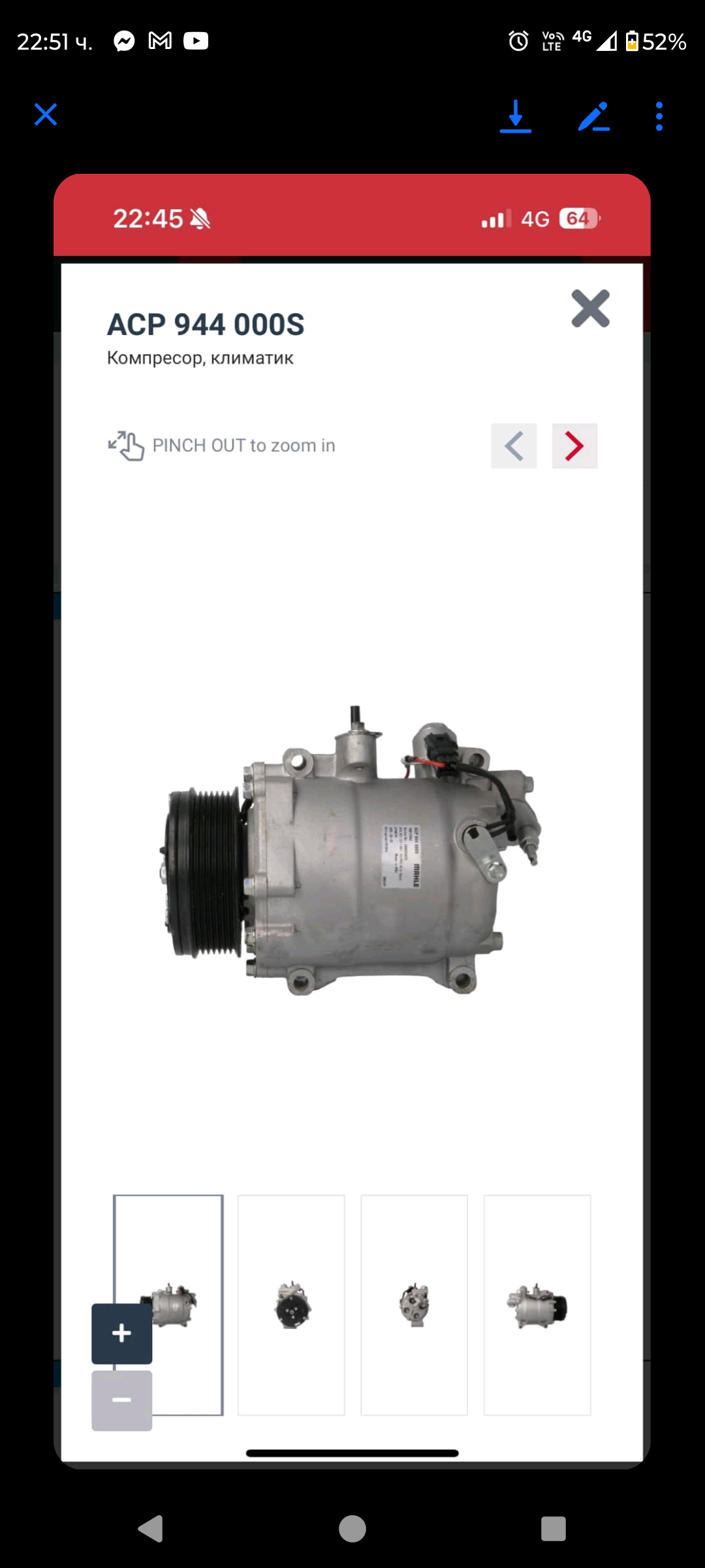

Sloopyxx 1 #10 Отговорено 27 Август, 2022 (Редактирано) Благодаря на всички за отговорите. Отидох при Импас и се оказа ,че грешният компресор ,който съм взел за 2ка двигател, може да стане и на моята като нагодят ремъка и смукателния маркуч. Момчетата я видяха и скоро им я оставям, надявам се да стане. On 8/24/2022 at 4:35 PM, galin_k said: Аз съм с малкият бензинов - 2лт и наскоро го смених при Импас 56 - Варна , потърси ги, точни са и си разбират от работата. Ще се опитат да сложат ето този компресор, размера на шайбата е малко по -малък и както казах маркуча е встрани леко. Иначе казаха ,че са идентични. Редактирано 27 Август, 2022 от Sloopyxx 1 Сподели публикацията Адрес на коментара Сподели в други сайтове

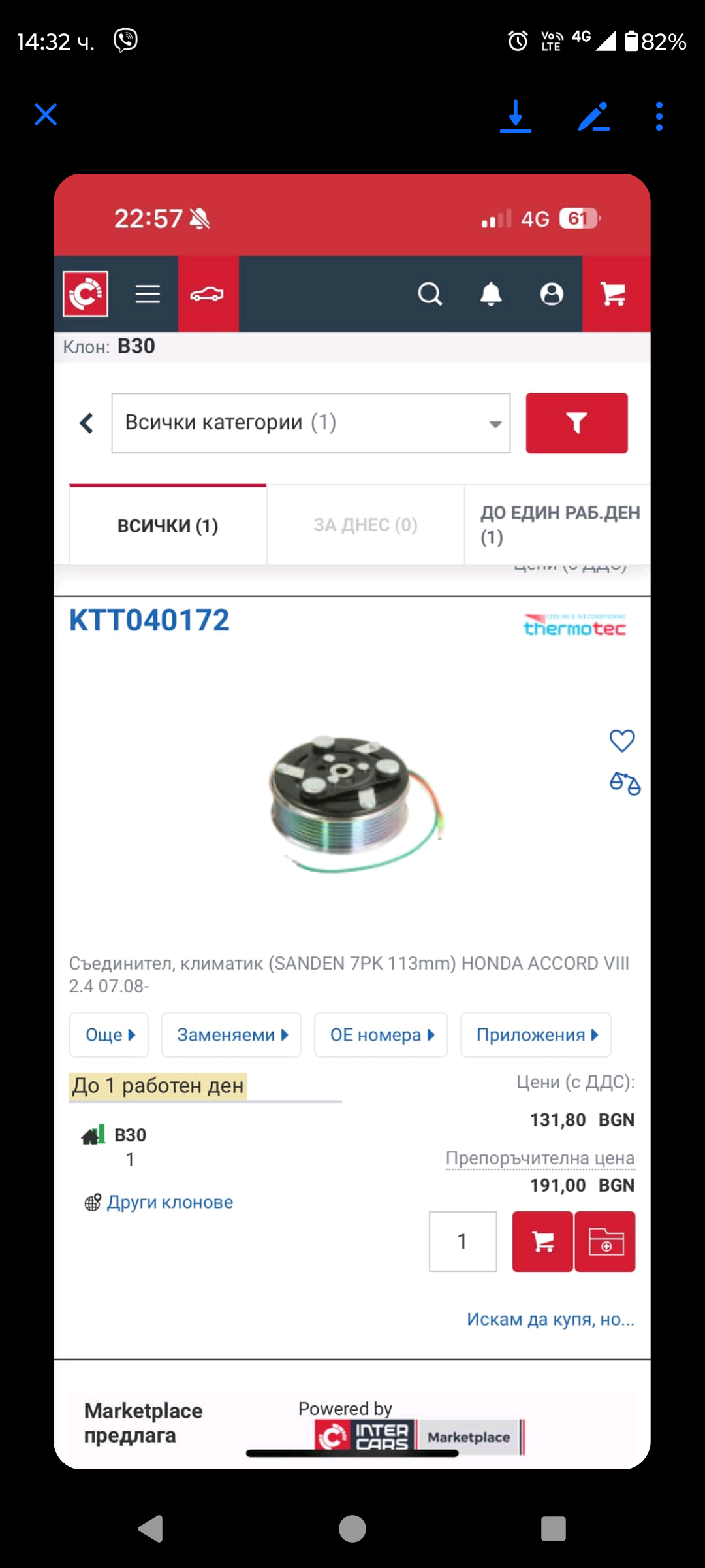

Miroslav Ivanov 0 #11 Отговорено 22 Май, 2025 Здравейте, Имам същия проблем като колегата по горе: Обмислям варианта със компресора от снимката като сменя шайбата със такава със точния диаметър: Ако някой има някакви наблюдения върху подобен проблем, би ли споделил, дали ще стане упражнението. Благодаря Сподели публикацията Адрес на коментара Сподели в други сайтове
