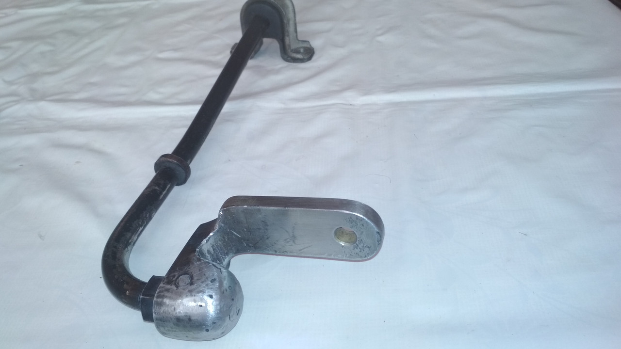

goldbyrk 202 #46 Отговорено 30 Март, 2019 (Редактирано) В крайна сметка това се получи по въпроса с рамената: Първо се натяга стопорният винт М6, на дълбочина 5-6 мм. навътре в щангата. След това с лост са затегнати срещуположните гайки, а най накрая съм наварил предните гайки, рамена и щанга, без да е прекалявано със загряването и. Законтрящи шайби липсват . С тях беше зле работата.... Редактирано 30 Март, 2019 от goldbyrk 1 Сподели публикацията Адрес на коментара Сподели в други сайтове

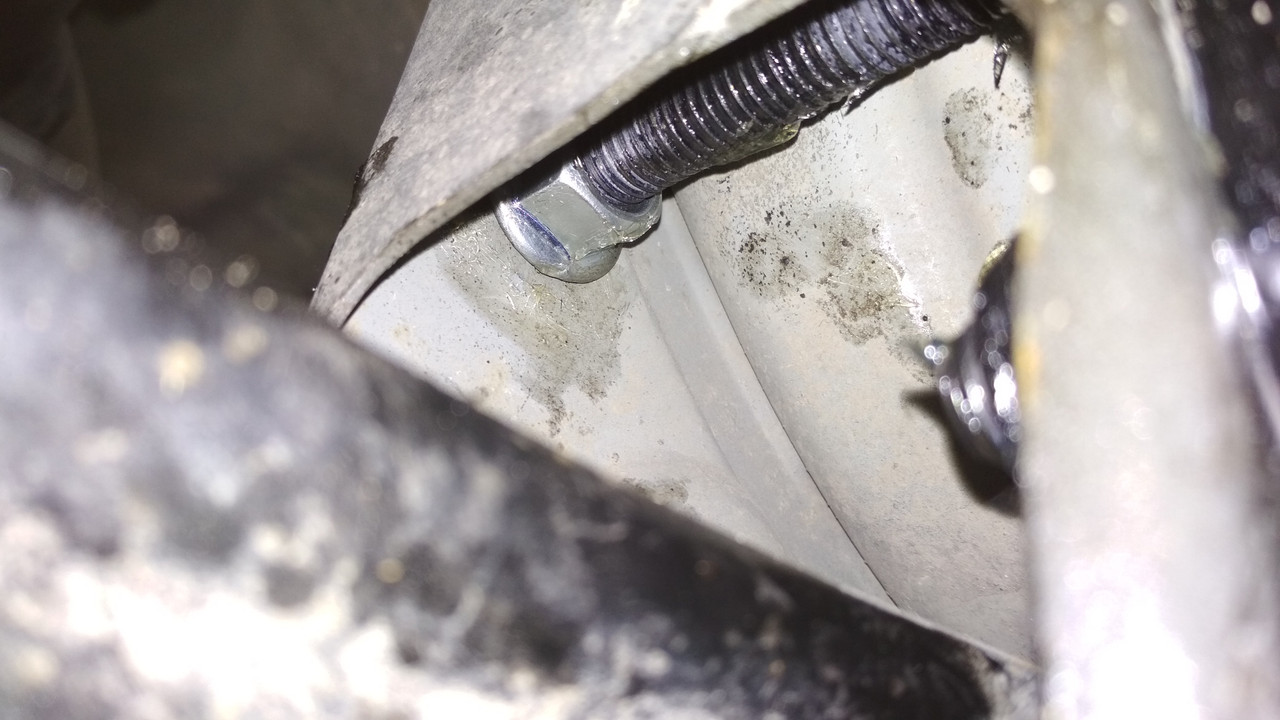

goldbyrk 202 #47 Отговорено 6 Април, 2019 (Редактирано) Днес завърших нещата и тествах. Като цяло съм доволен и определено има ефект. При много рязко завиване и клатене на волана бързо в двете посоки, се усеща все още клатушкане, но то е някак стегнато...еластично. Возията през дупки се подобри! Е, ще страдат биалетките На едната снимка са планките в завършен вид, с добавено ребро. Ако се занимавам отново с това, бих законтрил рамената със шплент Ф6, заедно с една тънка заварка в предната част, просто нещата се случваха в движение и са налице някои компромисни решения, чрез които всичко работи идеално https://postimg.cc/gallery/26ivgd57e/ А тук се вижда болтът който преминава през цялото магаре, като отдругата страна благодарение на него, ухото е пристегнато от две гайки една срещу друга. Заради тая процедура, се наложи да откача гърнето два пъти от единият тампон - пробиване и монтаж. Ползвани са гайки с назъбена периферия. Редактирано 15 Април, 2019 от dindin Добавяне на снимки 1 Сподели публикацията Адрес на коментара Сподели в други сайтове
goldbyrk 202 #48 Отговорено 6 Април, 2019 Тази вечер на прибиране от работа, свих по един вълнообразен път за да тествам поведението на колата. Скорост от 80-130 . Най осезаема разлика в поведението и, има в комфорта на возене. Все едно се возя в Мерцедес Любопитно ми е да покарам същият хечбек, но с оригинална щанга. Подозирам че въпросният ефект, идва от това, че рамената при мен са доста по дълги и определено мисля че си изпълних целта, да повиша живота на големите тампони. Този лост играе и тая роля. Горе съм допуснал неволна грешка. Ако някой реши да повтори проекта, а аз силно му го препоръчвам....нека да фиксира рамената чрез щифт 6 мм и по желание, една лека челна заварка. Първоначалната идея при мен се измени и затова се получи малко странно решение с тия резби. Препоръчвам и вместо винкел като моя, да се изработят дъговидни рамена, от дебела ламарина 32 мм, като се спазят същите монтажни отстояния. Долната разпънка има прикапана гайка от лявата страна, която служи за контра при натяг или демонтаж . Сподели публикацията Адрес на коментара Сподели в други сайтове
goldbyrk 202 #49 Отговорено 13 Април, 2019 (Редактирано) След няколко стотин километра тестове, всичко е наред. Няма опиране или деформации. Челната заварка е най вече срещу набиване на влага и задържането и между рамената и щангата. Това което забелязах обаче, е това че щангата има известно движение ляво дясно в тампоните, което е логично предвид липсата на ограничителни втулки, които се виждат на предишното им местоположение. Това ще се реши лесно, с изработката на нови разполовени втулки, които ще се закопчеят с по две болтчета. Това ще застопори щангата в едно положение, като само ще лагерува в тампоните без приплъзване. Ето малко пресни снимки след тестовете. За себе си съм много доволен от резултата. Всичко може да бъде направено с подръчни материали много лесно. https://postimg.cc/gallery/t1xdonf4/ Редактирано 15 Април, 2019 от dindin Добавяне на снимки 2 Сподели публикацията Адрес на коментара Сподели в други сайтове
zlobar4e 117 #50 Отговорено 3 Май, 2019 На 6.04.2019 г. at 17:21, goldbyrk написа: А тук се вижда болтът който преминава през цялото магаре, като отдругата страна благодарение на него, ухото е пристегнато от две гайки една срещу друга. А може ли да се избегне въпросното дупчене на магарето,понеже съм малко против нарушаването на заводската конструкция(но това си е мое разсъждение)?? Сподели публикацията Адрес на коментара Сподели в други сайтове
goldbyrk 202 #51 Отговорено 3 Май, 2019 (Редактирано) Разбира се че може, но в случая не се нарушава конструкцията. Същите отвори ги има и на задната плоча, даже още два. Идеята е вместо да се добавя дебела плоча на лицевата част, да се използва самата конструкция. Но и да остане така - захват само на лицевата част, не мисля че ще има проблем, все пак фабрично е точно така, дори монтажните планки са изнесени навън и встрани, което е по лабилно решение от моето. Реших все пак да пробия и предната част, гледайки снимките на скъсаните уши. Така ще е необходима повече от двойно по голяма сила за да се случи това, но....не и с тази щанга която съм ползвал. Все пак фабричната е 15 мм , а тази е 14мм. Има достатъчна еластичност , освен това и разстоянието до опорните тампони е по голямо при мен, което още повече разлага силите действащи върху магарето. Да не би да си решил да си правиш? Гледам че си с англичанка, незнам дали нещата са еднакви с японката отдолу. п.п. Ако може модератор да прикачи и снимките с чертежите в темата от предната страница, ще съм благодарен. Редактирано 3 Май, 2019 от goldbyrk Сподели публикацията Адрес на коментара Сподели в други сайтове
