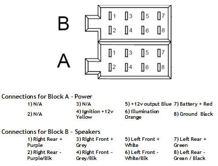

ogi28b 458 #4 Отговорено 11 Февруари, 2019 Може също да я изключиш "бакалската", като прекъснеш с ножицата кабела, който излиза от буксата на касетофона за захранване на периферия (и го изолираш, за да няма инциденти). Кабелът е тънък, син в евро-буксите, по име е кръстен "+12 V aux" или нещо подобно. На него се появяват 12 волта при включване на радиото, обикновено може да поеме до към 500 мА. На тази картинка е A-5: Картинката е примерна, не знам дали на този модел кола буксата е такава. 1 Сподели публикацията Адрес на коментара Сподели в други сайтове
