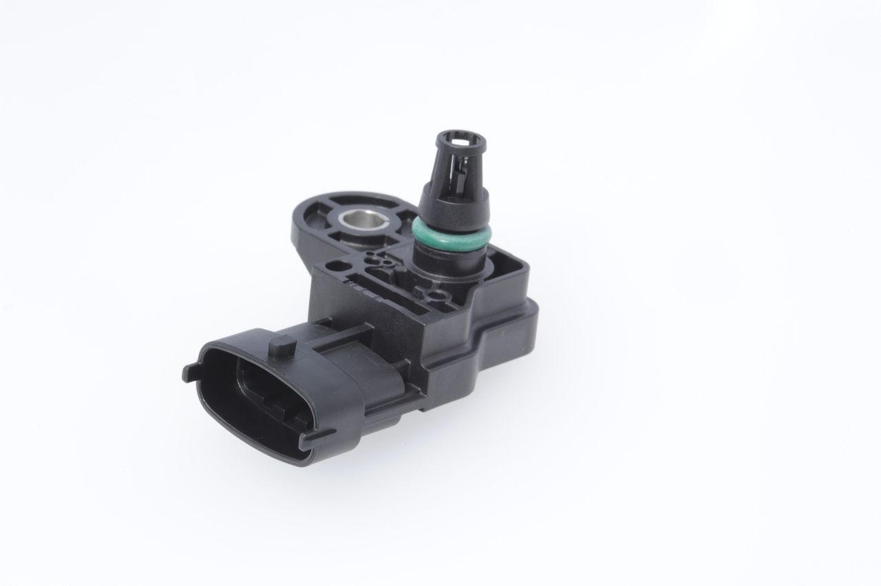

Тук е момента да кажа, че по-горе в първия ми пост съм допуснал грешка, ама така става като превеждам едно към едно от чуждоезични форуми. Истината за тази грешка е, че има два сензора, които измерват температурата на входящия въздух. И тази грешка ни казава, че разликата в измерените температури е твърде голяма/нереалистична. Пътвият сензор се намира в МАП-а, а втория е в този сензор с ОЕМ номер  37830-RZ0-G0137830-RZ0-G02 - датчик за налягане на турбото (предварително се извинявам ако пак съм сбъркал с превода)
thumb?id=7616346&lng=de&n=0
Защо номерата са два ще опиша по-долу.
Своевременно бях се информирал допълнително - около 30 000 Хонди с 1.6 i-DTEC двигател произведени в края на 2013г са получили по сервизна акция подмяна на датчик за налягане на турбото и нов софтуер. Писах мейл към сервиза, който извърши обновяването на софтуера на моята кола, за което заплатих, с въпрос дали тази ация е още активна и дали мога да си получа парите обратно. Отговора беше ясен, кратък и лаконичен - за моя автомобил няма официално обявена актуална акция и затова няма да ми бъдат възстановени средствата. Отказах се да пиша на Хонда Германия, защото аз все още си чакам отговора на първото ми запитване, което е от няколко месеца. Затова взех нещата в мои ръце, като си поръчах нов сензор, въздушен филтър и спрей за почистване на МАП (Liqui Moly 4066 Luftmassensensor-Reiniger).
Преди появяването на грешка PGM-FI на всички Хонди с 1.6 i-DTEC са монтирали датчик 37830-RZ0-G01 (Bosch  0 281 006 320)
а след обновяване на софтуера съгласно сервизната акция (през 2014г) се монтира датчик 37830-RZ0-G02 (Bosch  0 281 006 576)
Точно такъв купих и аз.

Както се и очакваше - намерих сензор 37830-RZ0-G01 (Bosch  0 281 006 320). И го подмених с новозакупения 37830-RZ0-G02 (Bosch  0 281 006 576). За нещастие в процеса на работа изпуснах една вложка 10мм (споменах ли на колко неудобно място е тоя датчик) и една от скобите на кутията на въздушния филтър, та се наложи да свалям после и кората под двигателя, за да си извадя изпуснатите детайли.
След като изчистих грешката с Torque Pro, МАП-а с Liqui Moly 4066 и сложих нов въздушен филтър се качих да направя едно пробно кръгче. Грешка P2199 не се появи повече, а и имам чуството че мотора заработи по-меко и стана много по-приятен за каране - по-друго усещане при  разгръщане на мощността от 1500 до 2000 об/мин.
