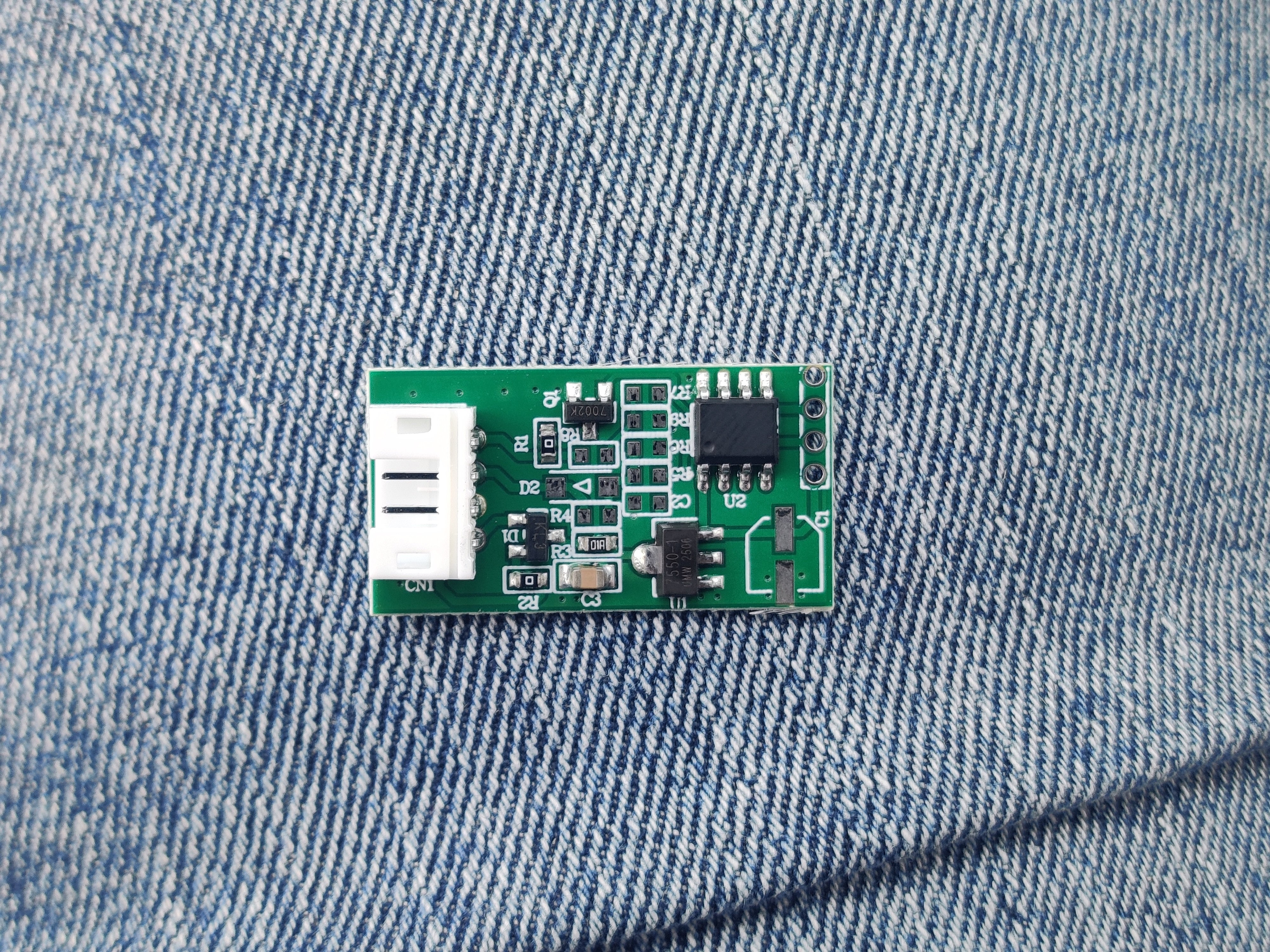

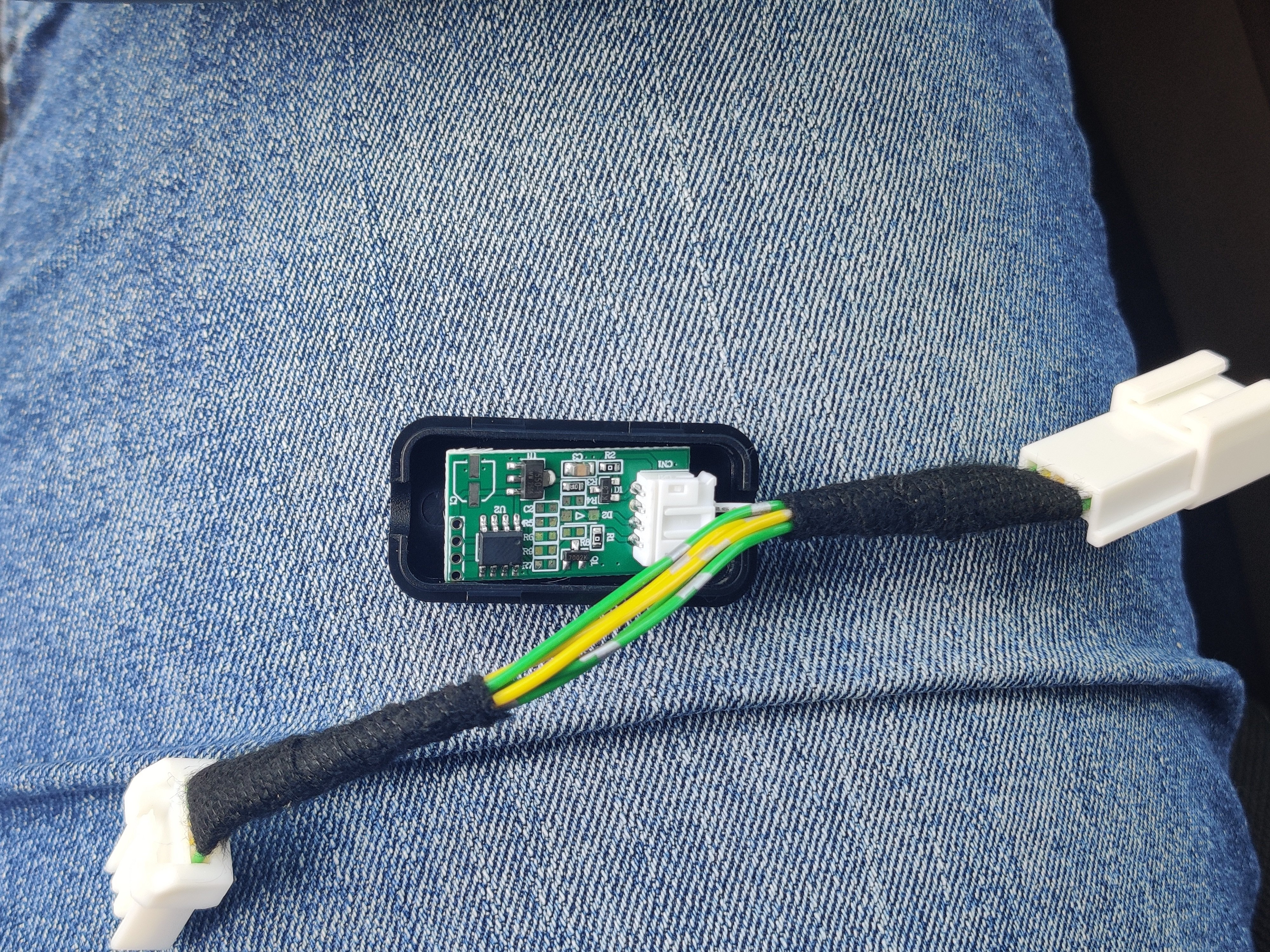

Колеги, някой има ли идея как може да се изключи старт-стоп системата за постоянно? Защото в момента се изключва само до следващо ръчно стартиране на двигателя, което мен лично ме дразни. Стигнах само до заключение, че ако се прекъсне връзката с някой от датчиците които тя следи, за да не се задейства, например: непоставен шофьрски колан, климатика на макс или ниско ниво на напрежение в акумулатора (изтощен, слаб). Но не знам как да открия някой от тях.
И трите " сигнала"  за които говориш се обработват от компа като състояние, по скоро би било възможно да се имитира натискане на бутона при старт, трябва ти автожичкаджия , който поразбирва от електроника.
В немския Сивик форум има решение на този проблем с едно електронно устройство. Пълни упътвания как може всичко (почти) всеки сам да си го направи е предоставено тук - https://www.nicomania.de/auto/start-stop-automatik-deaktivieren
В Ген.9 управлението става по плюс, така че трябва да се вземат предвид данните за Plus-Version.
В този форум един потребител го е направил като Plug&Play с доста снимков материал - http://board.civic-fx.net/viewtopic.php?f=93&t=17910.
  • Upvote 2
След повече от година успях да реализирам този проект, точно както е описано в немския форум. Системата работи без грешка. Благодаря на колегата DTEC.
