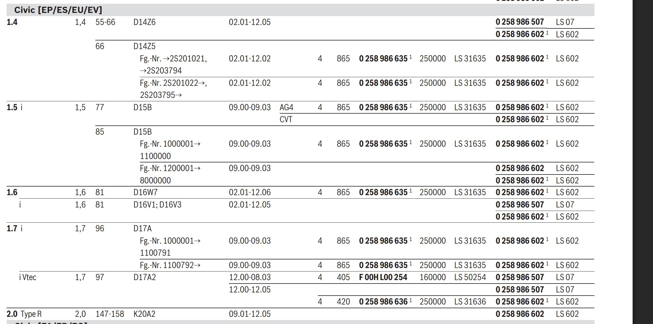

Оказа се,че колата е внесена с грешна сонда, по която поръчах и новата. Като проверихме излезе двигател D16W1, на който ламбдата е  с различно съпротивление на подгрева.  За D16V1 трябва да е точно 6 ома. Пробвах универсални сонди, ECU-то гледаха  и т.н - резултат никакъв.
За нова оригинал от Бултрако ми пратиха цена около 400 лв с 10 дни доставка. :|
Проблема е решен със сонда втора употреба - 40 лв.
Разлика в двигателя има осезаема, имах едни вибрации на празен ход, придърпвания, високи обороти при палене, пропадане на обороти и всякакви аномалии, всичко изчезна.
Сега е наред втората сонда (след катализатора). Моля ако някой колега със същия двигател знае колко ома трябва да е да сподели.

Изпитвам същите проблеми и съм в търсене съответно на правилната сонда, т.е. интересува ме каква марка е сондата, която си сложил?
Обърква ме и това, че по кат.номер (35361-PLR-A01) в магазините, тази сонда я дават със съпротивление 9 Ом.

Аз сложих в крайна сметка DENSO DOX-1453 , двигателя е D16V1 и след смяната грешката не е излизала повече. Разликата между двете е, че DOX-0121 е без конектора и други цветове на кабелите.
DOX-1453 е с конектора с определената дължина плюс маншончетата за монтиране в металните скоби.
