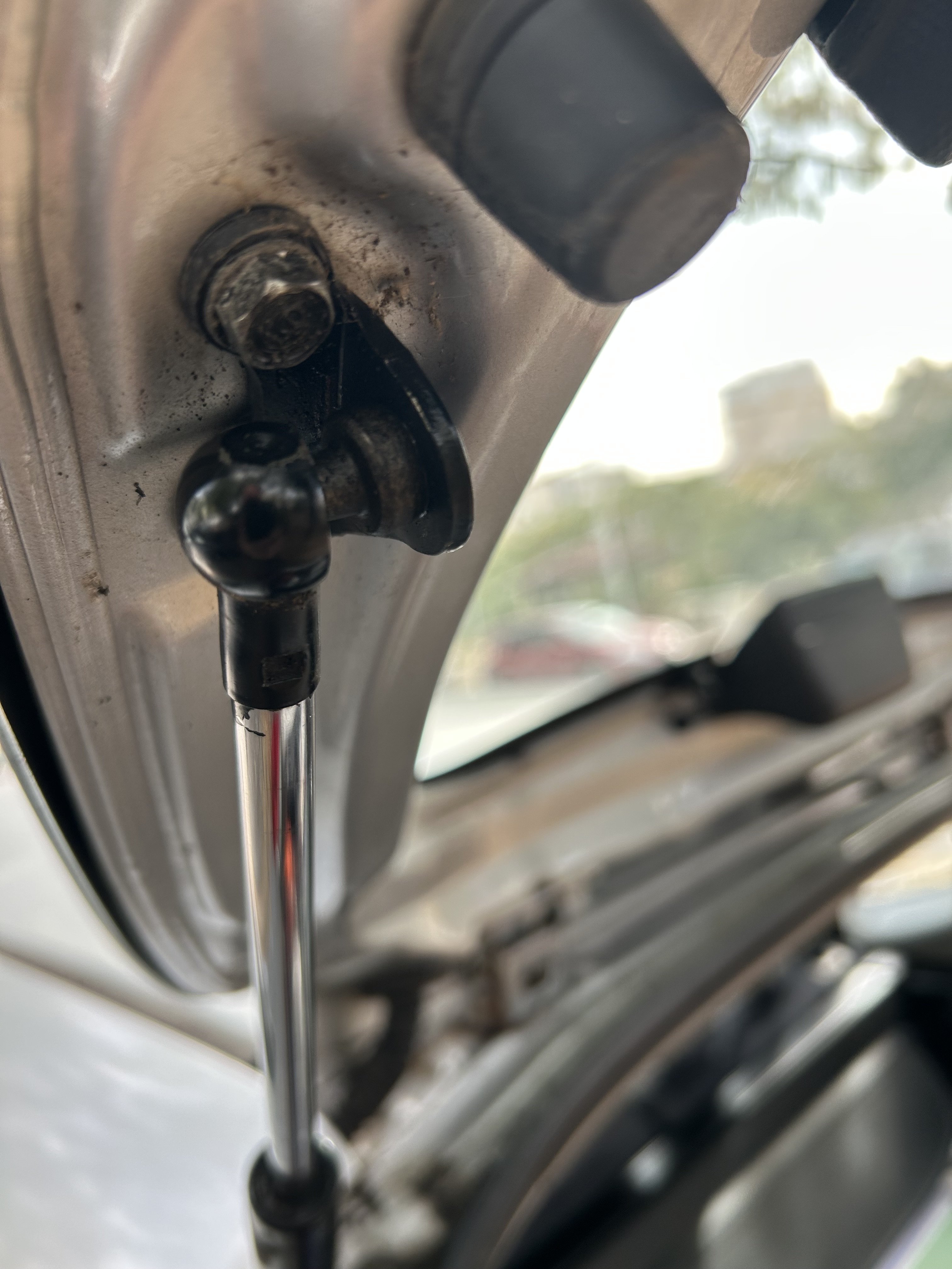

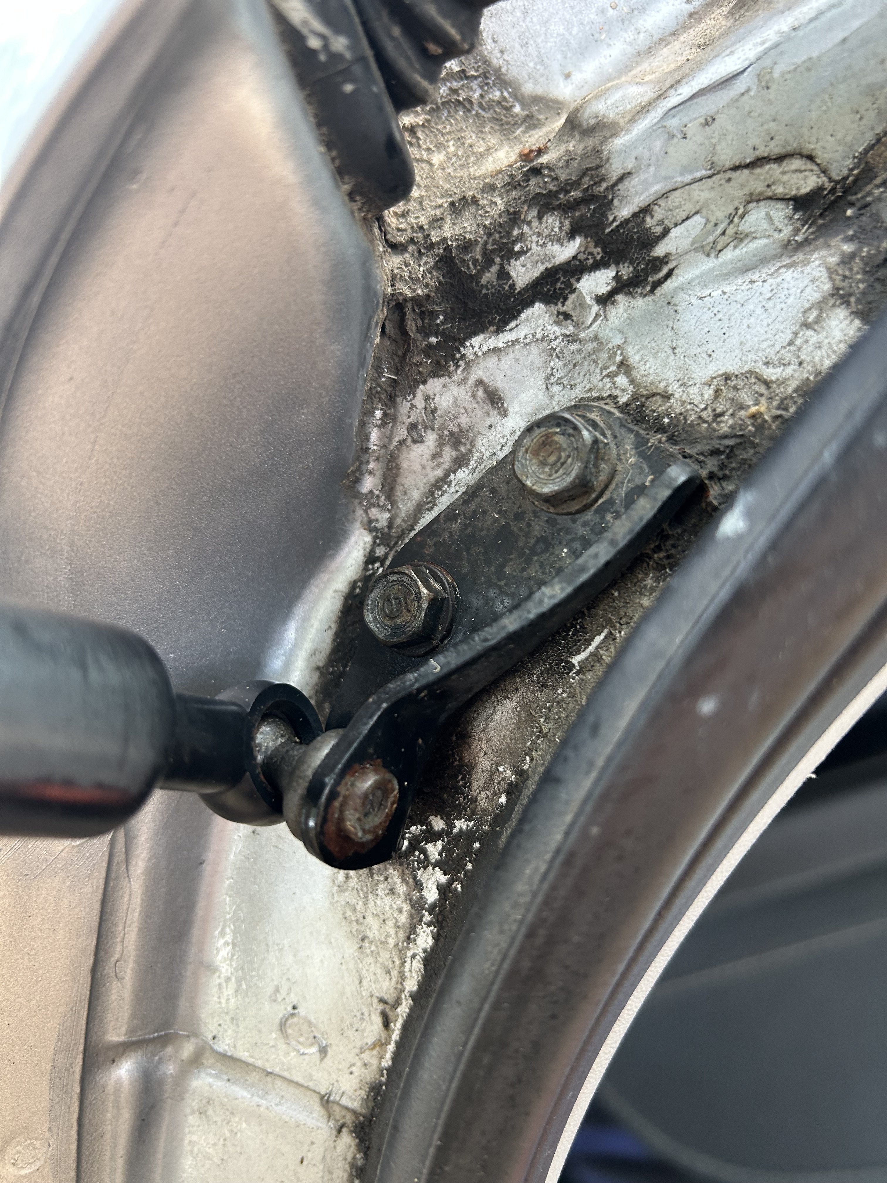

Колеги,
Някой сменял ли е амортисьорите на багажника. Колата ми е 2004 г.; 1,2; бензин. Проблема е, че в края завършват с планки които са капсуловани, и не могат да се отделят от амортисьора. От къде може да се купят такива?
 Благодаря!
Не се сменят планките. Те си остават на място. Амортисьора се вади (разкопчава) от "ябълката" на шарнира. Като напънеш с една по здрава отверка ще разбереш как....Лесно става.
Гледах доста но няма ламаринки (пружини) зад ябълките.
За съжаление се оказа прав, колега. Много тъпо измислено, но при теб металните планки от двата края на амортисьора вървят заедно с амортисьора, т.е не могат да се използват съществуващите планки.
десен: 04741-SAA-010
ляв: 04746-SAA-010
За теб вариантите са два - нови оригинални от Bultraco или Autofix (Стефчо, може да достави всичко) или втора употреба (от  MEGAPARTS или някоя морга). Най-смислено е да търсиш втора употреба, защото оригиналните нови са много скъпи — около 172 € без ДДС за единия по каталожна цена.
