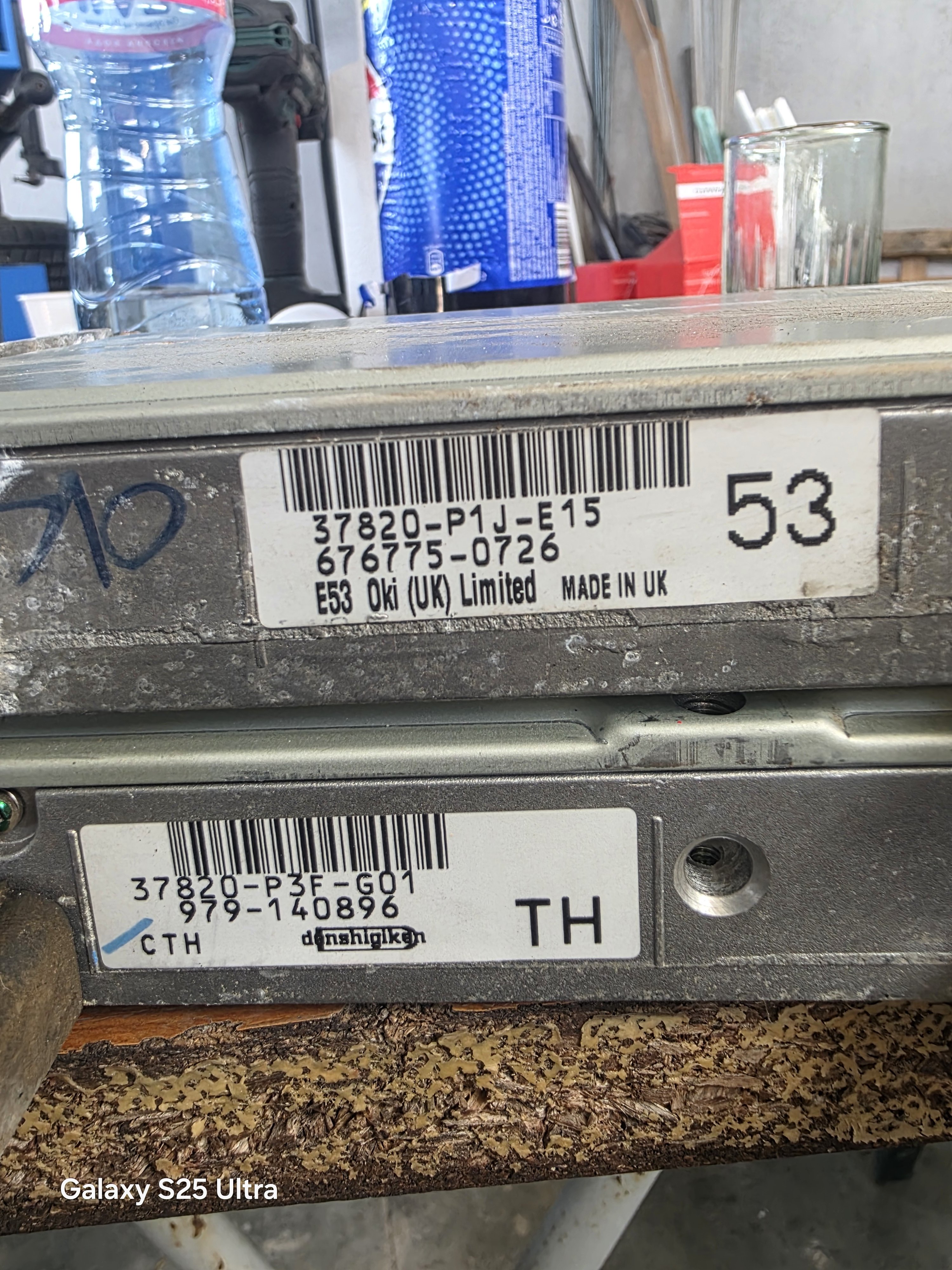

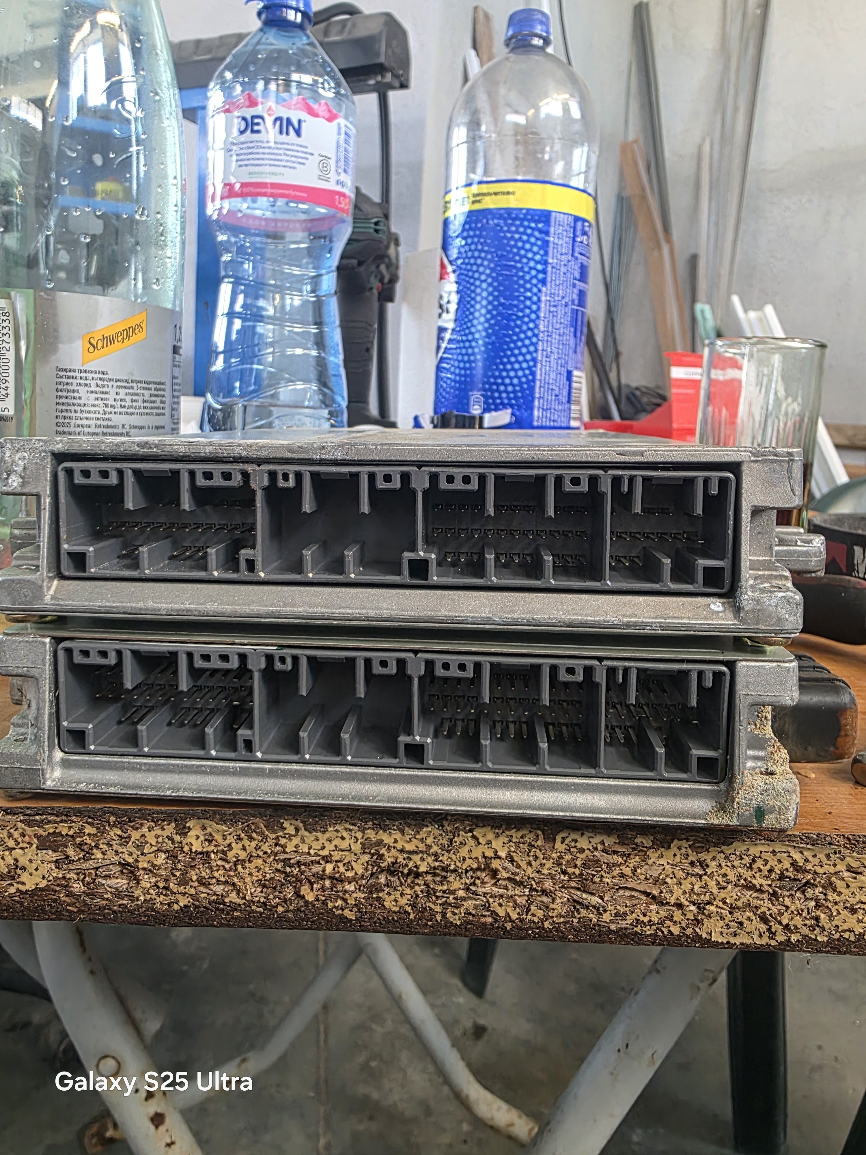

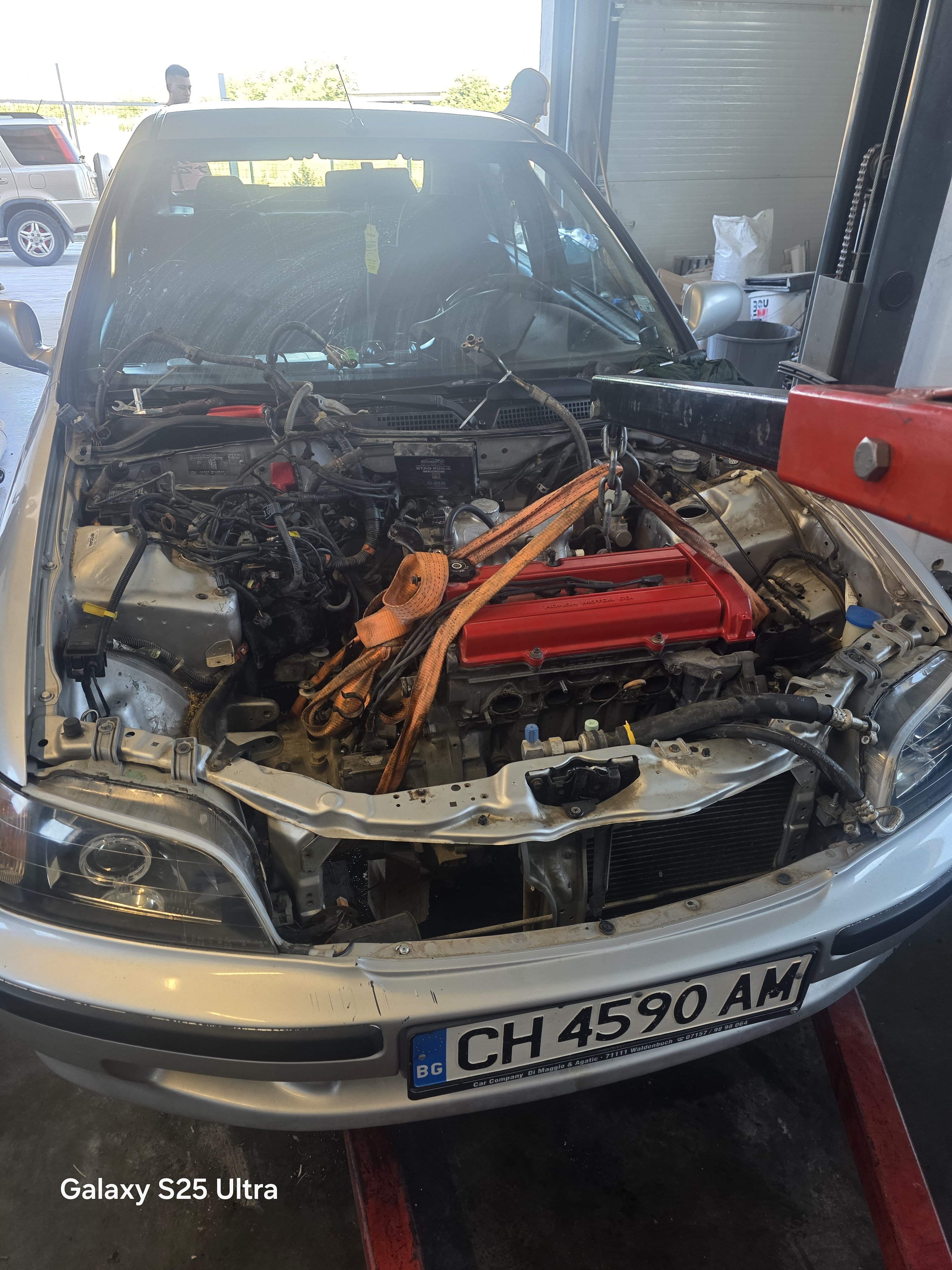

Здравейте.Имам технически въпрос за който не мога да намеря информация.Ще се радвам да ми помогнете.Имам сивик англичанка 1999г с D14Z4 мотор.Монтирах двигател B20B от CRV.Сега идва проблема с ECU.Искам да монтирам компа от CRV.Възможно ли е да се направи с адапторен кабел,тези които се продават в Алито например?Проблема е че незнам какъв тип OBD се води компа на сивика и на ЦРВ-то.Съответно незнам какъв преходен кабел да търся.Горния комп е на сивика а долния е на црв.Буксите физически са идентични,но разбрах че пиновете са на различни места.
