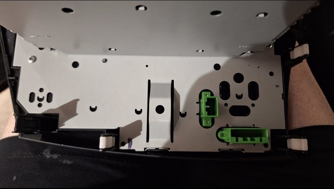

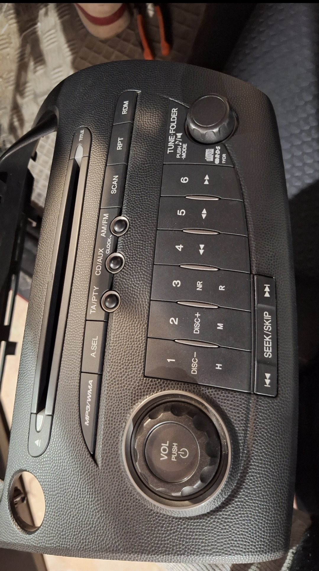

Относно вече излишниште конектори , ето тези зелените з мисля че са на самото радио.
Качих снимки.
