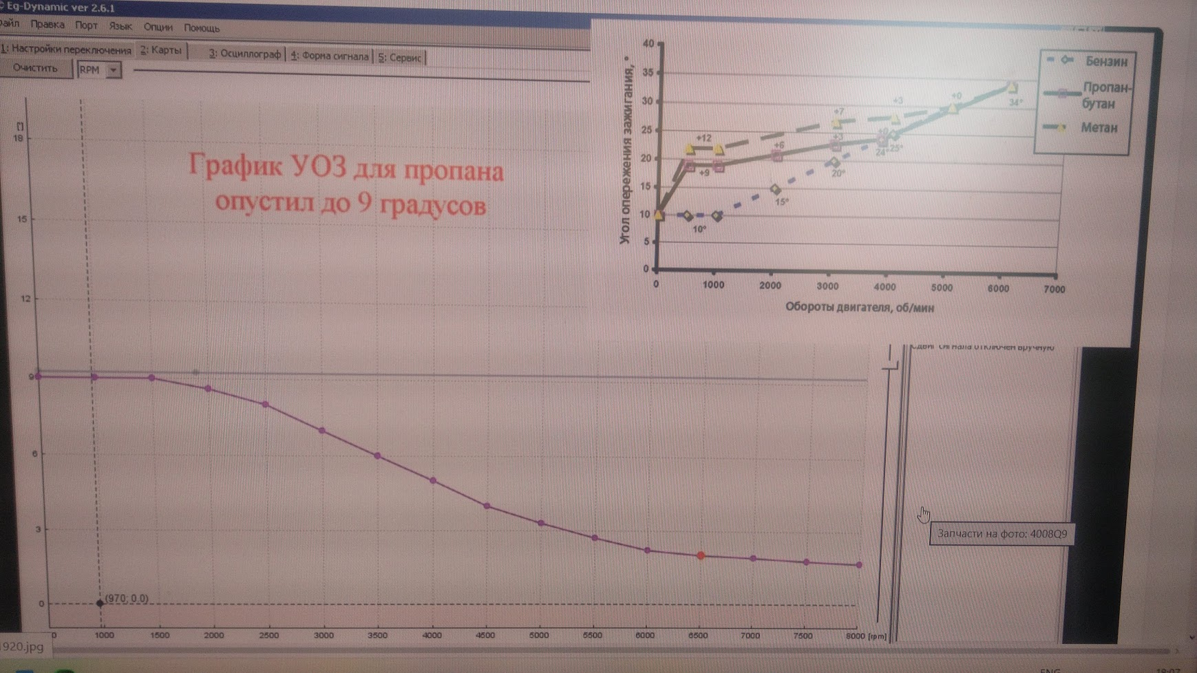

Сложих си един аванспроцесор (EG Dynamic), закачих го на датчика на коляновия вал и TPS-a, на разпределителния вал не намерих датчика да закача и него. Пише че може и без него. Настроих някаква крива - 9градуса допълнително предварение при 1000 оборота падаща до 3 градуса на 4000 оборота. Има разлика в поведението на двигателя - усеща се малко по динамичен на ниските обороти, изчезна и едно разко придърпване което имаше при по рязко настъпване на педала на газта.

Разликата с коректор и без е осезаема, особенно в низките обороти, кара се значително по приятно в града а и извън него - набира доста по-добре. Кривата която съм сложил е тази на снимката, днес ще си поиграя с нея да видия дали ще стане с корекция по нея, сега корекцията ми е само по обороти, има настройки и за TPS-а.

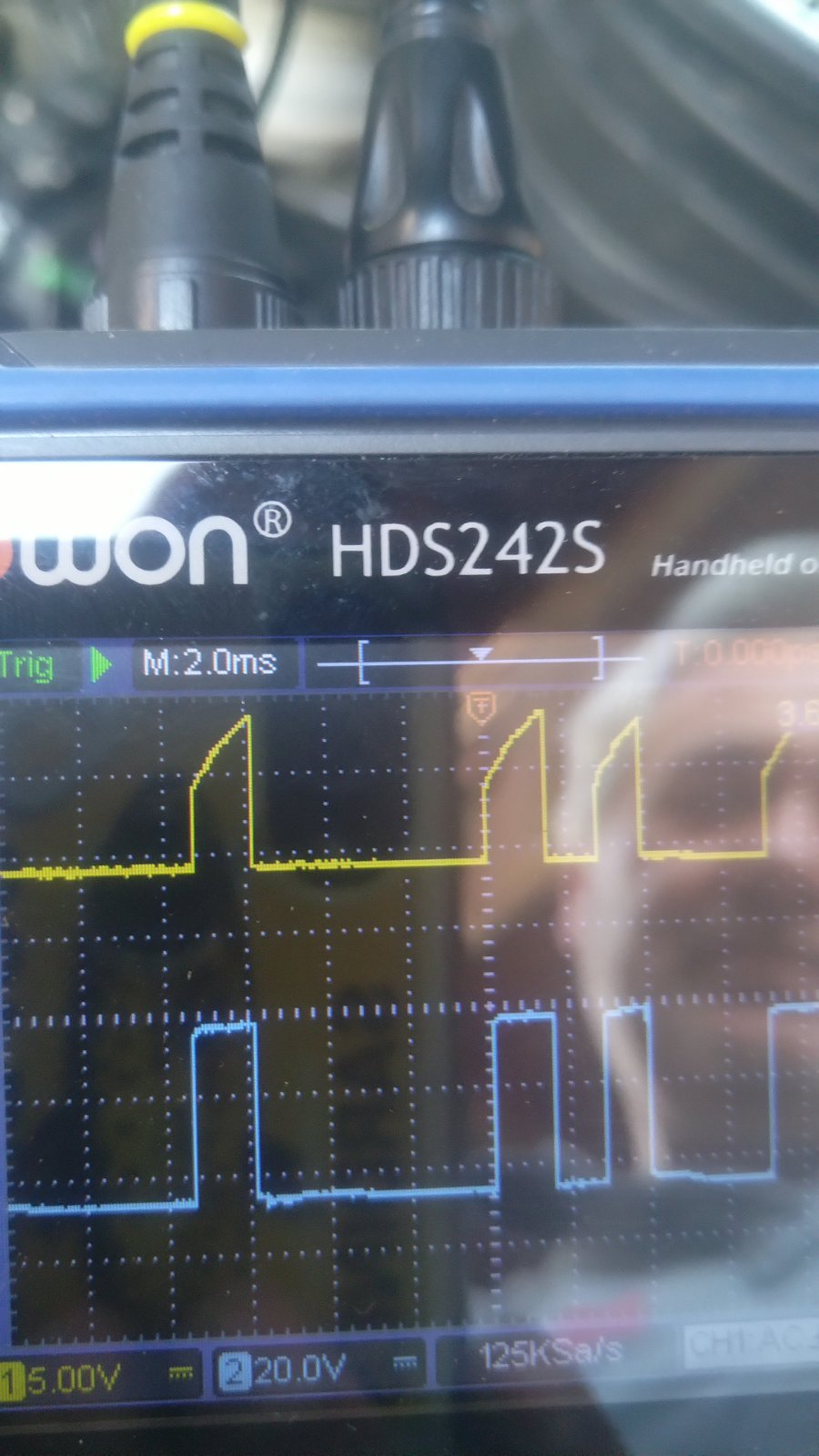

Мълчат от Europe Gas, днес реших да видя с осцилоскоп сигнала от коляновия вал преди аванскоректора и след него. На входа както и очаквах - идеален правоъгълник ама на изхода този коректор нещо му заобля предния фронт. Не знам дали това е проблем но няма за какво друго да се хвана. Свалих го за доработка, самото устройство не е лошо направено. Мисля да поръчам една украинска хуйня - МикроЛуч, пак аванс коректор за сравнение.

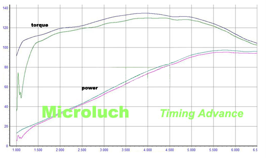

Едни украинци правят такова устройство, пробвали са на диностенд, вижда се на графиката положителното влияние на по-големия ъгъл, ако не подкарам моя коректор мисля да купя да пробвам техния.

Сега пак мерих, оказа се че съм грешал кое е входа и кое изхода на диаграмата /осцилоскопа е на един приятел, моя е 10-на кила и ме мързи да го изкарвам/. Та заоблянето се появява на входния сигнал, на изхода е идеален правоъгълник както се вижда, ще задълбоча в тази посока, може там да е скрит заека за появата на Missfire
