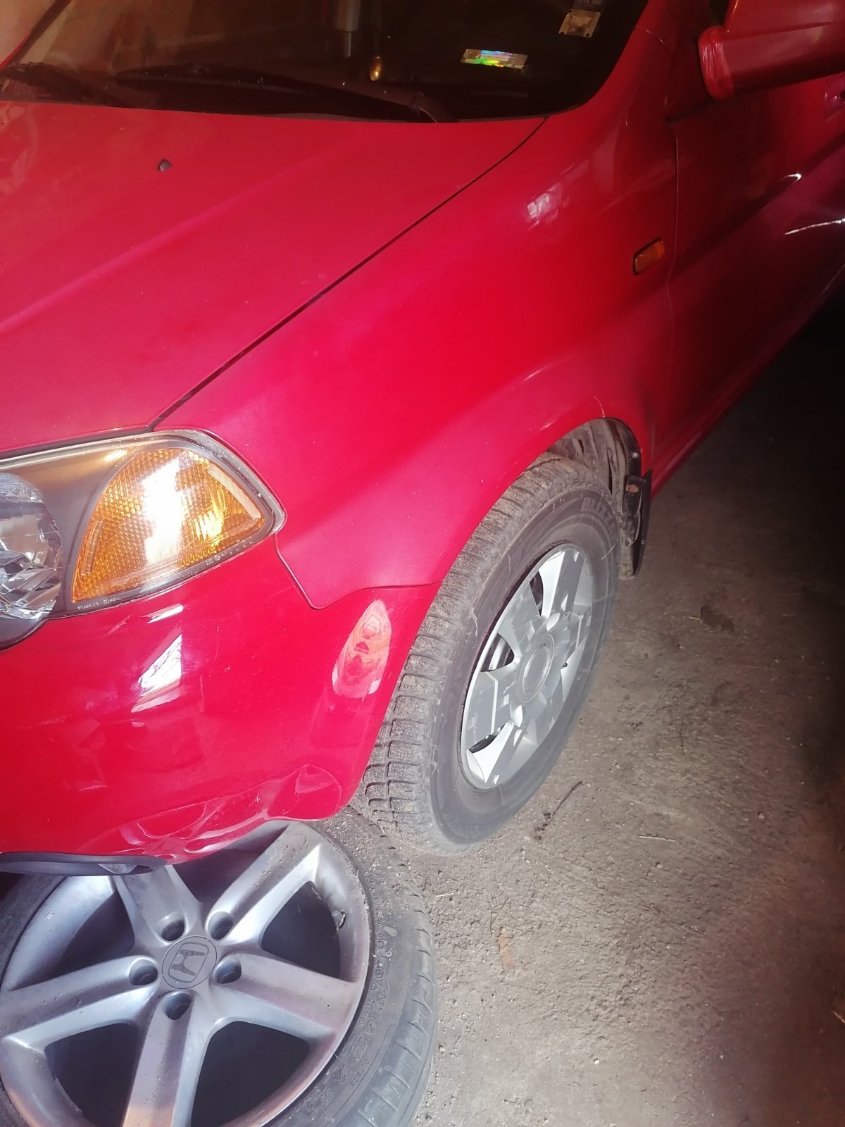

@s.s.d.d. ако искаш, снимай му колата си, за да види как стои 205 гума на 5,5J джанта?

Posted (edited)
Екстра са!
На табелката пише 195/70/15.
205 стоят по-добре.
