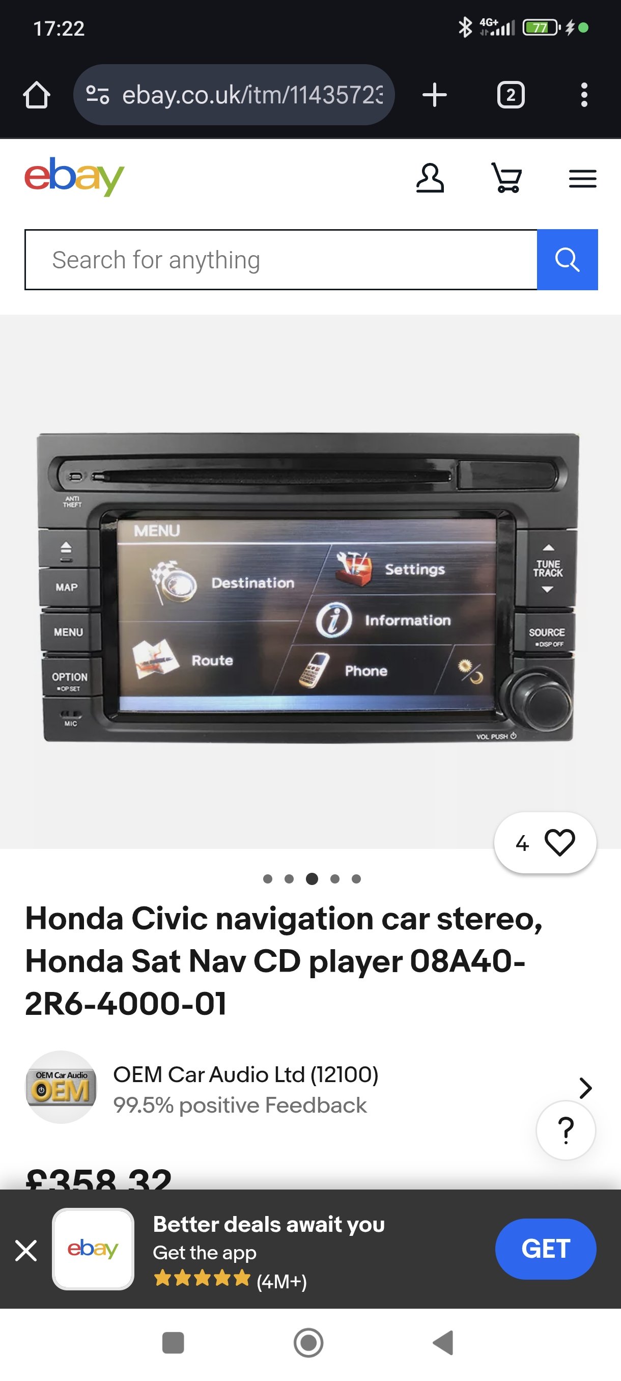

ВенциХ 0 #1 Публикувано 9 Октомври, 2025 Здравейте колеги, от скоро съм с CR-V 2014 с навигация. Всичко си работи добре, но липсват редове в менюто на i-mid (горния малък екран). Няма опции за заключване на вратите, лампите в купето, тапет на екрана, заболяване след зареждане на гориво. Дадох фабрични настройки на навигацията, но нищо. Само това с откачането на акумулатора не съм пробвал за сега. Купена е от Европа. Ключовете са два оригинални. Ако някой се е сблъсквал с проблема ще съм благодарен да сподели :). Четох е нета доста, но не открих решение. С навигацията от снимката съм. Сподели публикацията Адрес на коментара Сподели в други сайтове

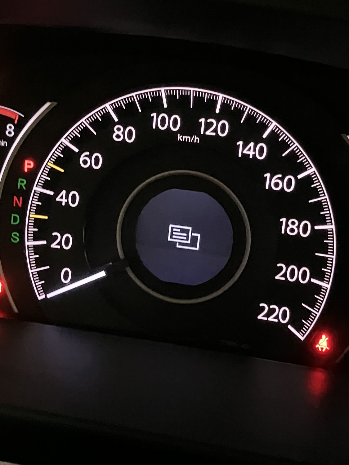

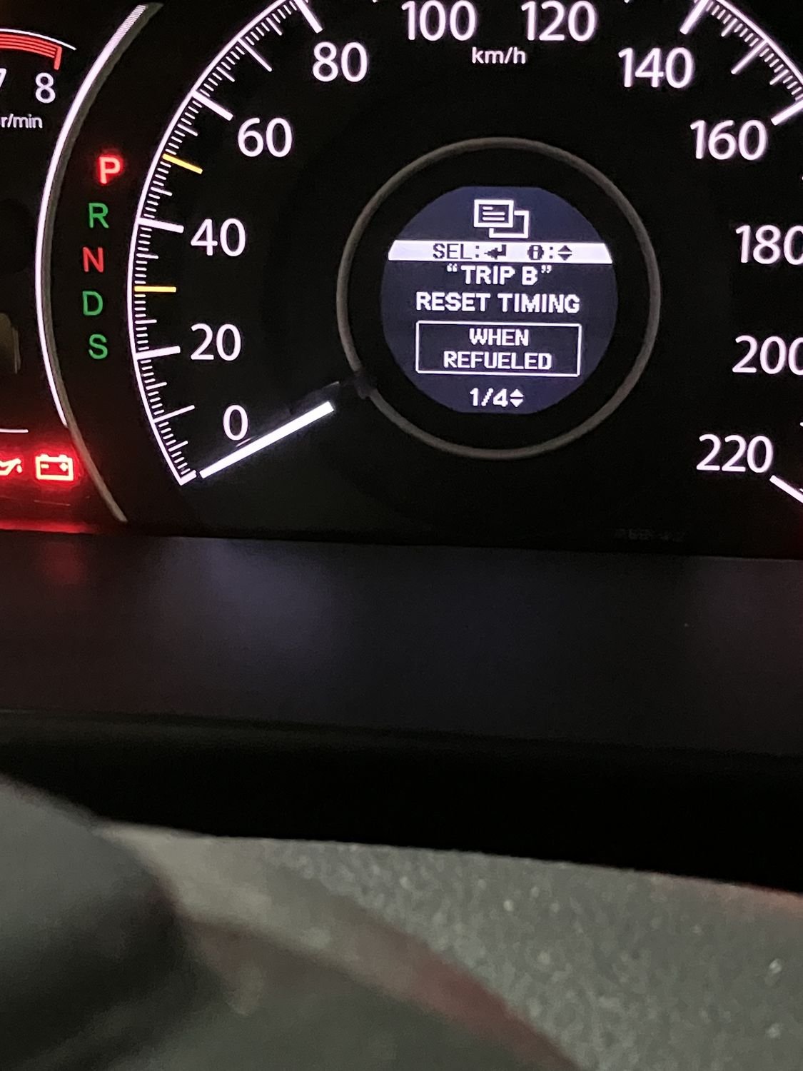

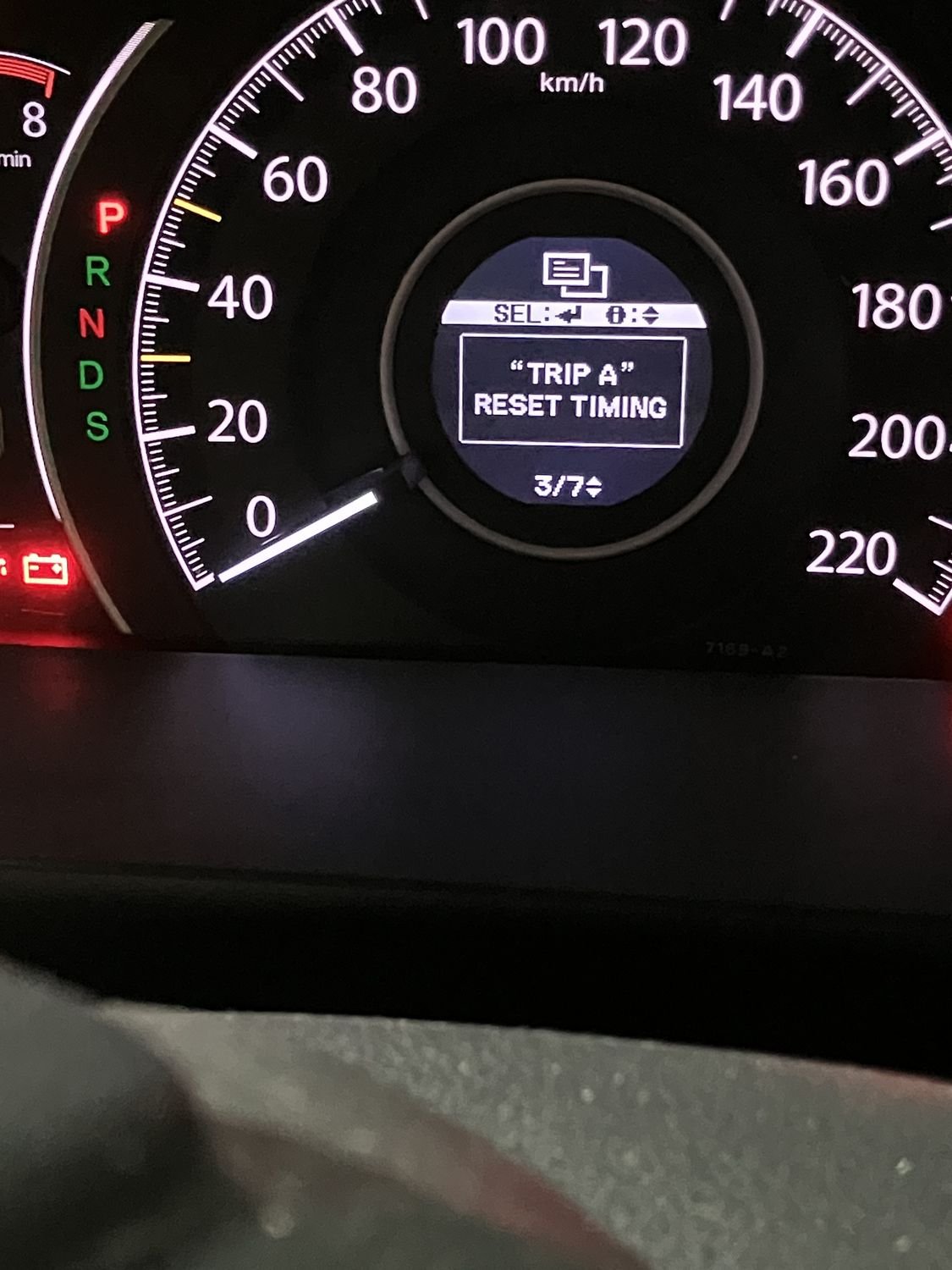

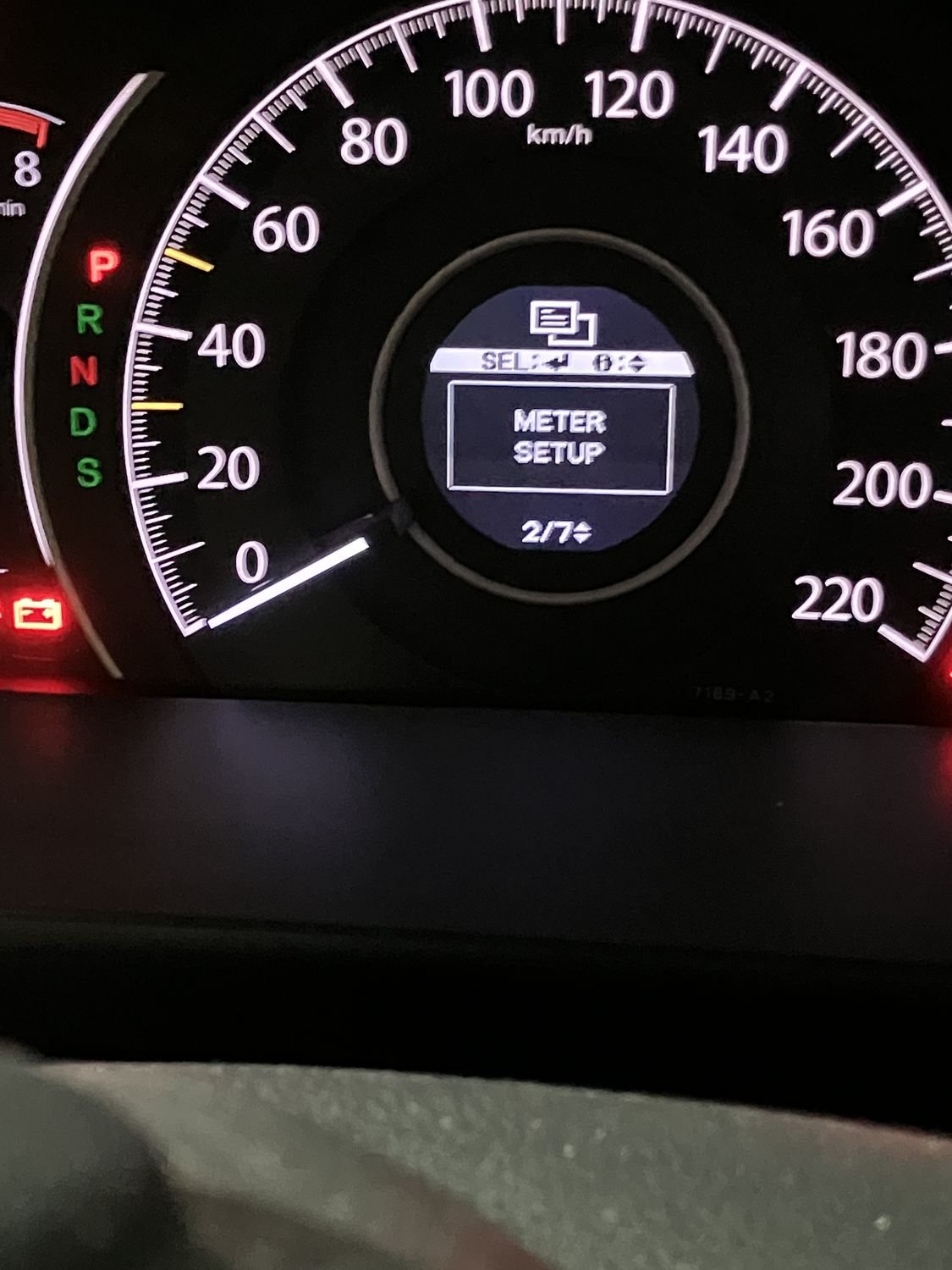

alexiv 5 #7 Отговорено 13 Октомври, 2025 (Редактирано) Ееее докато се сетя да снимам и ти си се оправил. Няма автоматично заключване на вратите, има настройка какво да отключва дистанционното и безконтактно като си отвориш вратата Реното дето е с 10 години по-дърто го имаше това... Иначе - на запален двигател и на P (за автоматик) вдясно долу бутоните под волана средния бутон натискаш, за да стигнеш до със стрелките до: За зануляването опциите са в "Meter Setup" (2/7) при мен: и после имаш за trip A и Trip B брояча: при зареждане или при гасене или ръчно. Това е. Редактирано 13 Октомври, 2025 от alexiv 1 Сподели публикацията Адрес на коментара Сподели в други сайтове
