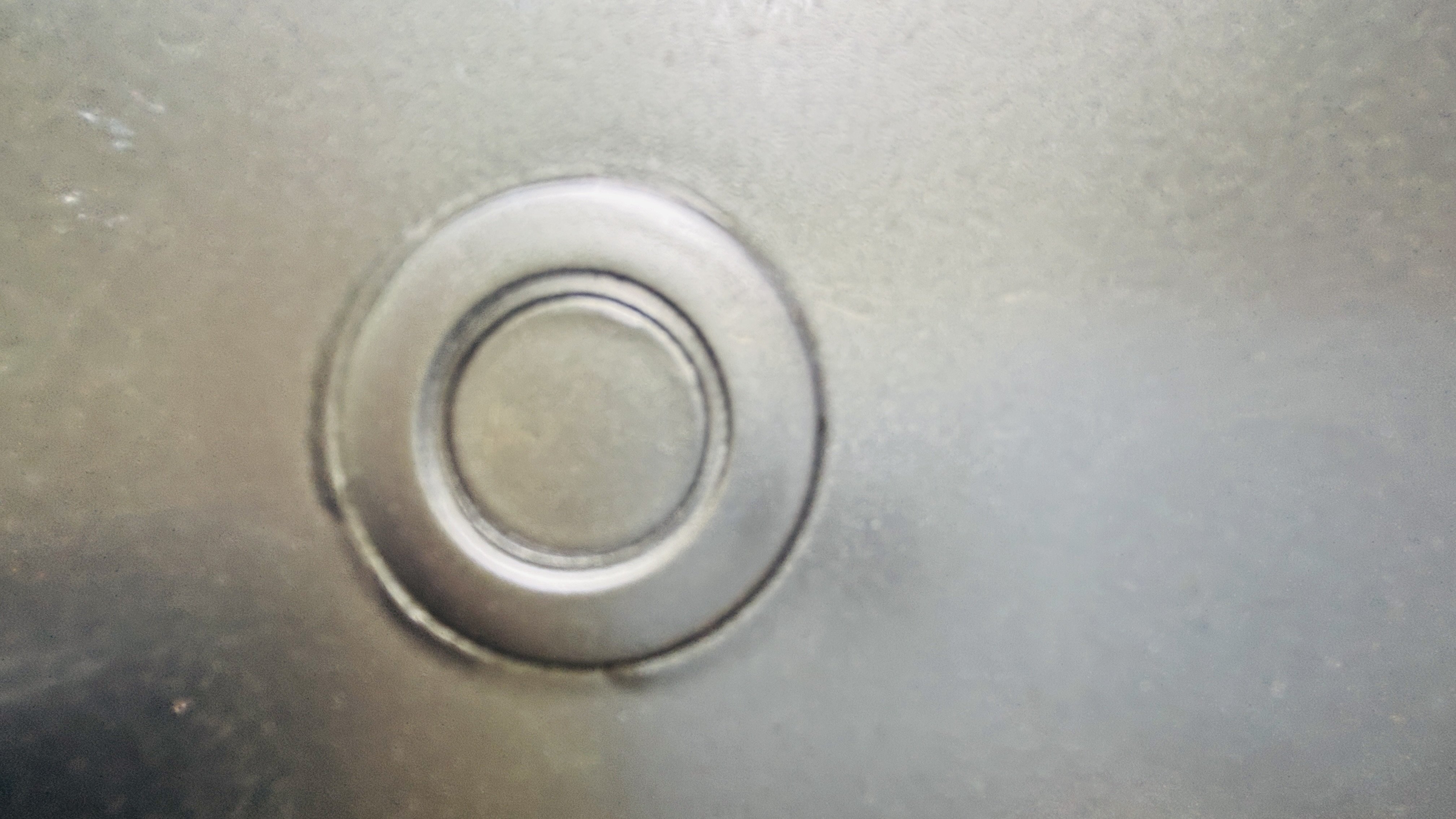

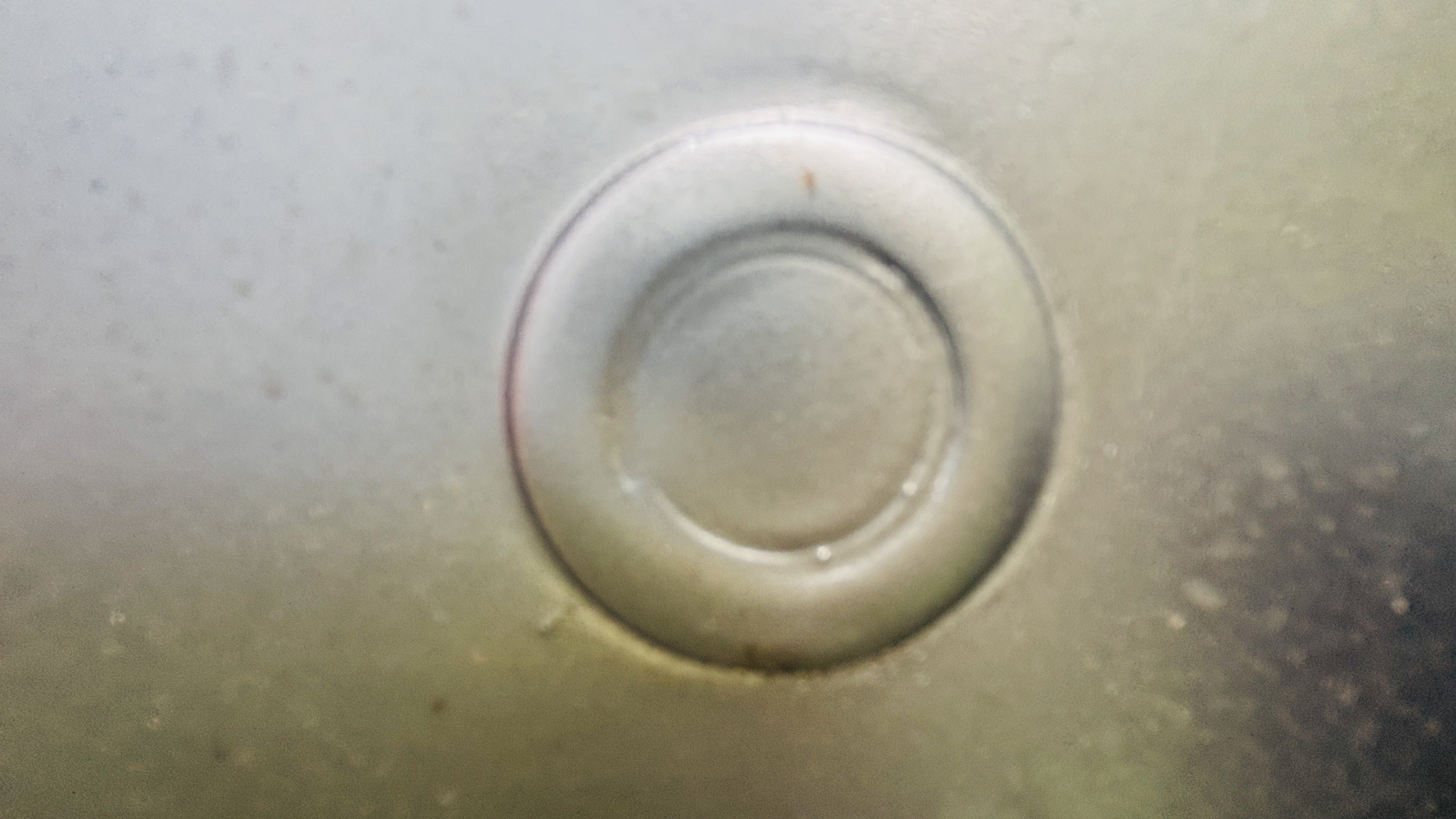

alexandrinjo 5 #8 Отговорено 29 Юли, 2025 Ето така изглеждат двата от които идва проблемът. Единият като че ли има доста повече боя и е почти капсулован - без ясно да ли личат елементите. Има ли друг вариант да пробвам да го поизчистя “в домашни условия” без да нараня нещо? Сподели публикацията Адрес на коментара Сподели в други сайтове
katri71 36 #9 Отговорено 29 Юли, 2025 Пробвай на място с шкурка само най-вътрешния кръг (това е датчика), но гледай да не скъсаш уплътнението, защото след това без демонтаж и смяна на "О" пръстена няма да минеш.Първо с по-едра, после с по-ситна шкурка, като идеята е да не надереш повърхността на датчика. Търкай смело, докато падне цялата боя или по-голямата част от нея. Иначе, свалянето на датчика от бронята не е голяма драма. Избутваш го напред заедно с пластмасовия корпус. След това може да се свали корпуса и да остане само самия датчик. Тогава ще ти е най-лесно да го почистиш от боята. Сподели публикацията Адрес на коментара Сподели в други сайтове

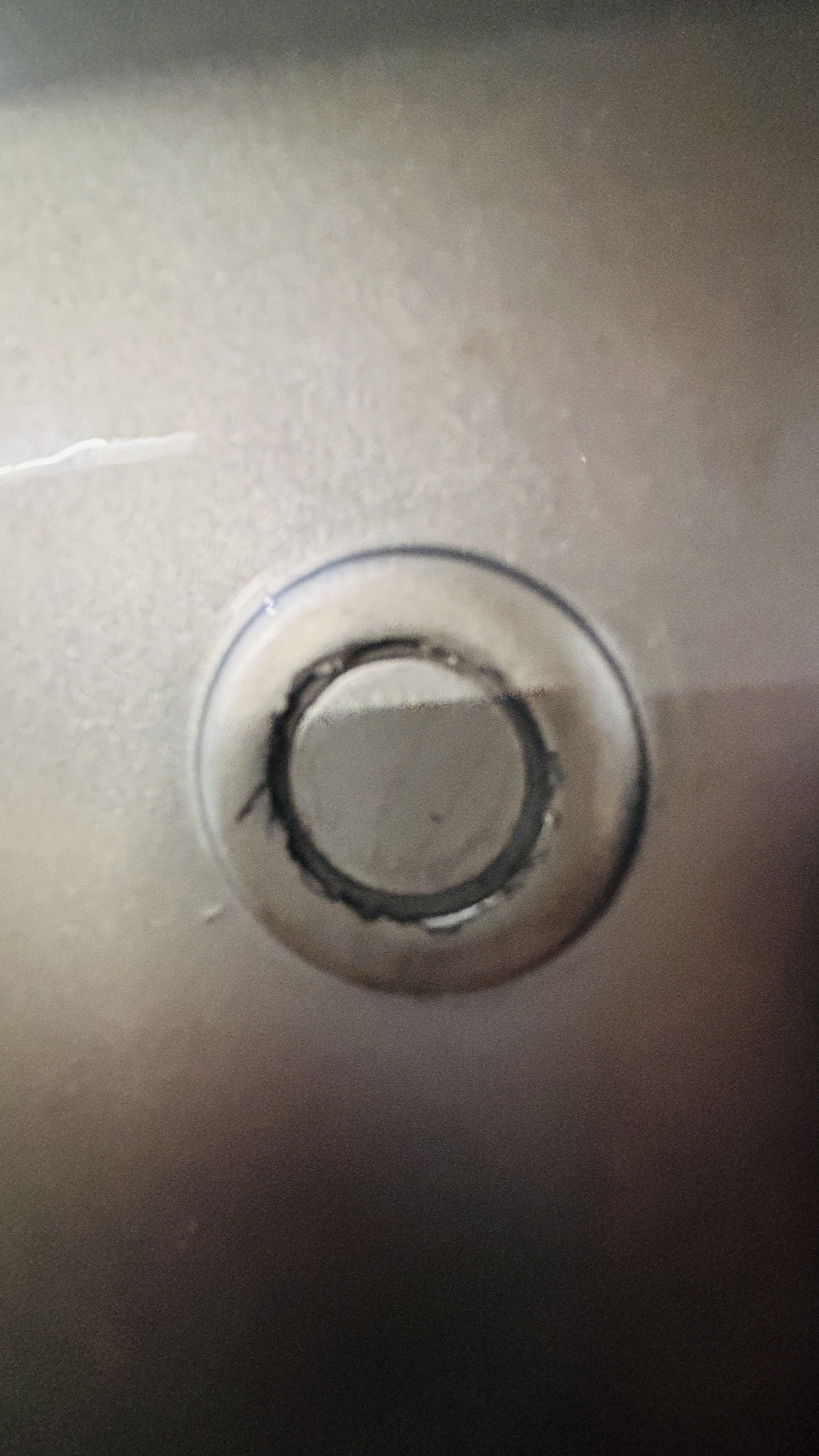

alexandrinjo 5 #13 Отговорено 2 Август, 2025 Да докладвам - след като шкурката не даде особен резултат, с едно шило мушнахме в зоната на гумичката и отлепихме цялата боя върху датчика, която беше с дебелината на картон! Сега всичко е наред, като изключим леко наръбения останал слой боя :) 3 1 1 Сподели публикацията Адрес на коментара Сподели в други сайтове
