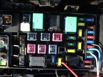

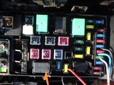

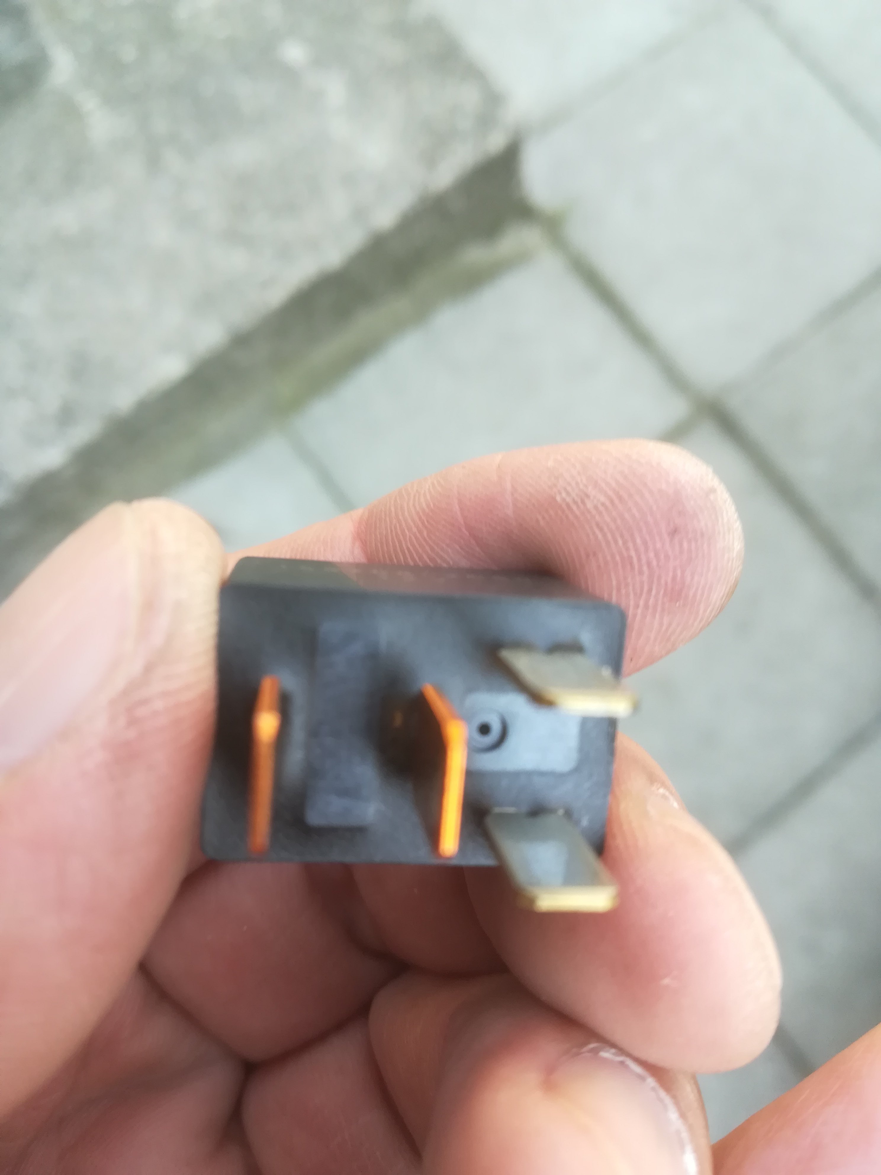

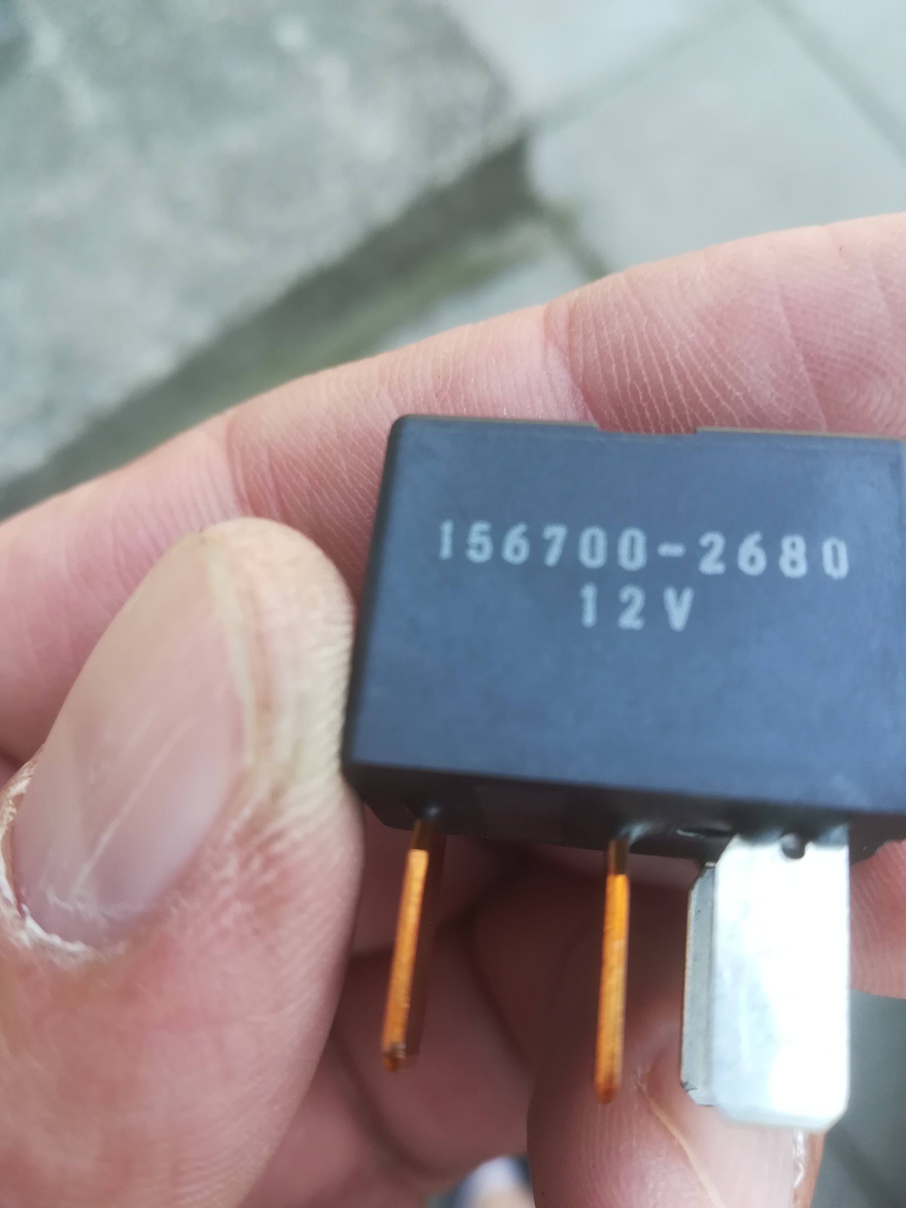

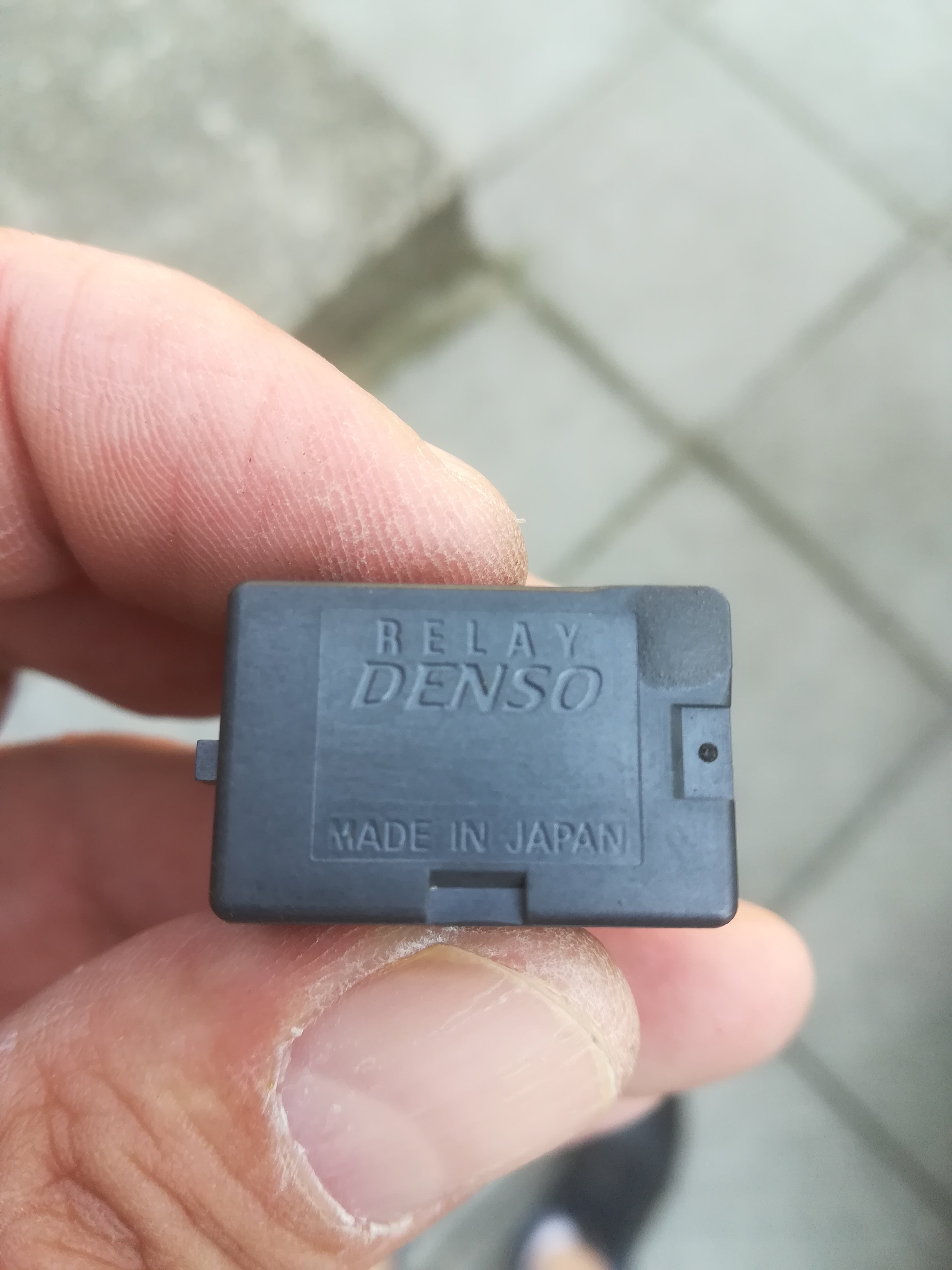

Този ли трябва да е? Поне на схемата май да. И има дупка отгоре, което не мисля, че е нормално?!?

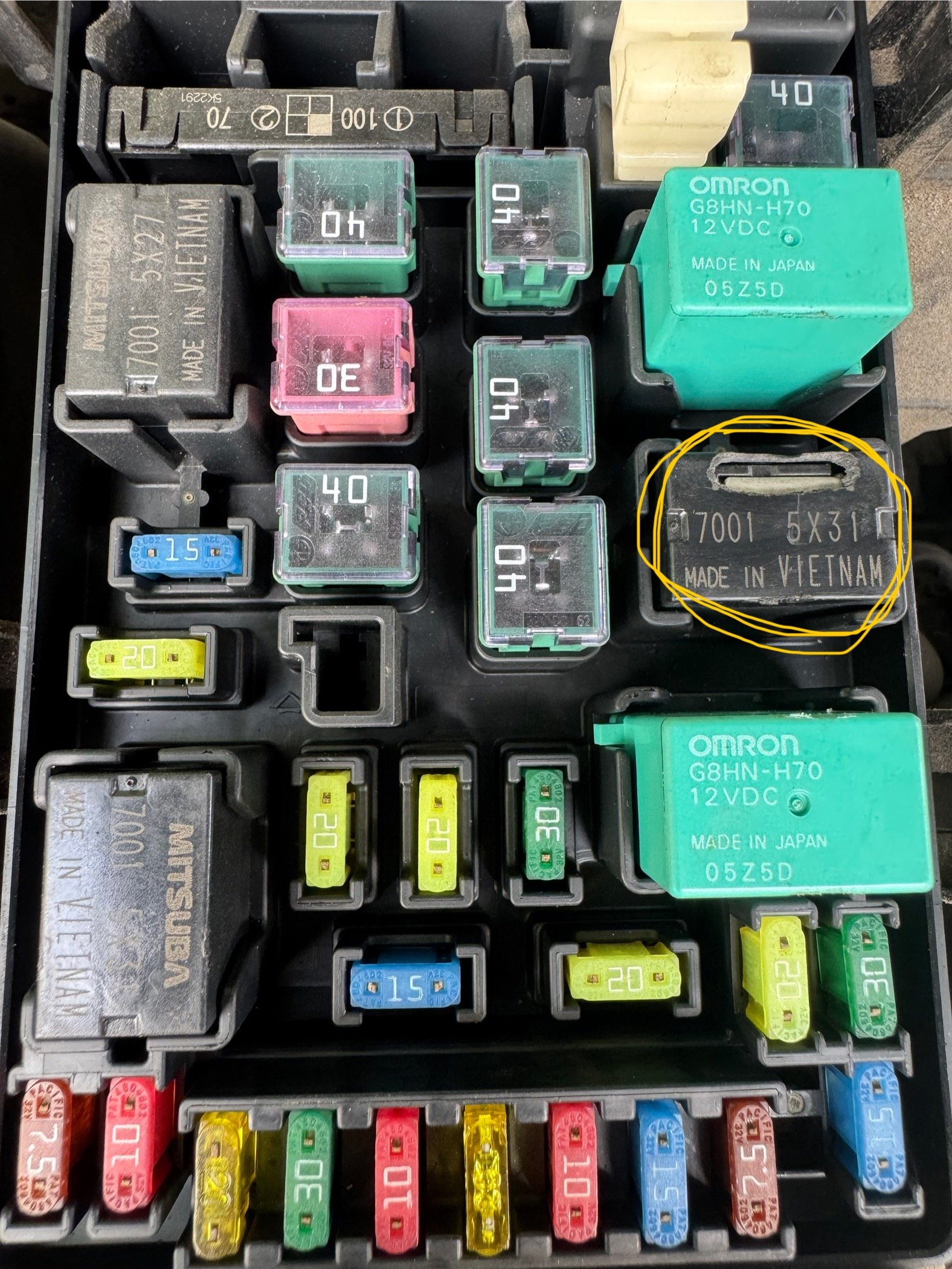

Не знам. На дизела при мен е това:
